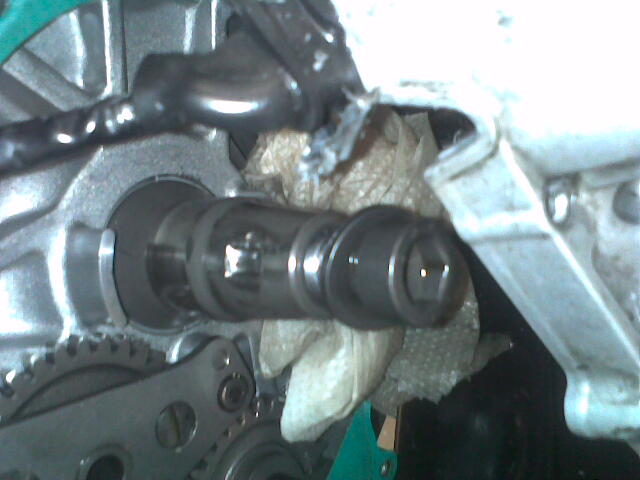

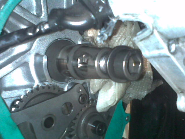

Voila messieurs, j'en sais un peu plus.
L'endroit ou il y a la clavette, sur la queu de l'arbre a came, ben il a triplé en largeur, car la roue libre c'est dessere, et a forcé sur celle ci.
Voila ce que cela donne en photo.
Et ensuite la meme photo avec la clavette dedans, ou l'on voit bien que le trou est troie foie trop grand.
Pour la solution de mon vendeur, c'est faire une soudure a l'argon, et remonter une roue libre, mais je suis en trein de voir sur le net, que l'arbre a came est sementé, ce qui lui permet de garder sa rigidité, et que le chauffer a l'argon pour soudé, enleve la sementation, et donc lui enleve sa propriete rigide.
Je surf pour confirmer.

C'est pas l'arbre à came, je crois que tu parles plutôt du vilbrequin. Sale coup en effet

La roue libre vient d'être changée, comme tu l'as dit. Et sur le cone, je ne vois pas de marque de colle qui prouverait que le volant magnétique a été remonté correctement.
Ensuite, l'élargissement de l'encoche n'est dû qu'au volant desseré, la roue libre n'entre pas en cause.
Tu peux faire les contrôles suivants: sur le cône et sur le volant mag. il doit y avoir des traces de colle. Sur le filetage de la grosse vis en bout de vilo, il doit également rester des traces de colle.
Mon avis perso: Au changement de roue libre, le mécano n'a pas mis de Loctite (frein filet) NI sur le cône, NI sur l'écrou. Dans ce cas, c'est la garantie du mécano qui doit fonctionner.
Et effectivement, attention avec les racharges de matière. En plus, si l'encoche n'est pas reproduite à sa position initiale, il va être décalé et tu vas avoir un déphasage de l'avance à l'allumage. Le capteur de phase de l'injection est pris sur le volant.
