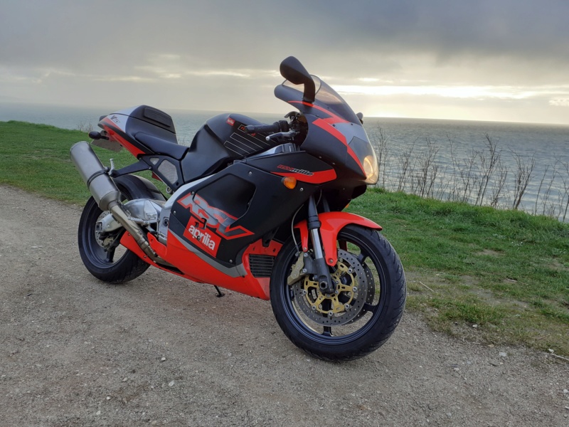

Voici les quelques évolutions du RSV depuis son achat en novembre 2019.
C'est mon premier bicylindre et en plus pas une jap' alors on fait connaissance doucement, on se renifle avec des regards de travers...
Je me documente, renseignements sur les faiblesses du modèle, infos que l'on trouve assez rapidement, j'ai l'impression d'avoir retrouvé mon ancienne Alfa Roméo  ;D

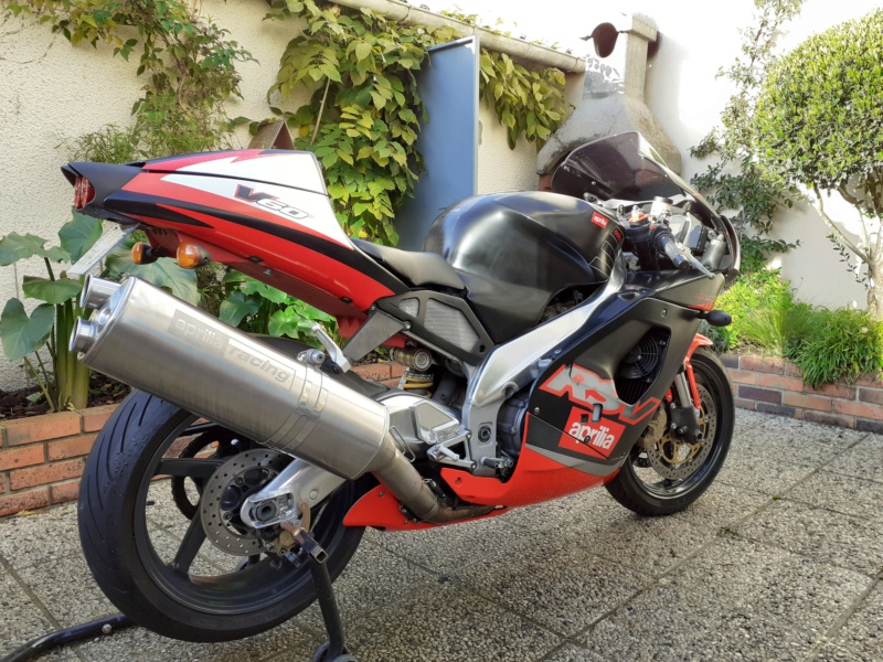

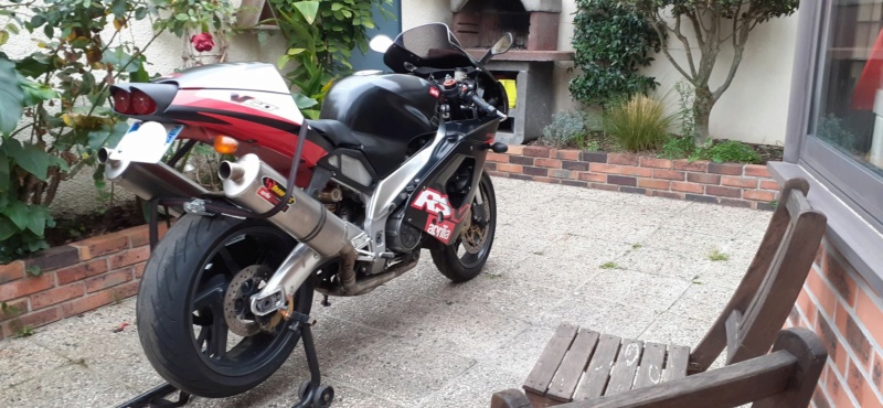

Le jour de l'arrivée.
Avec un silencieux en plus...

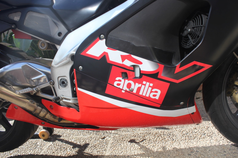

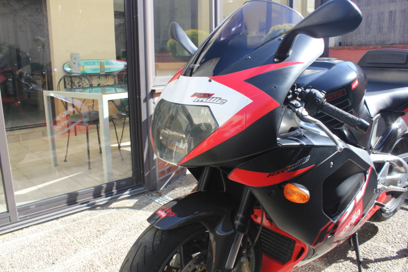

Un bon coup de nettoyage pour découvrir les détails de la moto.
Et les défauts.

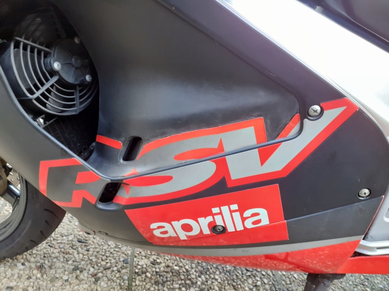

Phare fissuré et le chrome qui saute.

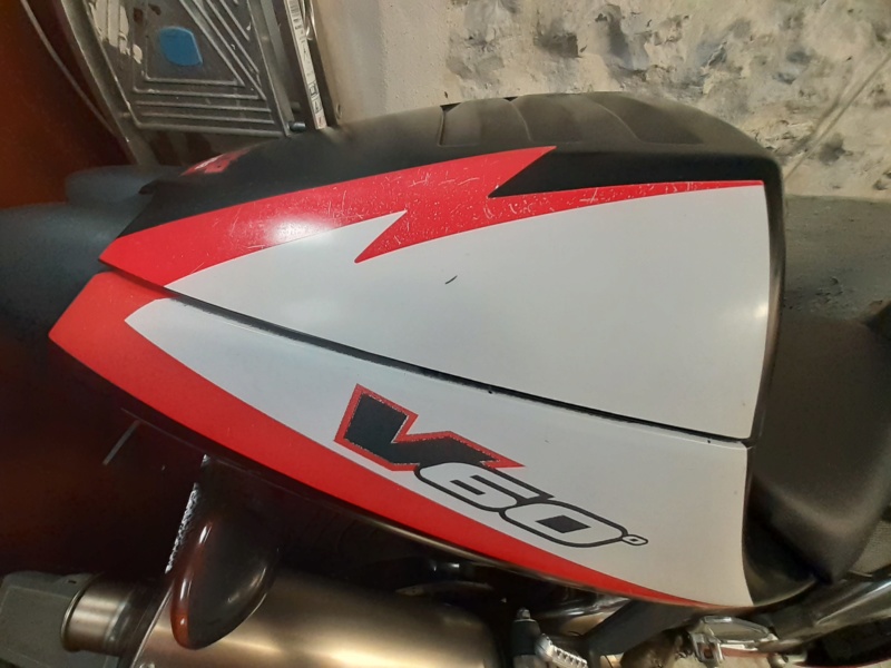

Et les autocollants qui vieillissent mal..

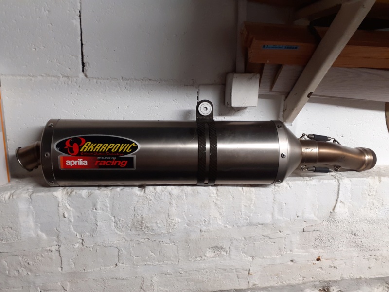

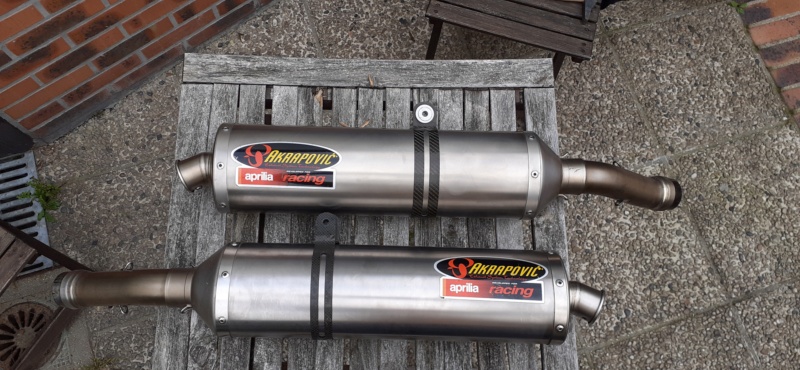

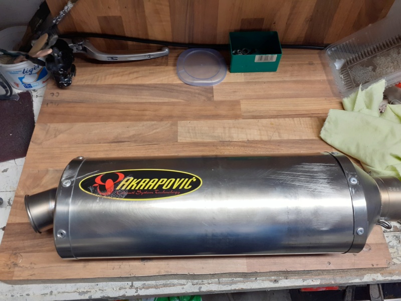

En attendant de trouver un phare propre, en fouinant sur LBC je suis tombé sur un silencieux Akra raccourci et rappé, mais qui présentait les pièces qu'il me fallait et bon état. Et cerise sur la gâteau il y a l'intermédiaire qu'il me manquait!
Du coup j'ai mixé les deux silencieux pour en refaire un propre.
Reste à voir si je remets un autocollant...

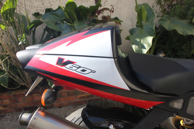

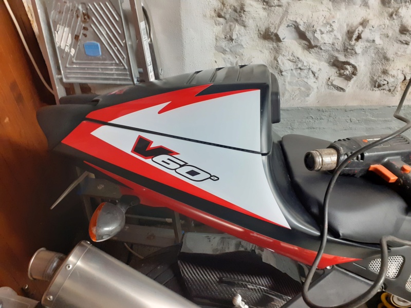

Réception du kit autocollants

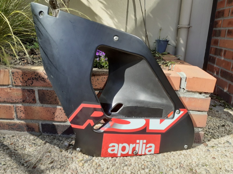

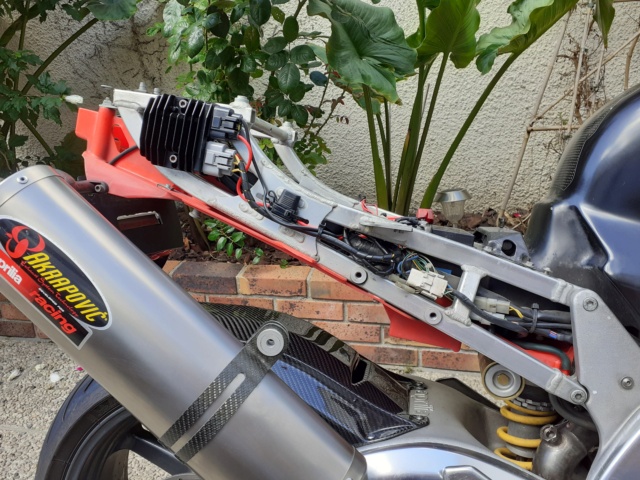

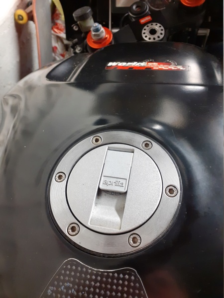

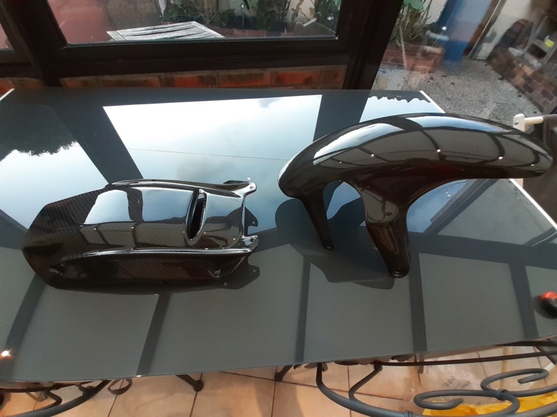

Quelques détails en carbone

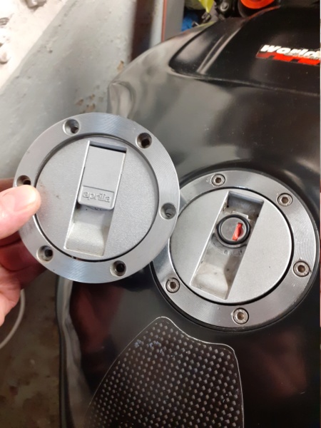

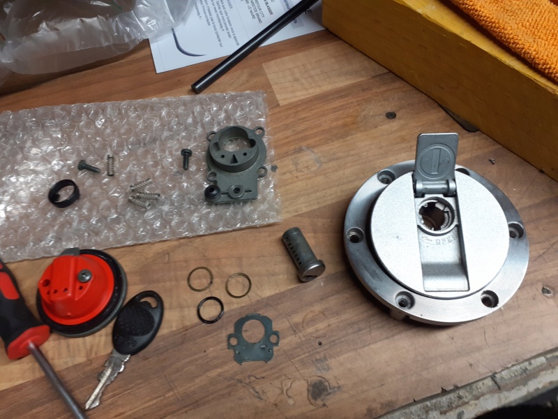

Une trappe propre...
Et puis j'attaque la phase que je ne voulais pas faire, la pose des stickers...
J'ai réussi à trouver des extracteur en carbone.

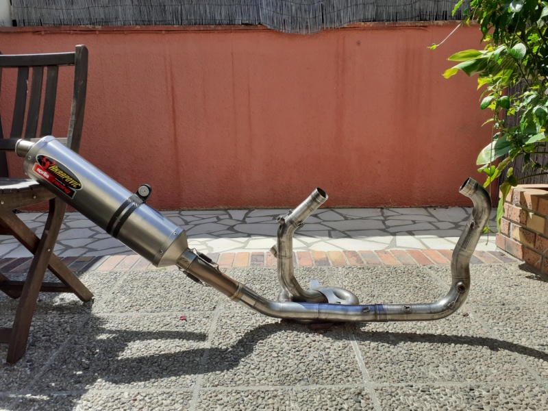

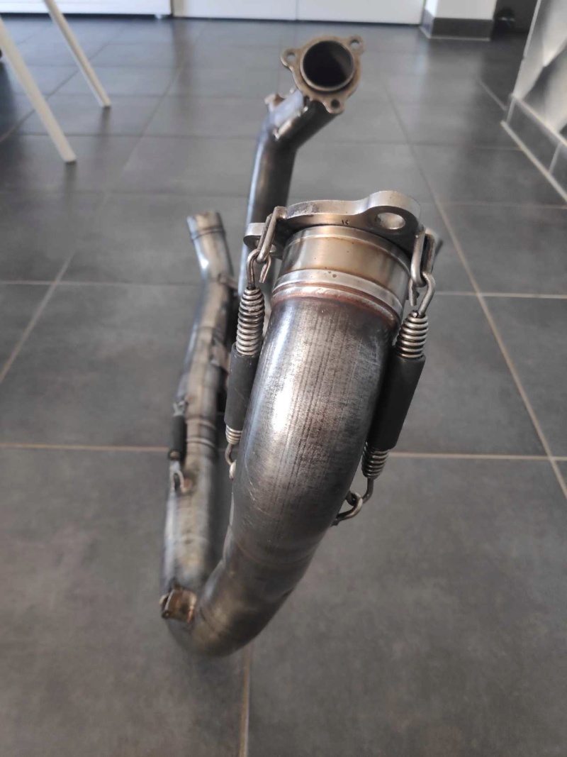

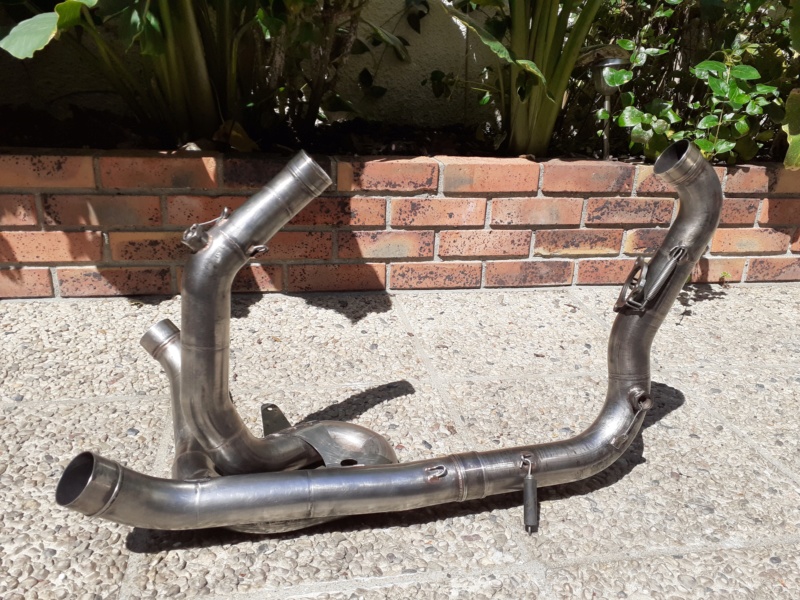

Et la dernière trouvaille, collecteur 2/2 Akra Gen 1
Je cherchais à passer le RSV en double sortie voilà qui est en bonne voie.

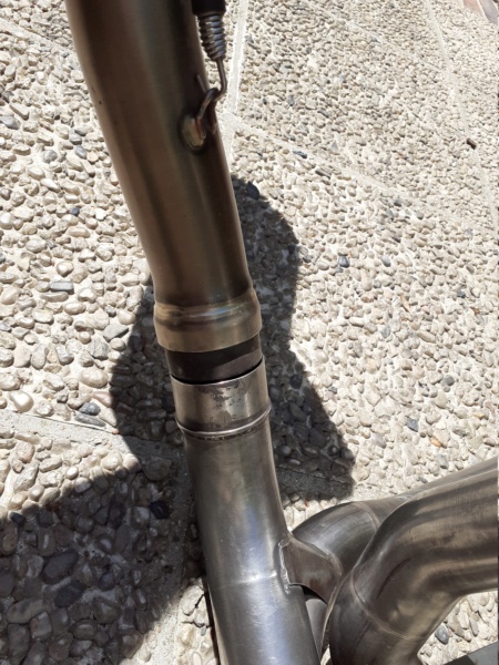

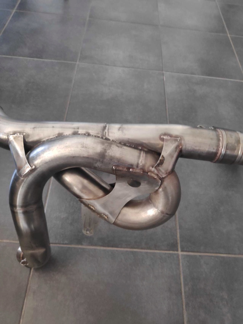

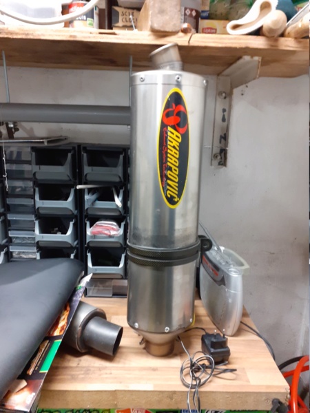

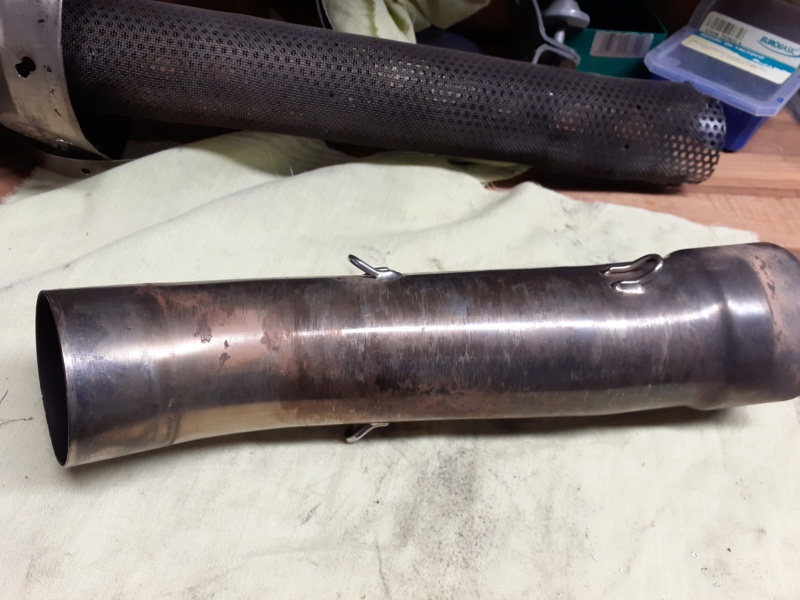

Il y a quelques semaines j'étais tombé sur ce silencieux prévu pour les doubles sorties phase 2 en 52mm.
Ça ne se monte pas bordel de meeerdeuh !
Collecteur Akra RSV gen 1 et silencieux gen 2 n'ont pas les même raccords male/femelle.
Collecteur
Intermédiaire

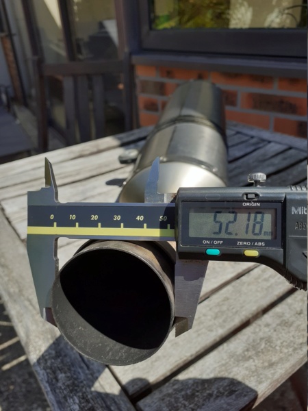

Je pourrais modifier le collecteur ou l'intermédiaire mais je n'ai pas envie de gâcher de la pièce galère à trouver.

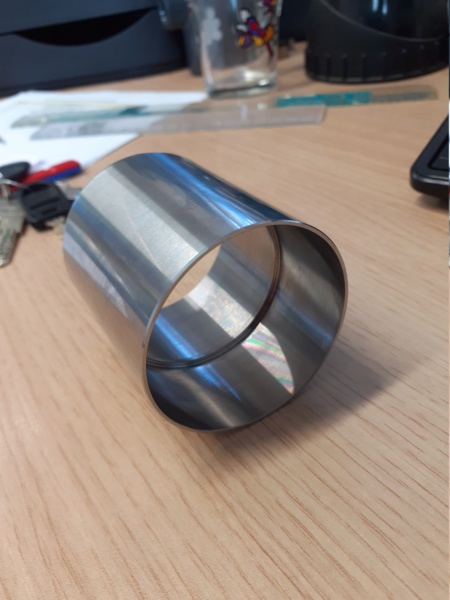

Donc usinage d'un manchon inox aux cotes des tubes.
Ça se monte bien ajusté sans jeu. Du coup on termine le deuxième.
Maintenant il faut que je trouve l'intermédiaire gauche et un silencieux droit ou gauche...

Je connais ce collecteur, donc c'est toi l'acheteur. Par contre, reste à savoir si l'orientation des tubes raccord des pots gen2 vont se marier avec le cadre gen1.

Montage à blanc du collecteur. J'en ai sué pour accéder aux vis collecteur/culasse!
C'est quand même vachement plus facile avec les collerettes emboitées  ^-^
Avec le manchon ça recule un peu l'ensemble, je suis perplexe... L'angle des intermédiaires de Gen 2 est peut-être trop incliné vers le haut, à voir avec les deux silencieux de posés et dans de meilleures conditions car dans le garage je n'ai pas de recul.
Pour cela il faut que je trouve un ensemble silencieux + intermédiaire gauche.
Il faut aussi que je fabrique cette patte de fixation du collecteur sous le moteur car vu que ça passe au poil au niveau du bras oscillant il ne faut pas que ça bouge! Si quelqu'un a un plan au cas ou sinon je me débrouillerais  ;)

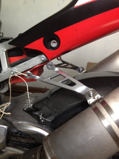

Pour te donner une idée du décalage entre les support de gen 1 et gen 2 (c'est une ligne de gen 2 sur un RSV gen 1 et des platines faites pour les gen 2):
Beau sujet ^^

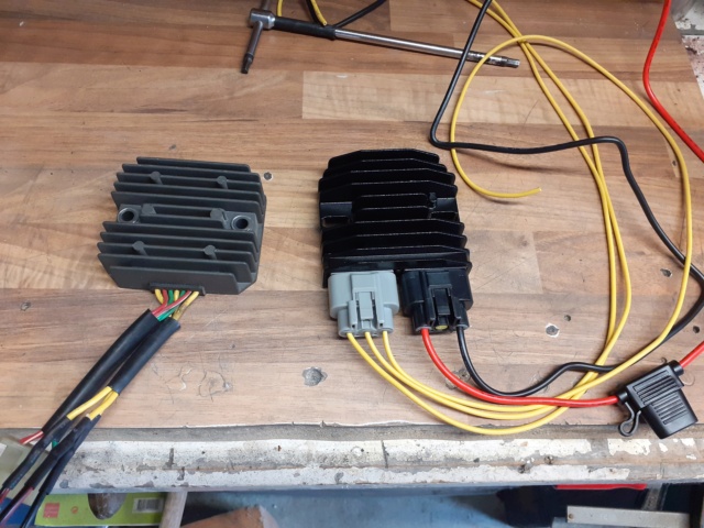

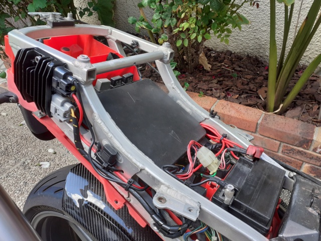

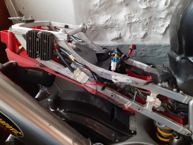

La partie esthétique c'est bien sympa mais le plus important ça reste qu'elle démarre!
Donc commande d'un kit régulateur Mosfet chez Moto Boxer.
Et maintenant ça démarre au poil!
Merci Martin!

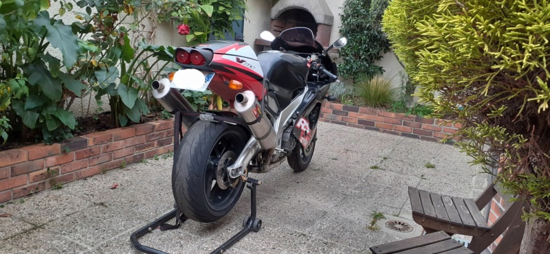

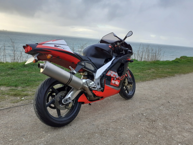

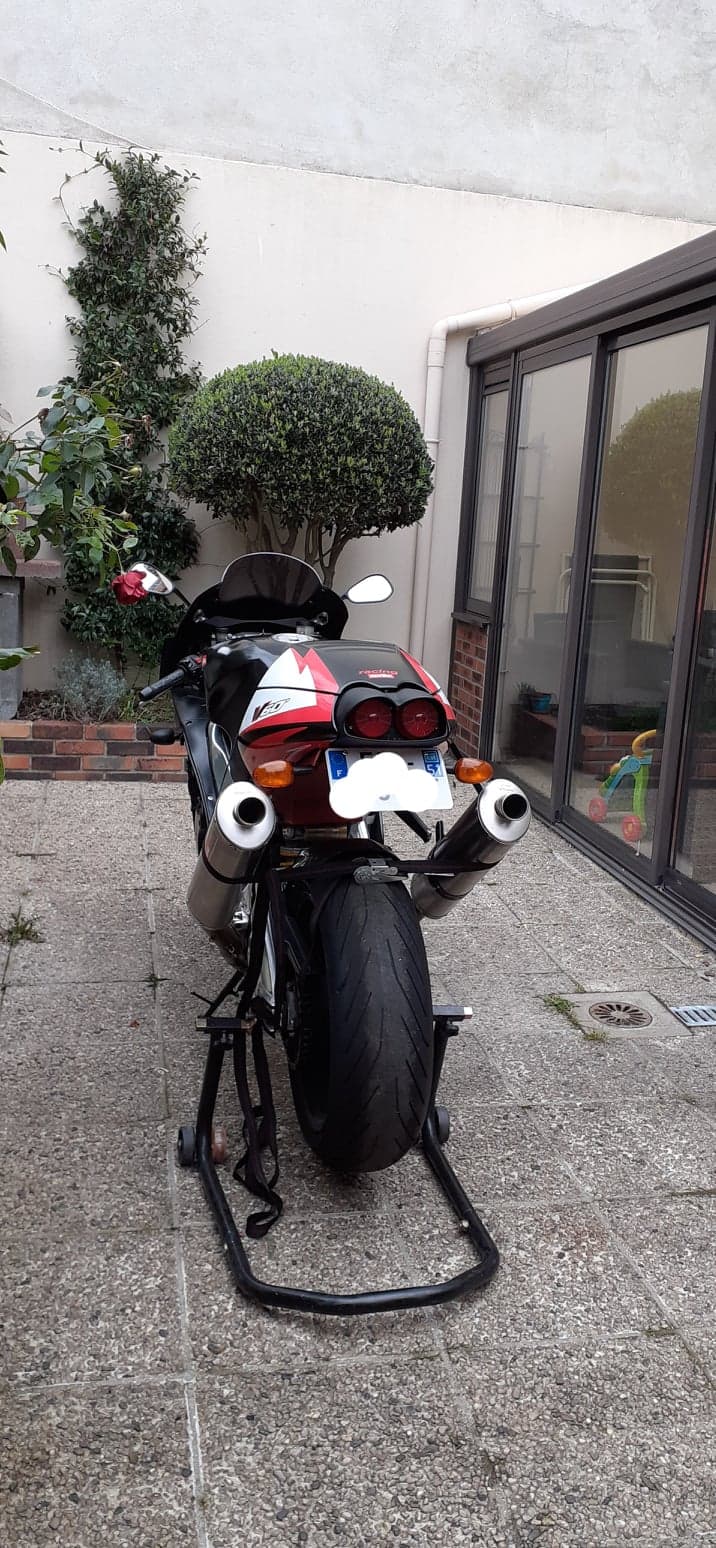

Bah elle n'a pas beaucoup roulé car bloqué par la recherche de silencieux.
Mais j'ai enfin trouvé mon bonheur!
Pose des silencieux mais le résultat était pas top, ils étaient trop écartés du cadre, trop long à cause du manchon ils tombaient dans les clignos arrière...
Du coup modification des intermédiaires et des manchons et après quelques réglages à blanc je pense avoir trouvé un bon compromis!

Joli travail, chapeau.
Mais je trouve le rendu moins sympa que sur un Gen2, après c'est une histoire de goût ...

Merci, oui en effet ça ne rend pas comme les Gen2 pour qui le 2/2 est particulièrement beau.
Mais je trouve que ça lui donne un air d'Haga que j'aime bien  :)

Les silencieux se resserrent légèrement vers le pneu, ils tombent plus sous les clignotants :

Pour le fait qu'ils se resserrent vers le pneu je vais voir ça quand j'aurais les pattes.
D'ailleurs si quelqu'un a un plan pour trouver les supports de silencieux en carbone ça m'intéresse. Il y en avait chez Moto Vision mais ce n'est plus dispo apparemment.

J'en profite pour avoir un avis/confirmation, sur le collier gauche et droit la fixation ne se positionne pas au même endroit.
Quelqu'un peut me dire si c'est normal ou non? Et lequel est le bon modèle?
C'est un faux problème car si nécessaire je peux jouer avec des entretoises mais si cela n'est pas normal je chercherais deux identiques  ;)
Re : RSV 01 Eldudo
« Réponse #21 le: 26 octobre, 2020, 18:00:43 18:00 »
Sur ma ligne venant de Haga ou de Edwards, les colliers ressemblent à ceux qui ont les inserts en alu.
L'autre collier, plus disymétrique, ressemble exactement à ceux des pots Akra spécifiques au Falco

« Réponse #22 le: 26 octobre, 2020, 19:03:12 19:03 »
De mémoire sur ma rsv 2002 avec la double sortie haga , c’était le collier sans l’insert alu , les 2 identiques avec les pâtes carbon présenter plus haut.
Les échappements se resserraient vers la plaque de police pour gagner en finesse

« Réponse #28 le: 27 octobre, 2020, 18:54:30 18:54 »
La photo de balou01 sur le cul de haga correspond bien.
Le « resserrement «  des échappements est lié aux tubes de jonction entre le collecteur et le silencieux .
Pièces différentes entre droit et gauche et surtout très difficile à trouver.
Le silencieux avoisine les 70 cms de long , qui en fait un bruit discret
Bon courage
Re : RSV 01 Eldudo
« Réponse #29 le: 28 octobre, 2020, 07:11:54 07:11 »
Le silencieux mesure 530mm de long
