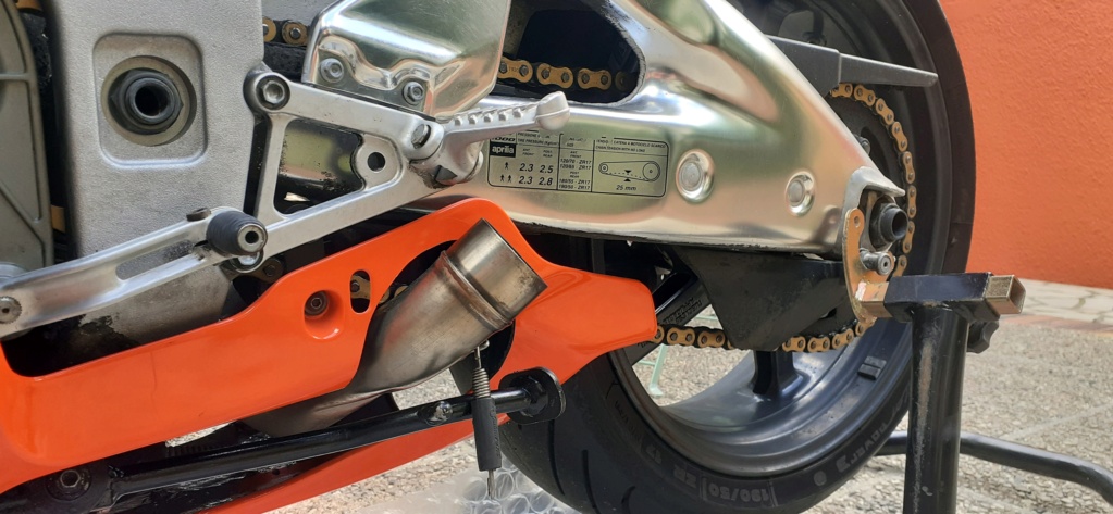

J'ai fait des platines pour rattraper l'entraxe différent.
Au final la position me plait plutôt pas mal.
Avant de découper la sabot coté gauche, je monte dessus et là petite déception... Les talons touchent les intermédiaires voir le début  des silencieux...
Ça a l'air assez proche aussi sur les Haga... Je me tâterais presque à tout revendre  :-X

« Réponse #41 le: 18 avril, 2021, 10:53:22 10:53 »
Je pense qu ils ont la bonne position
Tu pourrais peut etre trouver un systéme
de protection a adapter pour que le talon
ne pose pas sur la ligne .
Enfin plus facile a dire qu a faire

« Réponse #42 le: 20 avril, 2021, 15:31:39 15:31 »
Oui j'y pensais aux protections de talons.
Comme j'ai un peu de jeu dans les emmanchements je cherches les supports de silencieux double pour Gen 1 qui sont plus longues donc plus bassses, ça me permettrait de les baisser un peu, mais les trouver c'est pas gagné...
Du coup je fouine sur la toile avant de prendre une décision  ;)

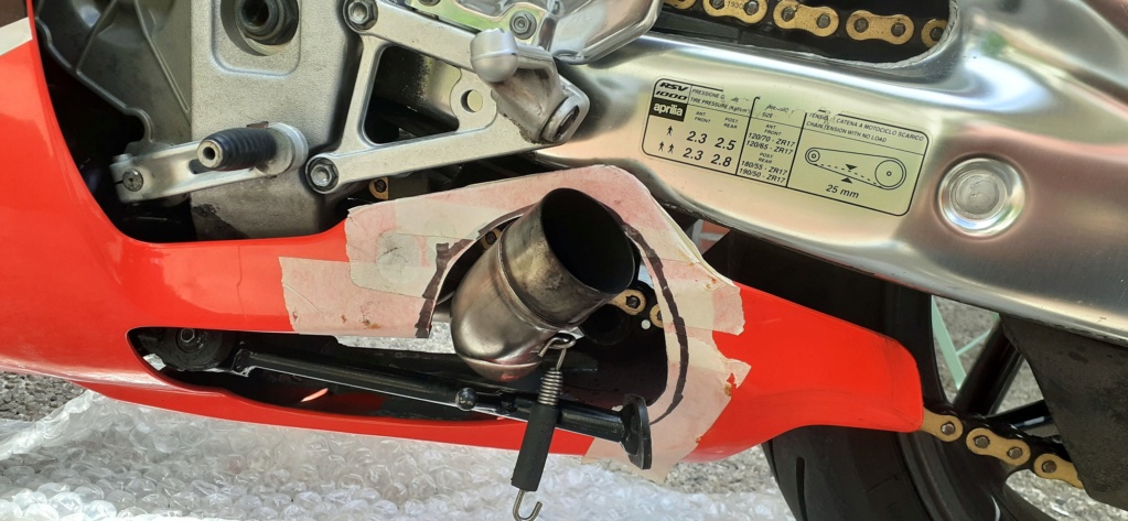

Après avoir trouvé une âme charitable (Tazman) pour m'aider à reproduire la découpe coté gauche du sabot, je me retrouve avec un beau patron scanné top!
Du coup découpe :
Remontage et elle est officiellement terminée  :)  (Enfin... il reste quelques détails à corriger mais pas de réelles modifs)
