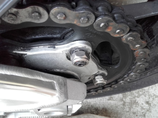

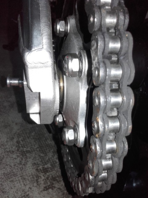

Je voulais savoir si les écrous de fixations de couronnes étaient normaux ou si tout était déserré?
délire
Re : Fixation couronne: est ce normal?
30 août, 2017, 16:17:32 16:17 »
tout est desserrer
je démonterais tout pour aller voir en profondeur avant de tout simplement resserrer

Et comme ce sont des écrous nylstop, regarde s'ils ne sont pas morts, sinon poubelle...
Après tu revisse au couple et tu peux mettre un petit coup de marqueur ensuite pour voir plus facilement si ça se déserre ou non.

Ce qui est bizarre c'est que les tiges filetées sur les quels ces écrous sont fixés tournent dans le vide. Est ce que ça aussi c'est pas normal?

non c'est pas normal
la c'est de dedans que ça se dévisse,pas des écrous extérieurs
démonte, vérifie une éventuelle ovalisation et resserre

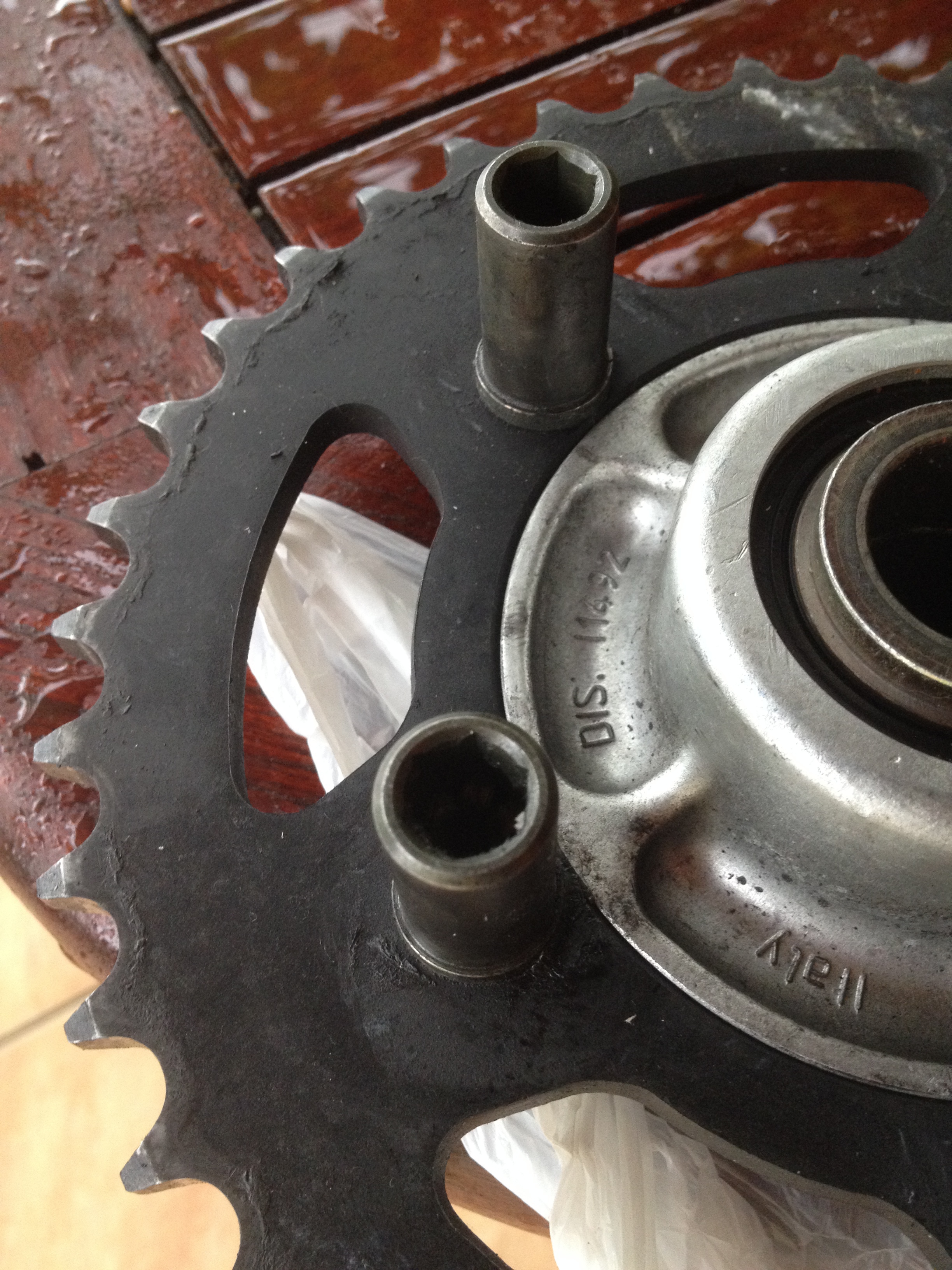

Pour resserrer tout tes écrous il faut démonter ta roue afin d’accéder au porte couronne. Il suffit d'utiliser une clé Alen car les tiges filetés des écrous ont un 6 pans creux de l'autre coté. Il est préférable de changer tes écrous comme dit plus haut, voir de les coller avec du frein filet type Loctite 243 ou 270. C'est un point a surveiller de temps en temps sur les V4 et V2!

Voici une photo de la partie arrière !
