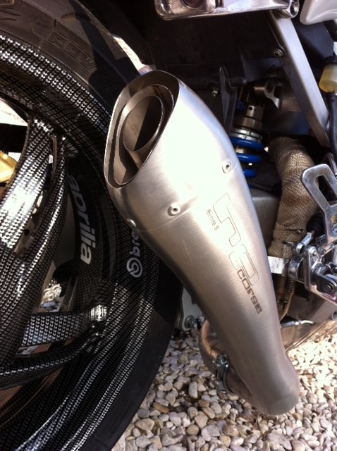

Super ce HP corse avec le boulot fait par le soudeur, curieux d'entendre cela  >:D
délire
Re : FALCO GT-C , sortie prévue janvier 2016 en Belgique
« Réponse #94 le: 02 février, 2016, 19:16:08 19:16 »
a mon avis le dbkiller sera pas de trop  8)

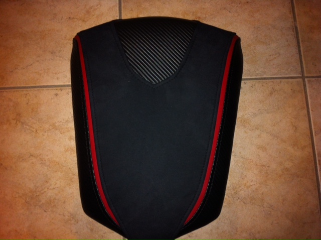

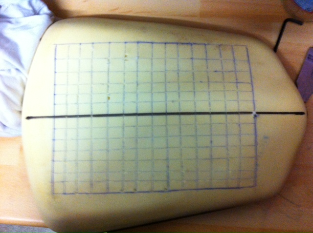

petite surprise du jour
upgrade de la selle , une couche de gel devrait aider le fessier  :'(

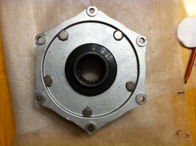

je peux passer a la suite , le bidouillage capteur de vitesse
a l'origine, la Futura utilise une bague encodeuse montée dans le roulement de roue, tel certain ABS
vu mon compteur , je garde le capteur Falco car le capteur Futura ne m'est d'aucune utilité , c'est pas compatible avec le tableau de bord Falco
pour info, le tableau de bord Caponord, qui est visuellement le même que celui de la Futura, fonctionnerait selon mes déductions avec le capteur Falco; ce qui n'est pas le cas avec le capteur Futura qui n'est pas de la même technologie
pour ce qui est du roulement a bille avec encodeur, d'origine c'est presque impayable et probablement plus disponible
des solutions existent et a prix plus modestes
roulement légèrement sous dimensionné + bague de compensation
roulement 1/2 plus étroit mais doublés cote a cote
rénovation si il est pas trop détérioré
on en trouve avec encodeur intégré mais faut fouiller

le problème compteur est résolu!  :P
5 magnet néodymes sont collés a la colle qui va bien , sur la face intérieur du hub
le capteur falco est placé juste en face
je peux définitivement bloquer la roue arrière et la descendre de ses chandelles

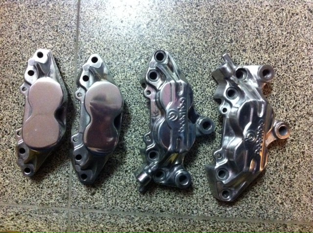

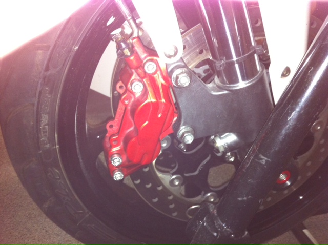

bonsoir amis bi
petit boulot du weekend, cure de jouvence pour les étriers avants
étape une : bien les nettoyer ....
l'étape deux sera pour la semaine prochaine avec un petit bain moussant  :P
legone
« Réponse #109 le: 06 mars, 2016, 08:53:23 08:53 »
Ah oui tu t'es laché là!
T'as décapé avec quoi ???
délire
« Réponse #110 le: 06 mars, 2016, 16:41:49 16:41 »
j'ai d'abord été les porter dans une entreprise de traitement des métaux qui les a décapé car c'est trop tordu a faire manuellement
ensuite, une fois redevenu gris, c'est plus facile a poncer et a polir  >:D

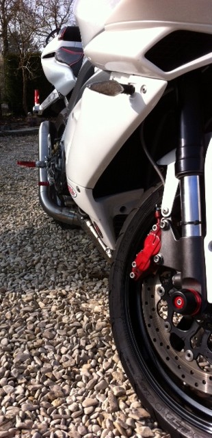

« Réponse #113 le: 10 mars, 2016, 19:26:20 19:26 »
bonsoir amis bi
et voila, l’aventure se termine bientôt, ce weekend toutes les modifs seront finies
il y aura toujours a faire sur cette moto, mais j'en resterai la pour 2016...
je pense que j'en ai déjà fait pas mal  8)
voici les étriers revenus de leur traitement de choc, avec une petite pose a froid histoire de voir  :P
les photos ne rendent pas justice a la réalité, c'est bien mieux a la lumière du jour
cependant je m'attendais a un résultat supérieur
il n'y a rien a faire, un polissage manuel n'est jamais parfais, surtout sur des pièces aussi tordues , ce qui
empêche d'avoir un résultat parfait .... je dirais donc que j'en suis juste satisfait  ;)
si l'idée vous prenait de faire pareil , polissez vraiment  bien , très très bien ! c'est essentiel

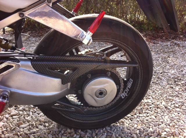

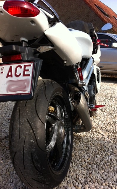

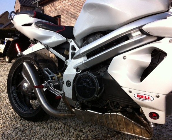

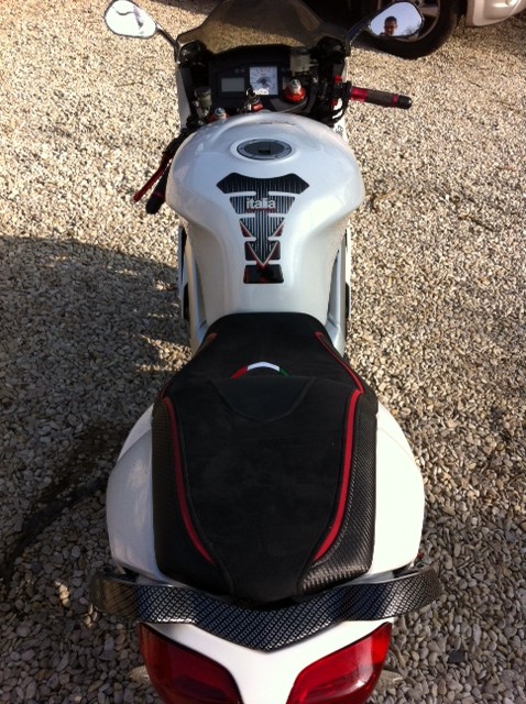

j'ai le plaisir de vous présenter, au propre comme au figuré , la sortie de la Falco GT-C  :P
certains s'impatientaient de la voir en entier ....

superbe !
  • Messages: 5.671
« Réponse #116 le: 12 mars, 2016, 16:14:08 16:14 »
superbe ensemble
legone
« Réponse #117 le: 12 mars, 2016, 16:27:15 16:27 »
Honnêtement tout n'est pas à mon goût (le polissage et le faux carbone principalement). Mais elle est, j'en suis sur, à ton goût et c'est bien tout ce qui compte !!!
Et je dois surtout reconnaitre que c'est très bien fait et que l'ensemble est cohérent, donc joli. Mention spéciale à l"intégration pot / bras oscillant qui est très réussie.
Bravo !
« Réponse #118 le: 12 mars, 2016, 16:32:25 16:32 »
Pas tout à fait à mon goût, également pour la partie Carbone (sur les jantes c'est de trop).
Mais l'ensemble est très homogène. Gros et bon travail, il faut le reconnaître.
Tu as de quoi etre fier !!!
Encore bravo
Julien
délire
« Réponse #119 le: 12 mars, 2016, 17:04:14 17:04 »
merci pour vos avis éclairés et vos compliments!  :-*
j'espère pouvoir un jour vous rencontrer car en fait, les photos ne lui rendent pas justice
c'est vrai, j'ai du faire des choix qui n’étaient pas forcément les meilleurs mais ...
j'aurais préféré travailler avec des commandes reculées CNC mais ce n’était plus dans mon budget; cependant il fallait que je fasse quelque chose pour leur redonner un coup de jeune car l'anodisation grise d'origine avait vécu
le polissage était donc un choix de raison, probablement transitoire , le temps de voir  8)
pour le carbone, je me suis arrêté a temps. en effet j'avais pensé faire la jante avant mais j'ai bien fait de la faire peindre noire et d'en rester la .
le reste des pièces fut réfléchis car je ne savais pas comment les faire d'autre que carbone étant donné que c'était quand même l'idée de la GT-C ; C pour carbone
et il était exclus de les laisser "plastique"
certes j'aurais pu les faire peindre mais seul le noir aurait convenu ?! maintenant je verrai aussi a l'usage si ce look carbone me lasse. c'est très simple de faire marche arrière
c'est vrai que j'ai eu un petit coté monomaniaque avec le carbone  :D
mais au moins je suis certain de ne pas avoir la même moto que les autres , et surtout (presque) celle que je voulais depuis toujours ... :P
