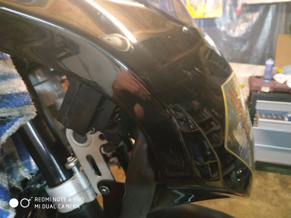

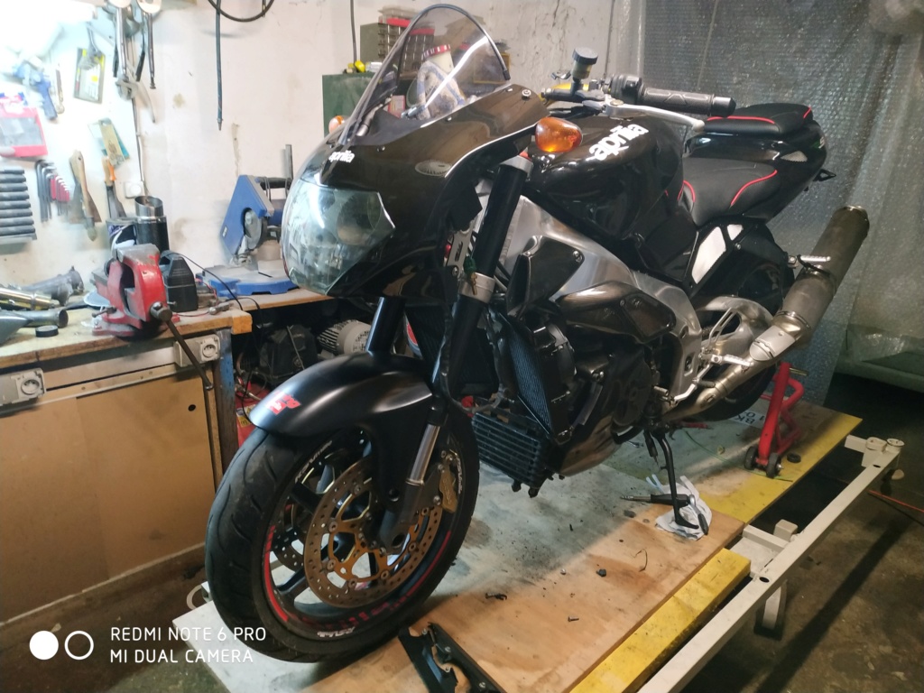

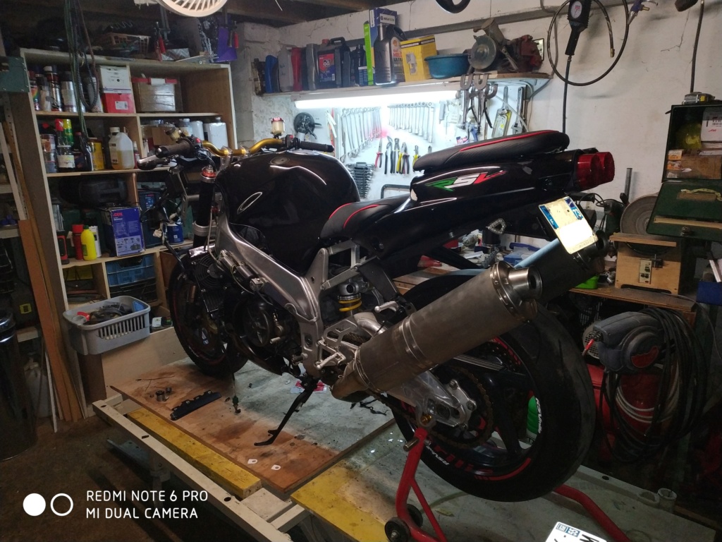

quelques nouvelles du travail du jour :

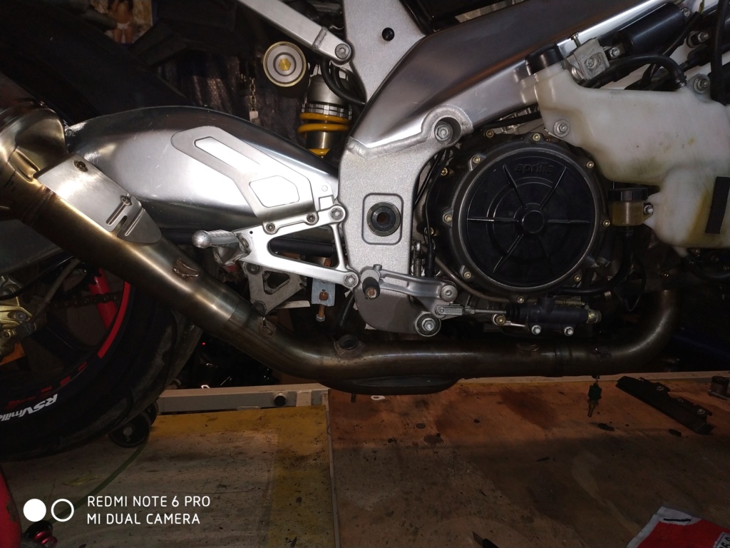

passage de la ligne de rsv gen2, quelques modifs au niveau des courbures et finalement
une seule soudure à faire
le résultat se présente bien!
reste à faire la fixation du silencieux gauche sur le cale-pied
montage de la béquille de cbr sc25 modifiée , du commodo de phare de 2002 de l'araignée ,du nouveau feu, du té de fourche et du guidon de tuono et des durites et câbles avec un bon nettoyage des alentours

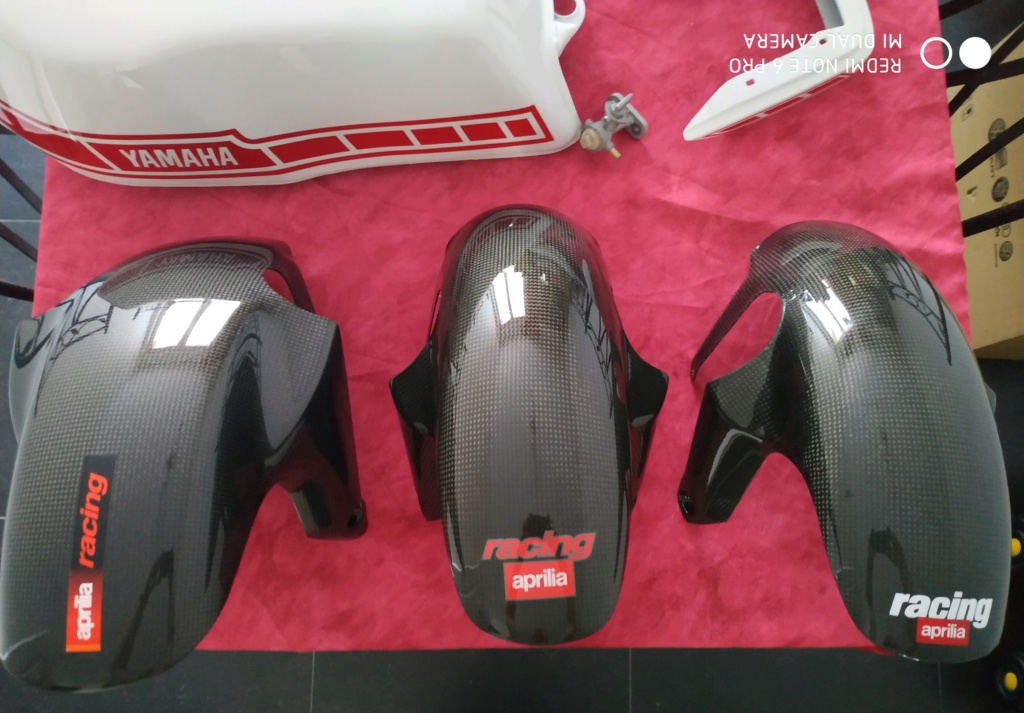

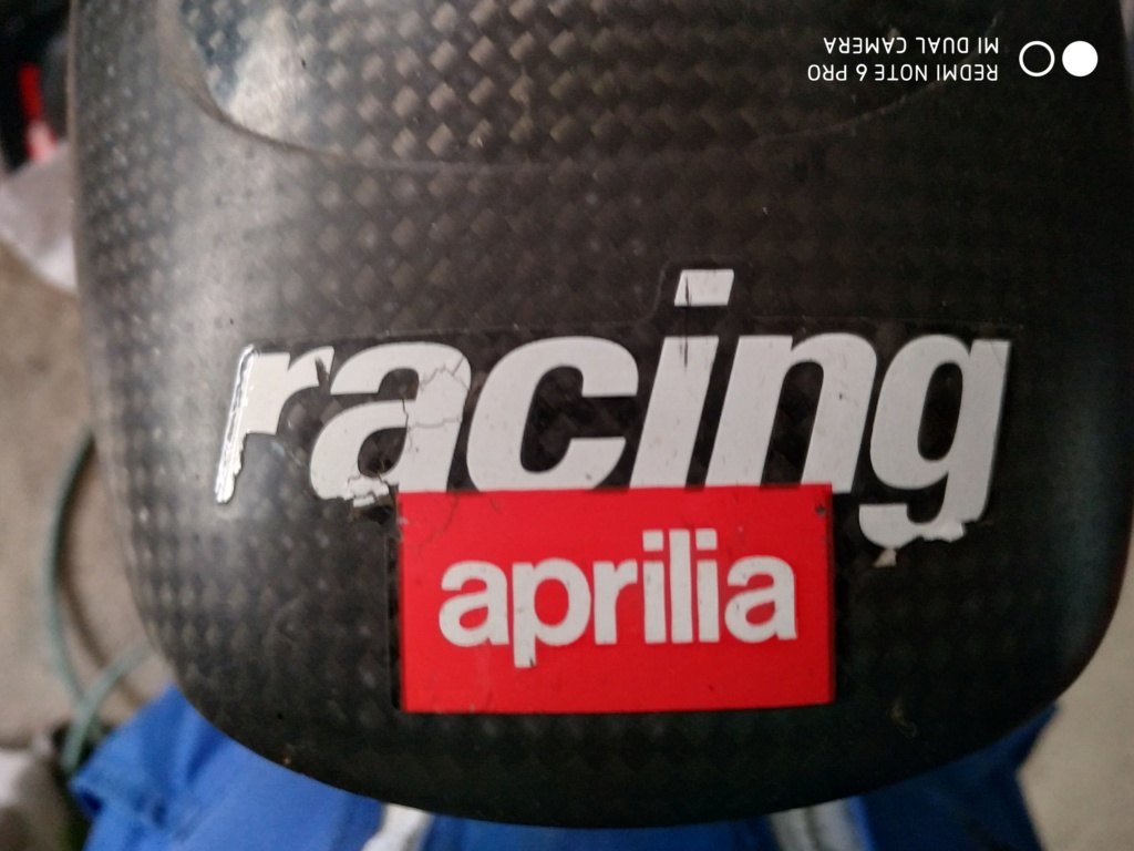

un petit hors sujet special pilou:
prise en photo du sticker:

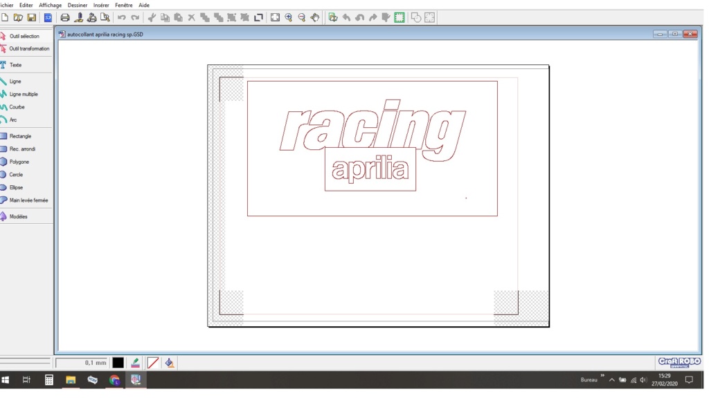

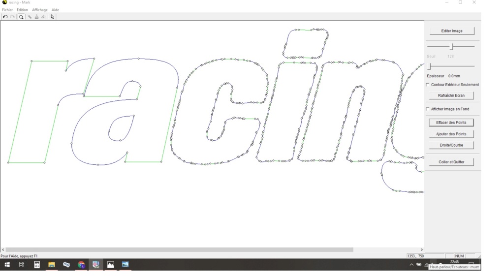

création à partir de la photo des contours de découpage par vectorisation
rendu final avant découpage par plotter craft-robot
ensuite on récupère le pochoir et on attaque la peinture:
et voilà le rendu avant et après vernis:

Je suppose que tu as le matériel nécessaire pour faire la découpe du cache que tu as dessiné sur le pc.
C'est un logiciel libre que tu utilises pour vectoriser la photo?
Re : petite amélioration de titine!
« Réponse #102 le: 28 février, 2020, 08:18:58 08:18 »
De rien pilou
Oui , j ai un petit Plotter de découpe graphtec . Pour les logiciels , non ce sont pas des logiciels libres. J utilise soit le logiciel fourni par graphtec , soit Adobe illustrator pour des projets plus complexe. Avec bien souvent la nécessité de passer par photoshop avant

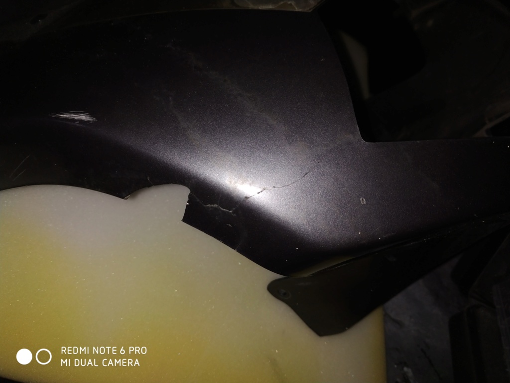

 ce week end , soudage final de la ligne et petit démarrage . c'est feutré , très feutré, surtout par rapport au pot wish , mais du coup peut être un peu trop . on verra certainement pour des akra par la suite.

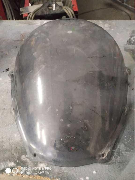

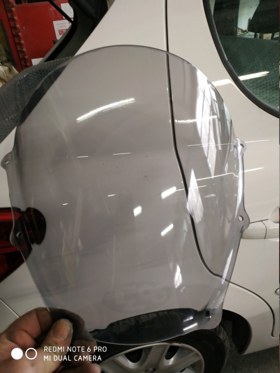

rénovation de la bulle d'origine:
réparation de la tete de fourche

Jolie récupération pour la bulle. Quel produit utilises-tu pour la réparation du plastique?
« Réponse #108 le: 02 mars, 2020, 08:50:47 08:50 »
Merci pilou. J'utilise du plastic d'apport du type de plastic du support d'origine. En l'occurrence ici , du pp avec une température de fusion a 275 degrés. En général c est écrit dans le support d'origine
« Réponse #109 le: 02 mars, 2020, 10:11:36 10:11 »
et pour la bulle?
impressionnant le résultat
« Réponse #110 le: 02 mars, 2020, 10:53:47 10:53 »
Pour la bulle , avec le kit rénovation de phare de chez 3M. Ponçage 500, 800, 1000 trizac, 3000 trizac, 6000 trizac et polissage en 2 étapes avec produits et mousses differentes

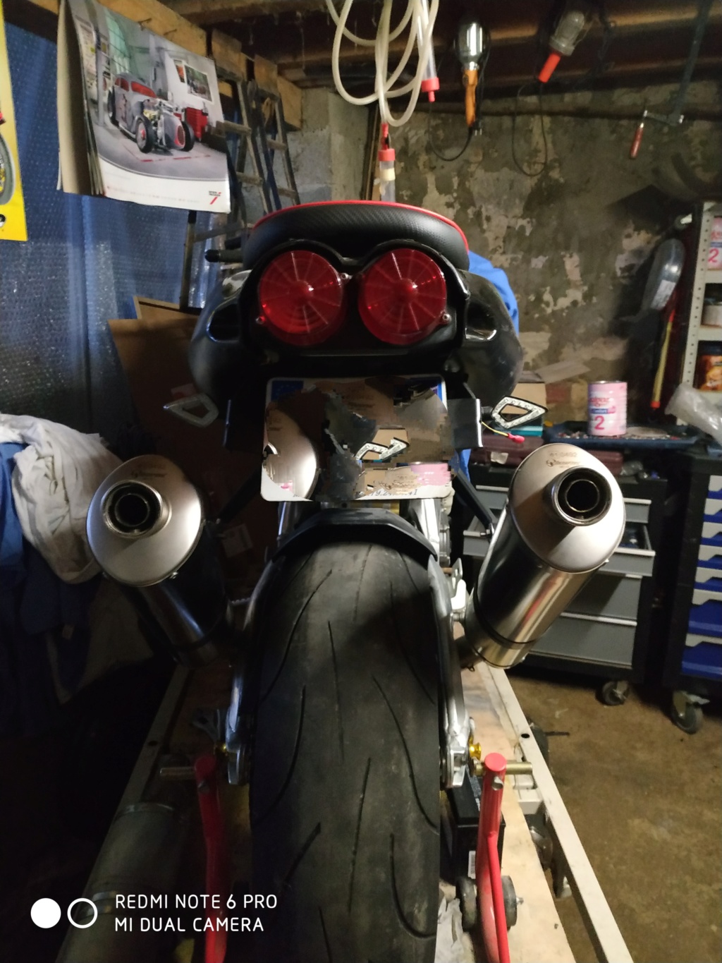

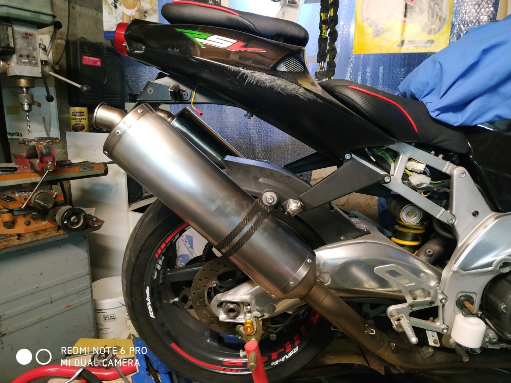

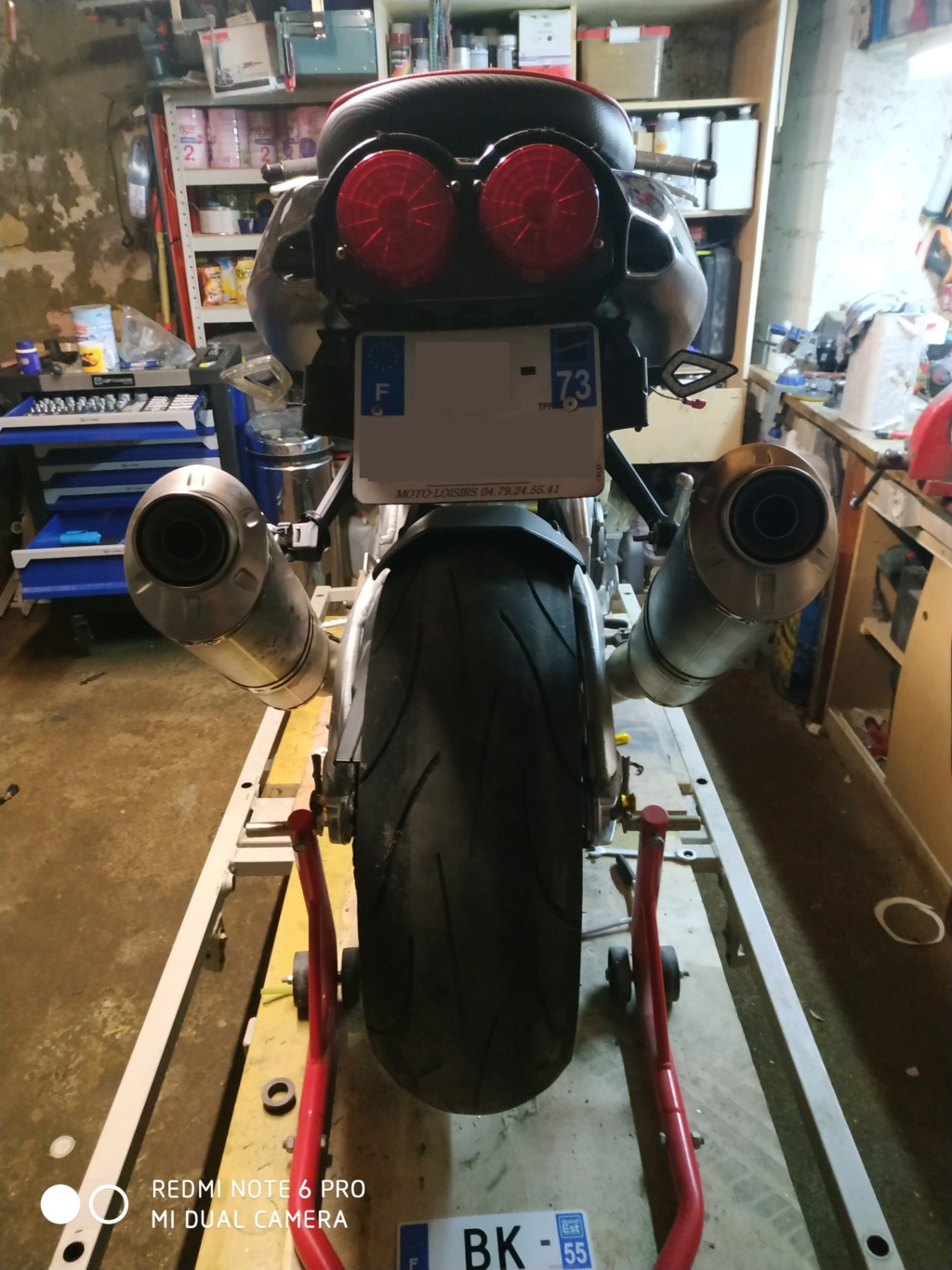

quelques news en cette période de confinement !!!

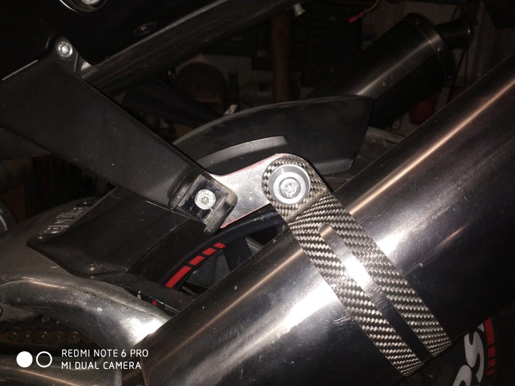

j'ai finalement mis la main sur deux cartouches akra  qui était à rénover . les bosses sont enlevées , reste le polissage extérieur à faire .

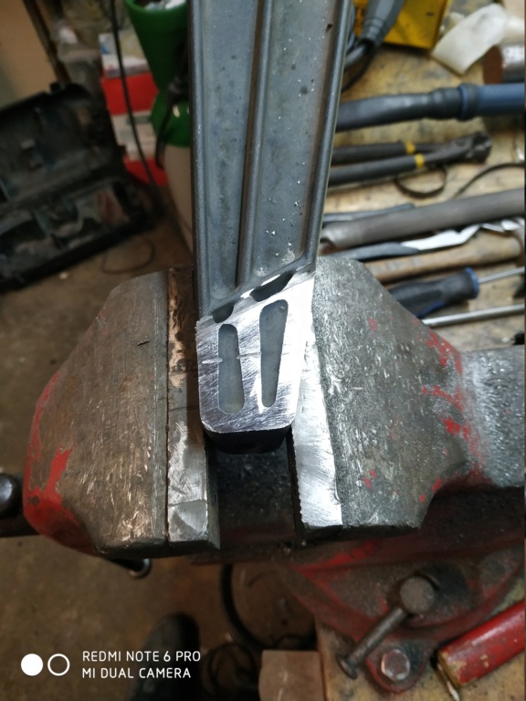

ensuite , j'ai mis la main sur des tubes intermédiares de léovince . biensur les diametre ne correspondent pas avec les silencieux akra , mais après une petite modif , ca passe!!!
du coup modification du second cale pied pour faire une pate provisoire de fixation. n'ayant pas accès au TIG pour le moment (confinement oblige !!!) je ne peux faire que des montage à blanc!!

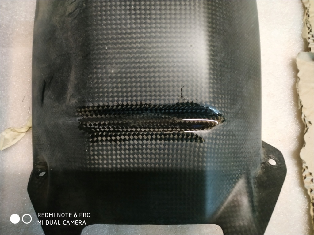

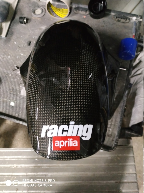

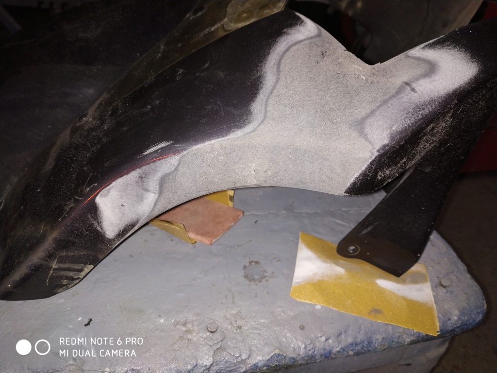

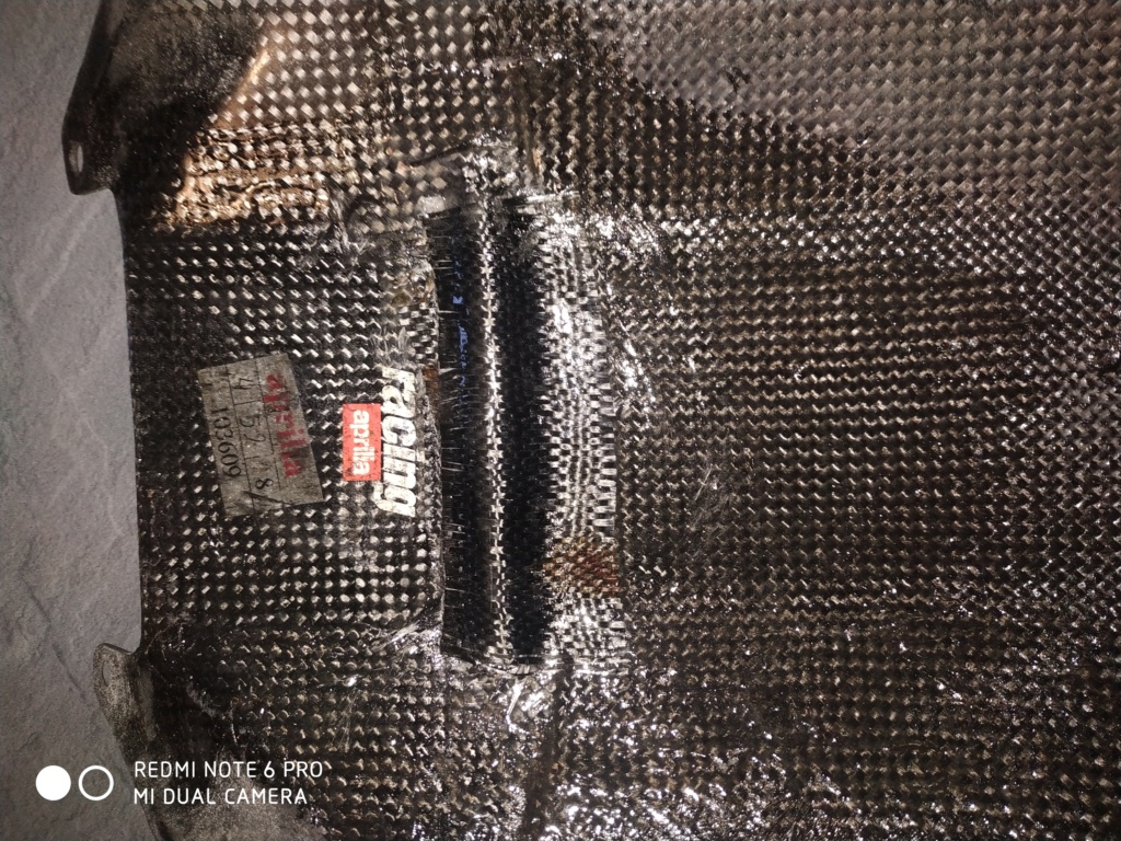

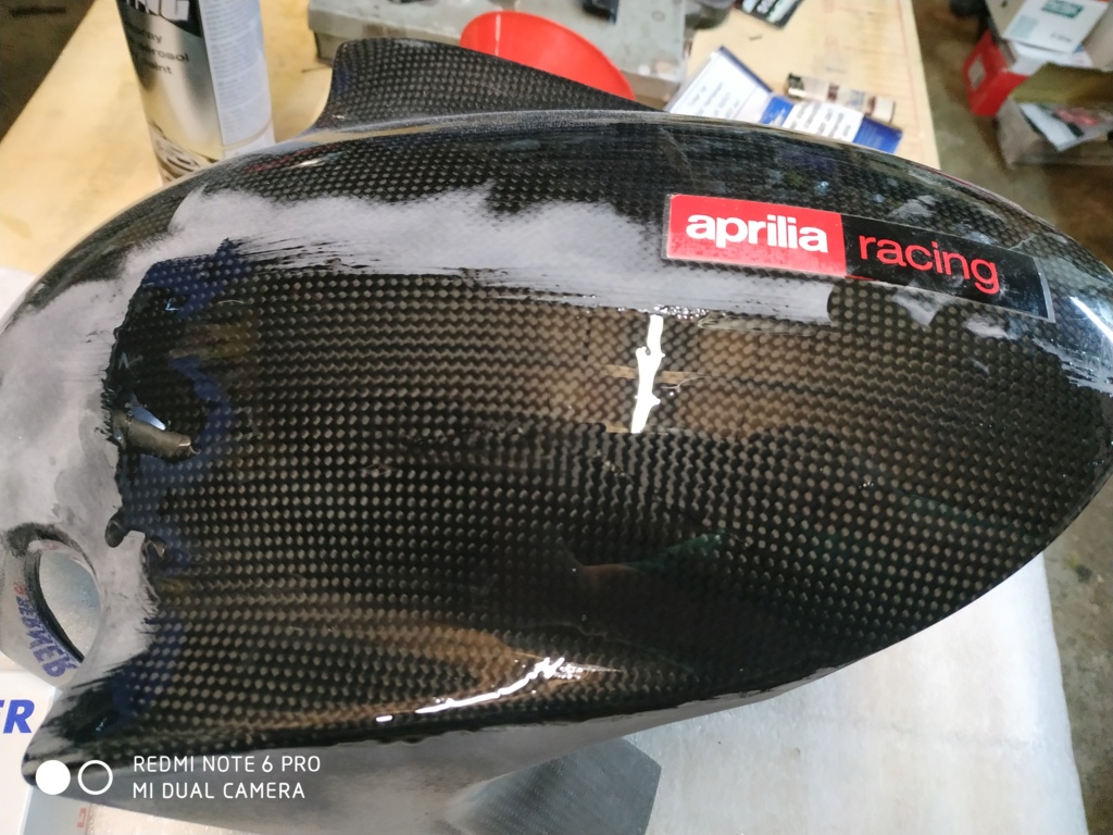

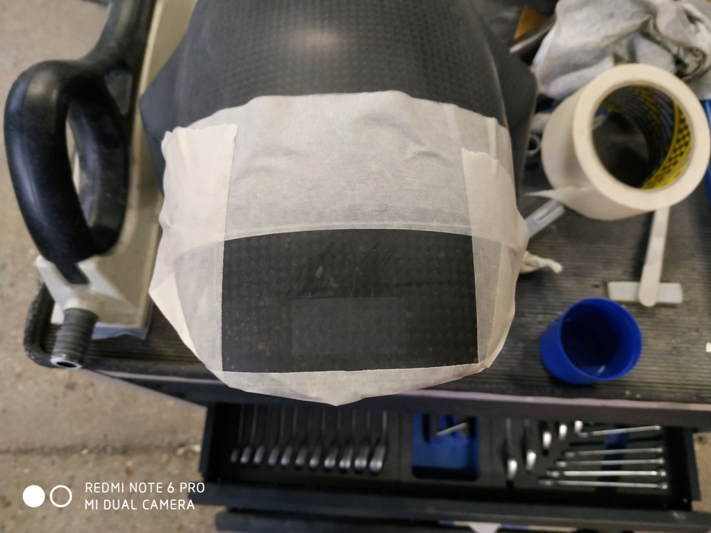

En parallèle je me suis attaqué à quelques réparation de carbone , et du coup essai de pièces:
et l'essai , reste la finition à faire:

c'est une ligne de gen2 modifiée pour passer sur gen1
Parfait les akras. On penserait que les tubes ont même été prévu pour
oui , parfait , avec numéro d'homologation et db killer!!! pour les tubes , il me reste juste à souder deux petis crochet sur le dessus et commander les stickers et ressorts chez parts-racing!!
