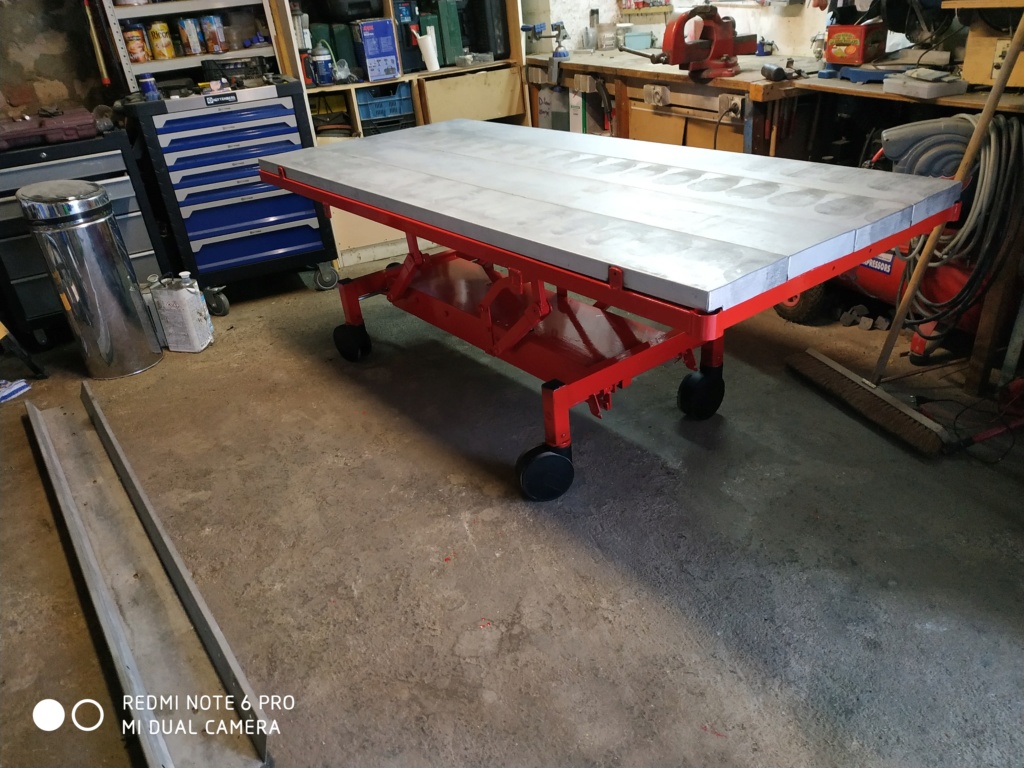

petite pause sur titine 2 pour refaire , enfin , cette table de levage de "bricolo" avec les moyens du bord!!!!
en fouillant dans mes reliques j'ai trouvé des étagère de mélangeur à peinture, de la peinture rouge . découpage , soudage et TAAAAADDDDDAAAAAA!!!!!!!

Ça c’est La claaaaaaase quand on a la place

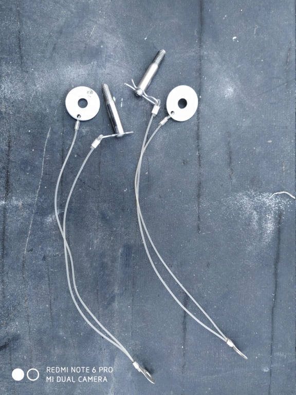

fabrication d'une petite broutille qui me manquait!!! lol
les anciens reconnaîtrons pour les autres je peux expliquer!!

La table, c'est la chance d'avoir de la place, ceci dit super taf, j'admire vraiment tes compétences :)
les petites vis ce ne serait pas une attache rapide pour la selle? qu'est-ce que j'en aimerais ça :)

merci titof!! mais rien d'exceptionnel en réalité!et pour la place , plus tu en a et plus tu en stock!!!.
pour les petites vis , oui c'est bien ça . pour le moment c'est en métal , mais il faut que j'étudie la possibilité de les faire en inox et en nombre avec pourquoi pas , et si les modos sont d'accord une proposition de vente aux personnes intéressées.

Ha il m'en faudrait des attaches rapides pour mon Gex.... par contre dans quelle diametre alors la ???? Ce sera plus simple pour démonter ma selle ...

chukro: démonte une vis de ta selle et tu sera fixé!!!! lol , après il est possible de te faire un kit spécial!!! lol ;) ;)

y aurai quelqu’un pour expliquer comment ça se met sous la selle car la ,je suis largué.
Tu démonte ta selle, tu vis les axes/goujon en lieux et place de tes vis de selle, tu n'a plus qu'à remonter ta selle (en faisant passer les axes/goujon dans les 2 troues de vis de ta selle), et mettre les rondelle puis les goupilles!!
Comme ça plus besoin de deviser pour enlever la selle mais seulement 2 goupilles à enlever 😉

Et pour compléter l'explication, la cosse sert a ne pas perdre la goupille et la rondelle en les fixant a la vis de carénage toute proche!
Il me manque juste la mousse sous les rondelles pour qu'elles viennent bien en appui contre les goupilles beta

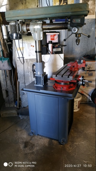

je me suis remis un eptit peu sur titine cet après midi, avec la modification des portées de disque
apès vérification au comparateur , montage à blanc

C'est toi qui fait? Tu as une fraiseuse chez toi?

pour bestof : pour ma part , le changement de modèle de jante , c'est juste pour une question d'esthétique, et comme une paire de oz pour gen 1 est quasi introuvable ou hors de prix , je me suis rabattu sur une paire de dorsoduro prévu pour étrier radiaux, avec à la clé une modification des portées de disque (2.5mm par coté)
pour pilou: non , pas une fraiseuse , une bonne perceuse à colonne avec une bonne table 3 axes, mais pour bien faire ça ne tourne pas encore assez vite , je vais me pencher sur la démultiplication
Et la précision est suffisante au bout d'un disque de 320mm?
Re : petite amélioration de titine!
« Réponse #138 le: 27 avril, 2020, 13:57:07 13:57 »
j'ai tenté le coup en bloquant tous les réglages de colonne et en jouant que sur la table (de précision) . au final en bout de frette ( pas la piste car elle est flottante) j'ai une différence de 1 centième au comparateur , là ou sur ma jante d'origine j'ai deux centièmes , disque serré au couple et en étoile
