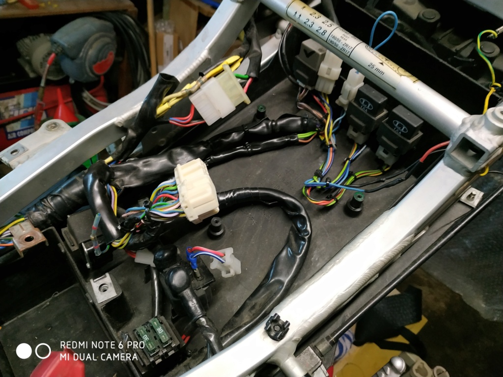

coucou à tous , je suis de retour sur ce post , mais avec une nouvelle moto : TITINE2!!!
je posterai donc ici les photos de la remise à neuf !
déjà point positif , elle redémarre . ce n'était qu'un problème de commodo coupe circuit qui déconne et les connexion du pont de diode récalcitrante
avant l'accident de l'ancien proprio

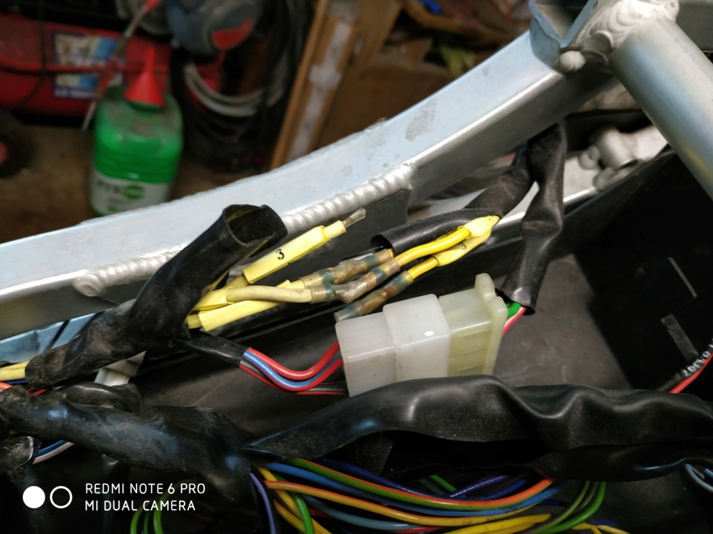

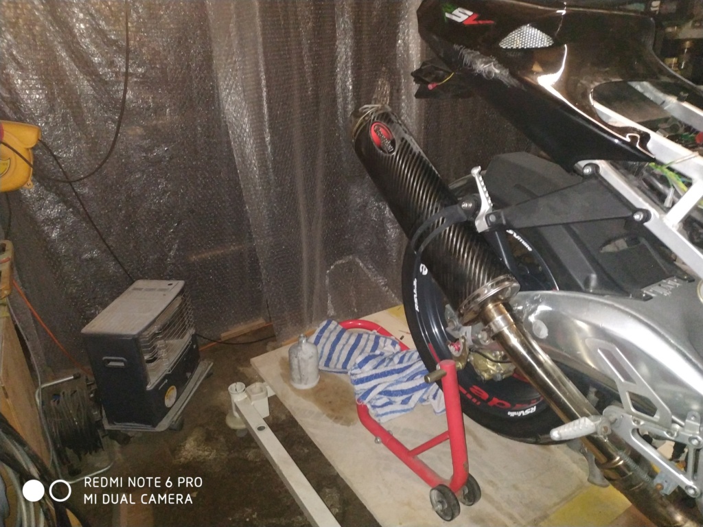

bon voilà j'ai enfin eu un peu de temps pour bricoler!
donc pour commencer , j'ai viré ce pot !!! même si c'est gravé sur le silencieux et sur le collier "DELKEVIC" . vrai ou pas???
ensuite , ouverture et nettoyage du commodo de démarrage, puis réféction des cosses de la prise du module a diode.
et maintenant un peu de propre dans la partie arrière du faisceau!
en faisant de la place je me suis aperçu qu'il y avait un fil du régulateur de débrancher , et les autres soudé avec des raccords thermorétractables qui ne tiennent jamais !!! hop , on reprend ça en même temps!!

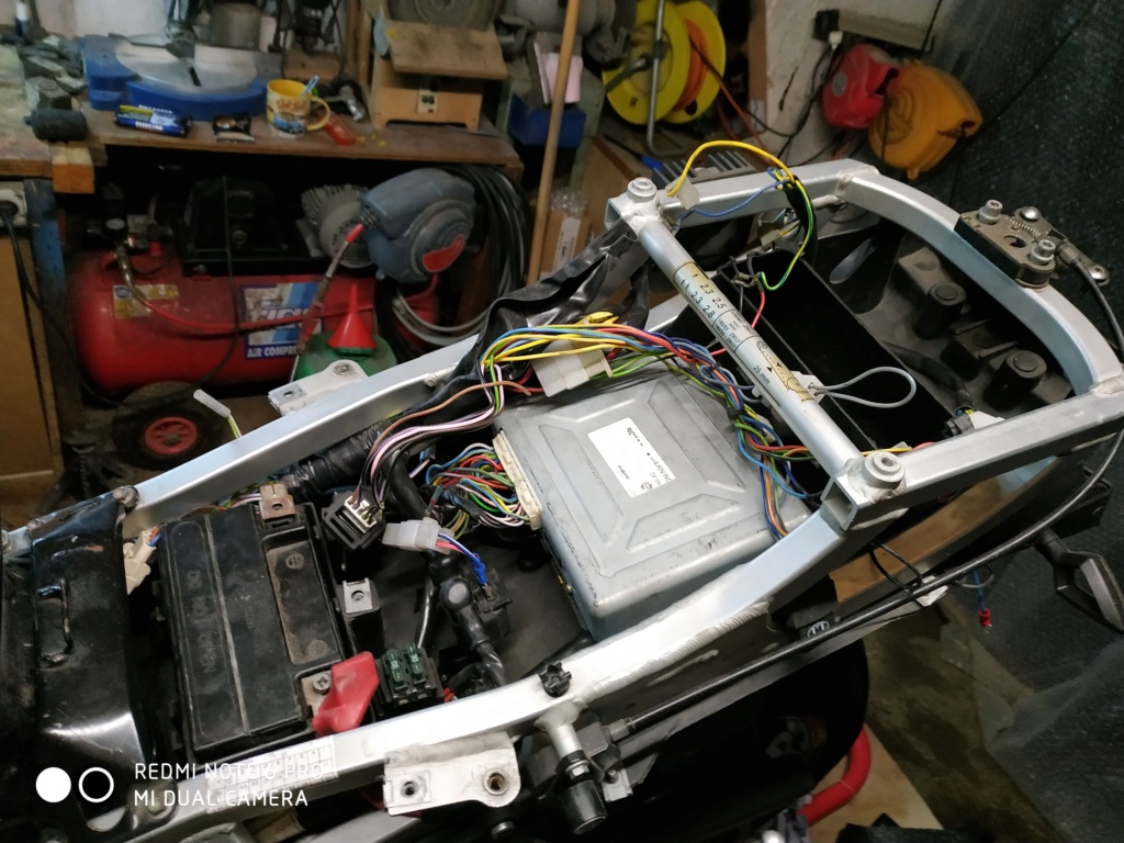

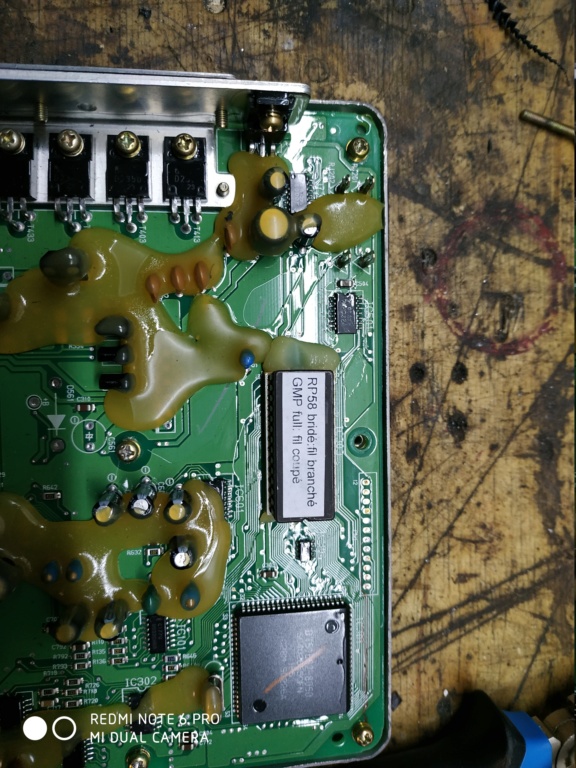

j'en profite pour vérifier la puce et oh surprise....
on y vois déjà un peu plus clair

une remise au propre en court, c' est bon ça ;)
qui a éternué sur ta carte électronique... ??? ??? ??? ??? ???
Re : petite amélioration de titine!
« Réponse #75 le: 09 février, 2020, 17:14:27 17:14 »
c'est certainement un petit monteur de chez aprilia qui avait un bon rhume qui à éternué!!!

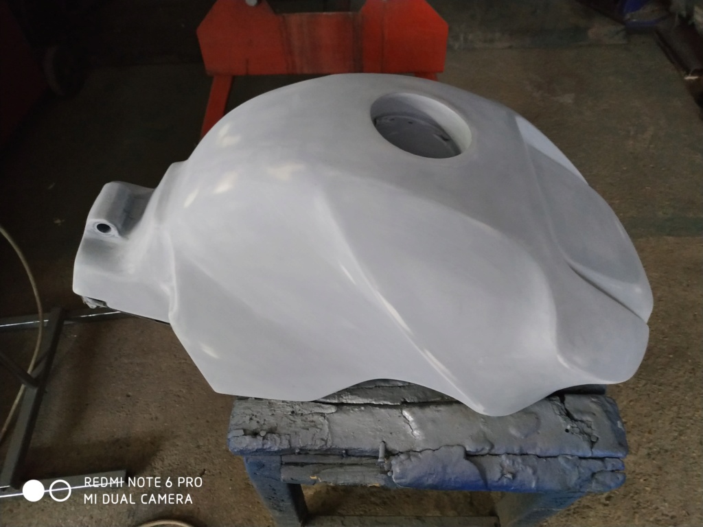

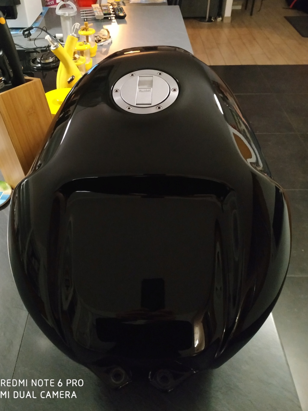

« Réponse #87 le: 13 février, 2020, 20:37:56 20:37 »

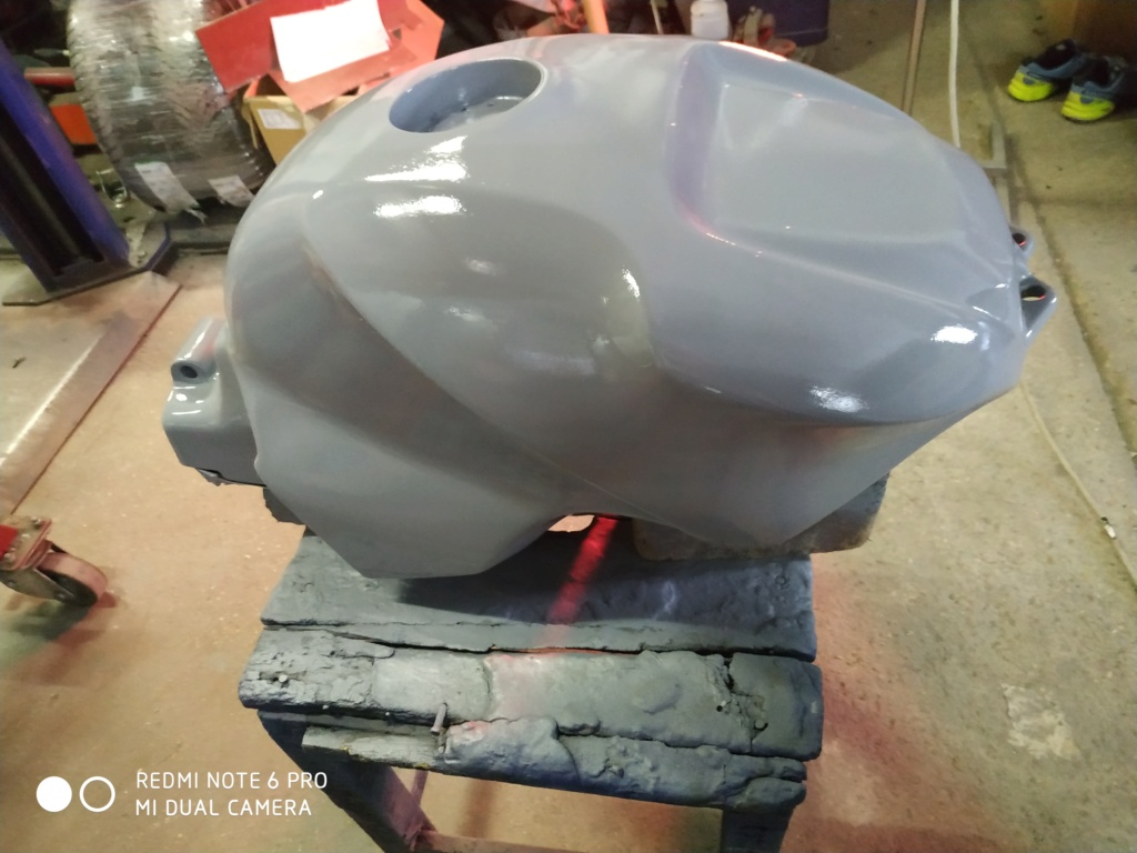

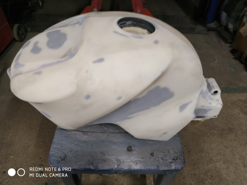

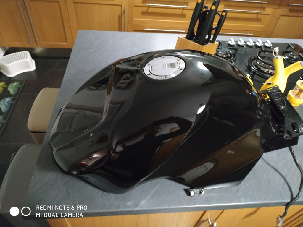

quelque news du travail de cette semaine: réféction du réservoir
pour commencer , poncage à blanc:
mise en apprêt et reponçage:
remise en apprêt et reponçage
et voilà peinture :
me reste a faire les stickers et revernir!!

« Réponse #88 le: 13 février, 2020, 20:45:00 20:45 »
Magnifique la peinture, j'attendais ce moment...
« Réponse #89 le: 16 février, 2020, 20:51:57 20:51 »
merci toni , mais c'est pas fini!!! lol reste a recéer les stickers , mais tout en peinture!!! on va faire chauffer l'aérographe!!
sinon , c'est noël avant l'heure pour titine2!!!!
comme dirai l'autre , il n'y a plus qu'a.....!!!!
