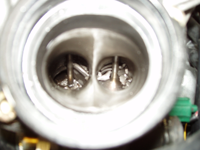

Pour info une photo du résultat (vu côté admission) : la soupape de gauche est cassée avec la tulipe plantée dans le conduit  :argh

« Réponse #10 le: 24 septembre, 2007, 22:33:38 22:33 »
Avec la photo  (?)

« Réponse #11 le: 25 septembre, 2007, 09:53:46 09:53 »
ayeuuuu !!! ca fait mal rien que d'imaginer ca dans mon diablo... :argh
ca fait un peu peur ce truc, y'a rien à faire pour prévenir ?

« Réponse #12 le: 25 septembre, 2007, 20:11:29 20:11 »
ça c'est le résultat d'un piston et de soupapes trop intimes : 'se font de trop gros bisous  :mrgreen
Il peut y avoir plusieurs causes, mais faut pas psychoter, ça n'arrive pas tous les jours  :8-)
- Soit une came tourne sur l'arbre, pour le prévenir on peut souder les cames sur les arbres (cf Polux_RSV)
- Soit les soupapounettes s'affollent à cause d'un tendeur de distri faiblard (pb de pression d'huile ou surrégime), la aussi M'sieur Polux_RSV a un remède : mettre une cale pour empêcher que le tendeur ne recule trop.
Une méthode de prévention est aussi de creuser les embrêvements de soupapes sur le piston.
- Enfin il peut y avoir des dispersions sur le calage des arbres (frettage des cames et/ou de l'entrainement du pignon décalé) qui vient rapprocher les soupapes du piston. Il faut vérifier le bon calage au disque gradué et comparateur.
Je me répète mais ça reste peu courant  :plol
