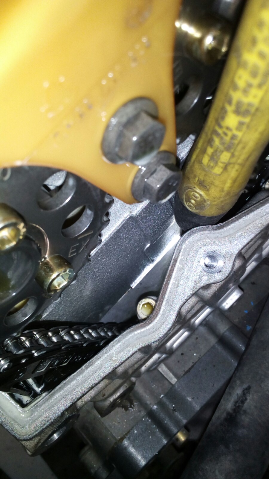

Bon je n'ai pas eu besoin de tout ouvrir pour trouver le problème  ???
Le cylindre avant est fendu et décalé sous la culasse.
Mais regardez plutôt
l'ancien proprio me ganranti que le moteur n'a jamais chauffé  8) je pense que comme il n'y avait que de l'eau a la place du LDR,le bloc a gelé et eclaté  ??? ... je vais poursuivre le démontage pour y voir plus clair
« Modifié: 10 novembre, 2019, 20:41:07 20:41 par lafouine4 »

Re : Elle est bien montée ma mayo
« Réponse #18 le: 10 novembre, 2019, 22:38:59 22:38 »
Là c'est sur que c'est pas terrible ....
Si c'est le gel sa fait peur pour l'ensemble du bloc !
Bonne continuation dans tes recherches.

Re : Re : Elle est bien montée ma mayo
« Réponse #19 le: 16 novembre, 2019, 17:35:36 17:35 »
j'ai terminé l’autopsie du moteur, le verdict n'est pas si terrible  :P
Seul le bloc cylindre avant est fendu et les joints de culasse rongés par la rouille. Beaucoup de boue dans le circuit de refroidissement.
j'ai trouvé un cylindre/piston d'occase pour moins de 50€ et je vais changer tous les joints moteur pour repartir sur une base saine. La pistarde va reprendre du service la saison prochaine  >:D
Petit conseil aux pistards qui roulent à l'eau, attention au stockage de vos machines, même dans un garage ce n'est pas forcement hors gel. Et vidangez souvent le circuit de refroidissement, la flotte ça fait rouiller :-\

Elle a un petit soucis, c'est très creux sous 4000 tours et elle a du mal a sortir des virages avec parfois comme un hoquet. Passé 4000 tout va bien.
Des idées  :-\
« Réponse #26 le: 01 octobre, 2020, 19:02:05 19:02 »
oui si tu as  un pc III ou V et qu elle a été règlé avec la BAA complétement ouverte et que maintenant tu as remis d origine grosse différence!
TiToF106
  • Messages: 349
« Réponse #27 le: 02 octobre, 2020, 10:27:15 10:27 »
il faut régler le tout à mon avis, synchro, richesse, tps.
lafouine4
  • Messages: 195
  • Localisation: Alpes du sud
  • Moto: 1000 RSV Tuono 2003, 1000 GSXR piste, MV Agusta 920 Brutale
« Réponse #28 le: 02 octobre, 2020, 19:30:17 19:30 »
Merci pour les conseils, je vais contrôler ça ...
Ma config, BAAO maison et puce GMP et suivant les circuits, silencieux origine ou Shark superposé  :P
Pour être sûr des réglages je vais changer les bougies et le filtre a essence plus un petit nettoyage des injecteurs a l'ultra son
Je vous tiendrai au courant après mon prochain roulage au Ledenon le 19 octobre
