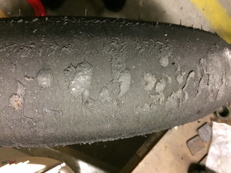

Interrogation no 2.
Après ma journée au Castellet je pensais que mes vibrations au freinage venaient de là. Et c'est toujours pas exclu. Depuis que j'ai des D211 sur mon RSV (pression systématiquement vérifiée à 2,5 bars en sorti de session), j'ai un aspect comme ceci au niveau du pneu avant :
Ce sont ces amas de gomme qui me posent question. J'imagine qu'il déséquilibrent le pneu. Ils sont bien agglomérés. Est ce que ça pourrait être ça? Comment les faire disparaitre (à part la ponceuse!)
Re : Tremblement au freinage et perte de garde
« Réponse #55 le: 21 décembre, 2016, 20:21:57 20:21 »
Ce n'est pas un cache, mais le joint spi qui fait l'étanchéité entre l'axe et la roue.
Le jeu c'est normal et en serrant ça ne changera rien car tu prends appui sur le roulement uniquement.
L'aspect visuel pour le spi si jamais il est abîmé au niveau de la portée sur l'axe de roue, mais sinon pour le roulement rien à voir.
Par contre fais moi plaisir de nettoyer un peu ça, c'est bien crade. De la poussière agglomérée avec la graisse, rien de bien terrible.
Normalement les roulements de roue sont étanchent, donc hormis un peu sur l'axe, rien à graisser

Les durites ont de l'âge ;même si se sont des "avia"  est-ce qu'ils est bon de les changer ?
« Réponse #57 le: 21 décembre, 2016, 22:50:10 22:50 »
pour les pneus normalement les amas de gomme ce barre en roulant (il ne tienne pas sur le penu avec la contrainte)...
ceux que tu vois là tu as très bien pu les récupérer à le fin de la session en roulant sur la piste ou les paddocs à basse vitesse. il faudrait voir sur d autres motos si elles en récupèrent aussi.
legone
Re : Re : Tremblement au freinage et perte de garde
« Réponse #58 le: 22 décembre, 2016, 08:30:06 08:30 »
Arf, heureusement que j'avais précisé que c'était pas encore nettoyé. T'as pas pu t'empêcher hein  ;D
Oui oui je vais nettoyer t'inquiète! Tu parles de quelle partie exactement? Entre le spi et le roulement? Tu nettoyerait avec quoi? Eau savonneuse?
@TONI
Non les pistons pas encore été sortis totalement. Je le ferai qu'à la fin. Pour plusieurs raisons : j'ai pas encore de compresseur (papa Noël va bientot passer), il faudrait éviter ensuite de laisser les joints sécher si le circuit est purgé et je vais pas rouler avant Avril. Enfin, je préfère changer le liquide de frein au dernier moment pour qu'il soit raide neuf pour la saison.
Par contre les durites ont déjà été changées avec le maitre cylindre.
@titituono
Je pense au contraire que les boulettes que j'ai sont "permanentes". Je sais bien que ce sont des boulettes de gommes récupérées sur le tour de sortie. Mais je les ai tout le temps. Même si les autres ont un pneu AV clean.
