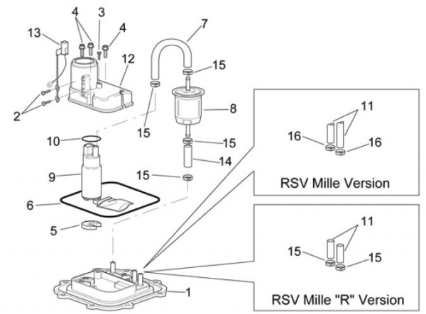

Dans mon nouveau réservoir j'ai deux tétine a l’intérieur au niveau du bouchon qui sont fait pour acceullir une durite chacune, seulement j'ai de durite sous la main et faut t'il acheter un genre spécifique de durite vue qu'elle seront immergé en permanence dans le réservoir.
Ma dernière question:
Sur ma pompe a essence j'ai deux orifice qui semblerer t'il sont fait pour aceuillir ses durite mais il sont boucher car c'est la pompe du rsv de 2000 et le réservoir est un de 2001. J'ai penser a faire deux troue pour régler le problème et ainsi mettre mes durites de trop plein et de mise à l'air libre en directe la dessus.

ben regarde bien les schémas, car il me semble que tu veux raccorder les durites de trop plein  et de mise à l'air à la pompe.... alors que ça n'a rien à voir..

« Réponse #3 le: 08 avril, 2016, 10:29:52 10:29 »
Re : Durite de reservoir conseille et achat.
« Réponse #4 le: 08 avril, 2016, 18:45:30 18:45 »
selon la platine de pompe, il peut y avoir soit les deux durites raccorder dessus soit 2 bouchons pour les RSV - R de l'époque
bouchon ou durite en repère 11

Ok super donc sa confirme le faite que je doit fraiser les orrifice qui normalement sont fait pour les durites.
