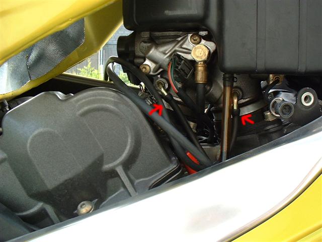

bjr,
tjrs à la recherche de ma panne, je pense avoir mis le doigt dessus, comment sont branchés les différents tuyaux sur les pipe d'admission ? sur la pipe avant coté droit j'ai un raccord qui peux servir au depressiometre, mais qu'est ce qu'il y a au bout d'origine, car moi je n'ai plus rien ! mais je ne sais pas comment c'est branché d'origine, est un bouchon, est ce que c'est repris sur un autre tuyau ?? je pense avoir perdu qqchose, si qq1 peux me confirmer le schema de branchement ou une photo ce serais genial.
merci par avance

« Réponse #3 le: 03 mars, 2014, 13:50:24 13:50 »
A la place des 2 tuyaux du dépressiomètre tu dois avoir 2 bouchons à l’endroit des flèches rouge

« Réponse #4 le: 03 mars, 2014, 13:57:49 13:57 »
Sur mon RSV de 2000, y'a un bouchon à droite et une durite avec la valve rouge (jeséplulenom) pour l'antidribble.

« Réponse #5 le: 03 mars, 2014, 14:01:34 14:01 »
Exact, uniquement un bouchon sur le raccord avant, à l'arrière c'est la durite du ppc qui y est branchée.

« Réponse #6 le: 03 mars, 2014, 14:07:30 14:07 »
Photo à l'appui ,j'avais zapper le ppc

merci beaucoup à tous,
j'ai bien perdu le bouchon de la pipe avant.
maintenant il faut que j'en retrouve un, ou bien je met une durite avec un bouchon en bout, enfin je bricole un truc.

« Réponse #8 le: 03 mars, 2014, 14:47:07 14:47 »
Oui tu peux bricoler un bout de durite bouchée

« Réponse #9 le: 03 mars, 2014, 14:59:40 14:59 »
ca y est c'est fait avec collier serflex inox.

« Réponse #11 le: 03 mars, 2014, 19:16:11 19:16 »
oui ca fonctionne, j'espère qu'il y avait bien un bouchon avant, sinon je suis mal !!!
mais le regime moteur est redevenu normal, et elle repond comme avant à l'acceleration/deceleration.
j'en ai profité pour vidanger mon liquide de refroidissement et verifier que le debridage avait été complètement fait.
il n'y a plus qu'a essayer sur route.
