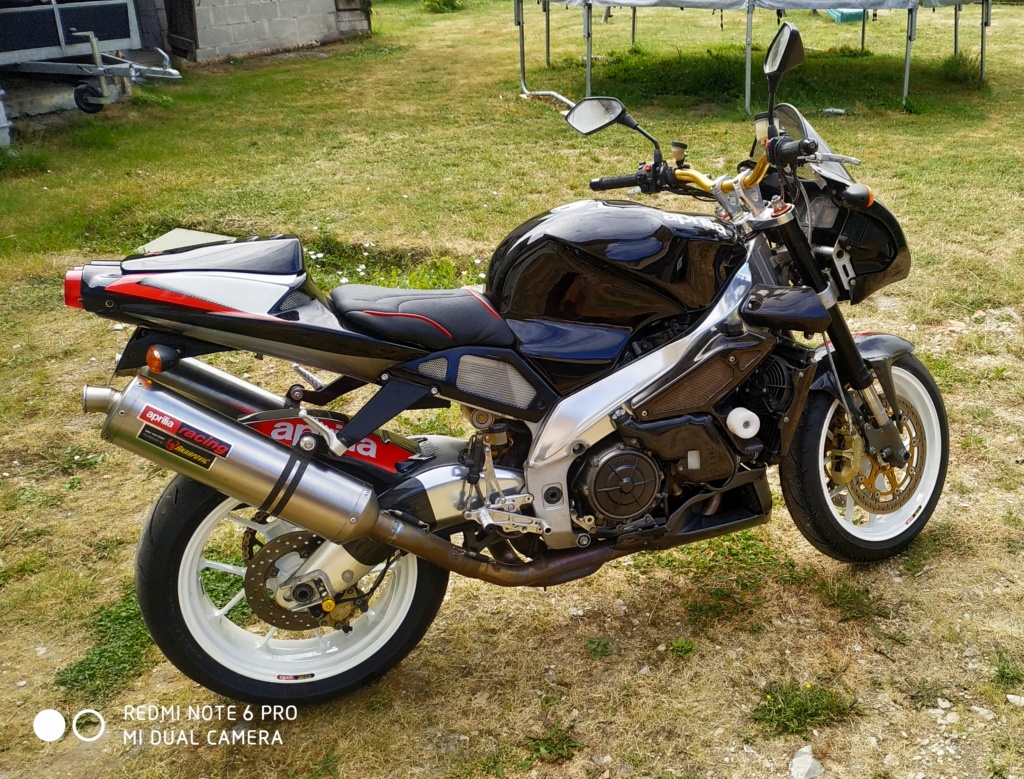

samedi je m'occupe un peu de titine 2.
C'est parti pour le changement de la jante avant , et nettoyage des pieds de fourche et étriers(2 heures par étriers!!! grrrrr >:( >:( >:( )
comme prévu , la jante passe au poil!
ça change tout , je trouve!!!

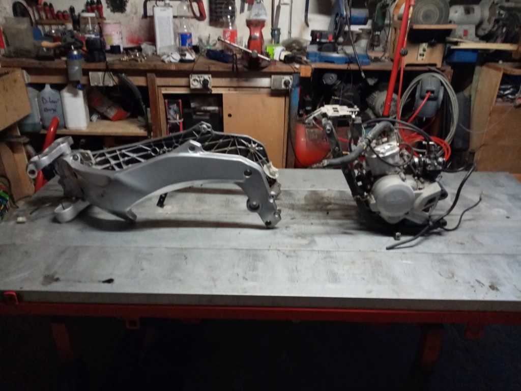

ensuite , j'ai mis titine sur la table d'opération . Au programme :
  -démontage des flancs , et du sabot
  -nettoyage du bas moteur , en vu de déceler cette fuite!
je fait tourner le moteur quelques minutes , je guette et je ne vois rien! pas de fuite ! quelque petites , toutes petites bulles sur le coté droit du récepteur d'embrayage , pas bien grave . un joint à changer et c'est reparti.
dimanche matin , je vois l'intérieur du sabot moteur et je me dis , avant de commencer je vais remettre en chauffe, c'est bien trop gras tout ça.
après une demi heure de recherche , j'ai fini par trouver la vraie origine des cette fuite , et c'est pas très reluisant.
une fissure de 2.5 cm au dessus de récepteur d'embrayage , qui part du tuyau de reniflard d'huile
pas irréparable , je pense , mais je vais devoir sortir le moteur .
mais surtout , la vraie question : pourquoi? surtout qu'elle tourne très bien! (d'ailleurs si quelqu'un a une hypothèse , sachant qu'elle a fait une glissade , sans grande gravité apparente de ce coté)
du coup , j'ai démonté les commandes reculées de titine, nettoyage , re-surfaçage et je les ai basculées sur titine 2 , en attendant de finir le deuxième jeu de commande reculées
puis nettoyage du sabot moteur de titine pour voir un peu les dégâts! là encore un peu de travail en perspective!!
voilà c'est tout pour ce weekend . je verrais si je peux attaquer le démontage moteur de titine cette semaine

Retour d'un petit tour d'essai en tuono!
J'avais oublié à quel point ce moteur tire dans les bras. J'ai redécouvert le confort de la position (un peu déconcertante au départ), l'impression de hauteur du tuono. Même a 80/85 j'avais la banane !
Bref que du bon!

Ce coloris noir la rend moins bestiale et plus élégante  ;)
Jolie mob !

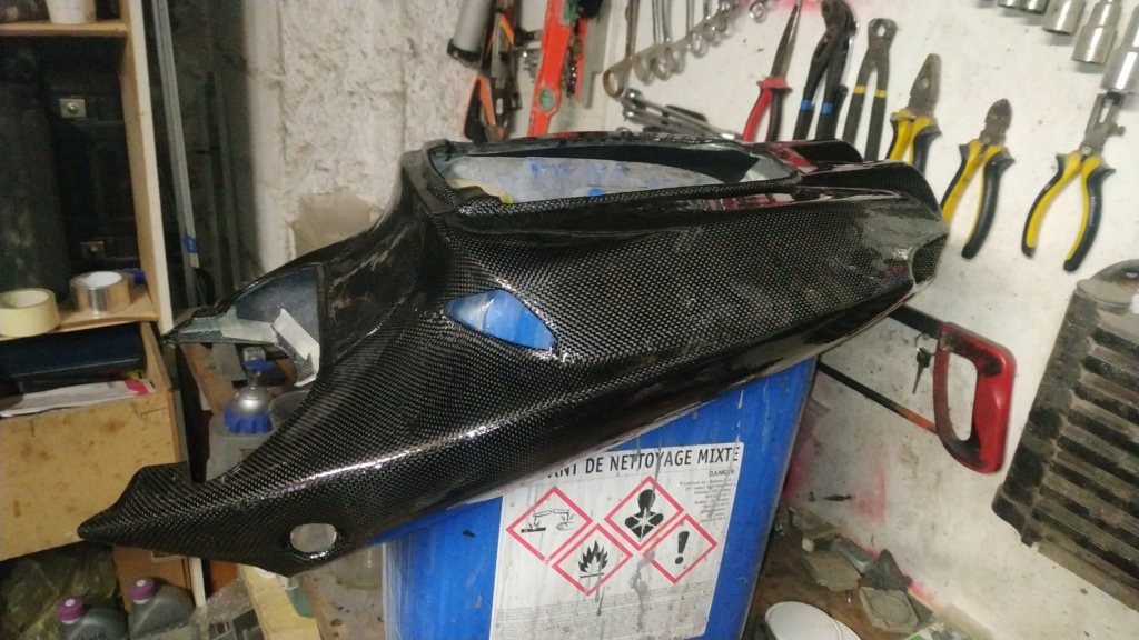

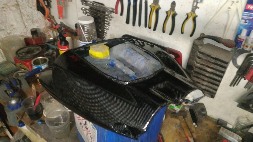

« Réponse #196 le: 11 octobre, 2020, 19:07:17 19:07 »

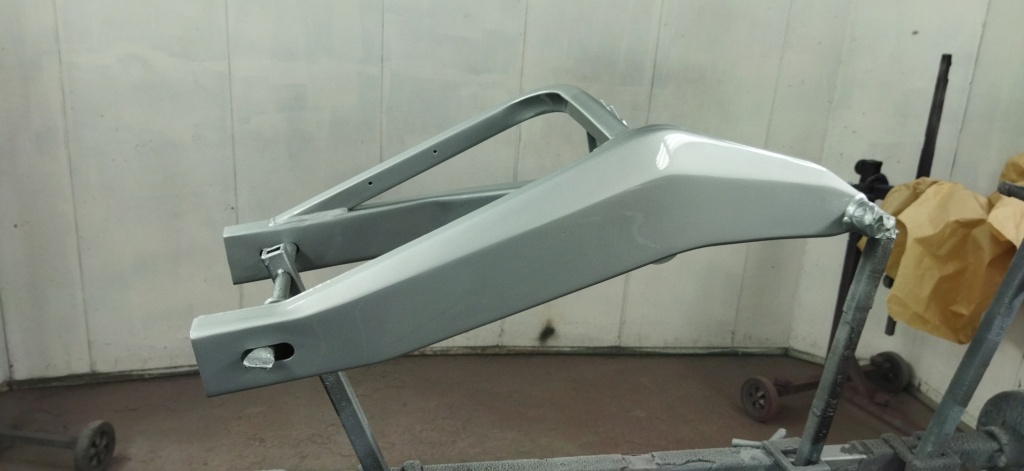

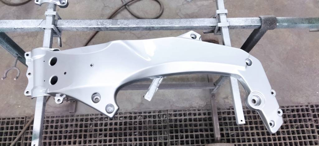

après un moment sans donner de nouvelles , bien occupé par le quotidien et la réfection des carénages d'une machine pour moi plutôt exceptionnelle, j'ai pu entre temps avancer un peu sur le tuono
donc pour commencer , pas moyen de mettre la main sur la pièce de fermeture en dessous du feu, à part à des tarifs fou , donc , je me suis mis en tete de la refaire moi même, et en carbone
ensuite , au détour d'une annonce , j'ai eu la chance de me voir proposer des tubes de fourche ohlins post 2003, bien sur il me manque le té inférieur , les étriers et un tube à changer car il est plié, mais au prix super motard auquel je les ai eu , je ne pouvais pas rêver mieux (merci à fred et la #7)
une bonne rénovation , deux ou trois pièces neuves et elle sera au top
puis je me suis mis sur la coque arrière : du carbone , du carbone et encore du carbone , ce n'est pas fini mais les prémices me plaisent bien!!!
« Modifié: 11 octobre, 2020, 19:18:39 19:18 par tazman »

Tu peux en montrer un peu plus sur la fabrication de la coque arrière stp? Moule en plusieurs parties je suppose?
Re : petite amélioration de titine!
« Réponse #200 le: 13 octobre, 2020, 22:18:58 22:18 »
Alors , je sens que je vais te décevoir pilou , mais avant de t'expliquer , je tiens à préciser que toutes les coques carbone faites maison seront remplacées par des originales , au fur et a mesure des trouvailles, quand les jours seront plus beau financièrement parlant.

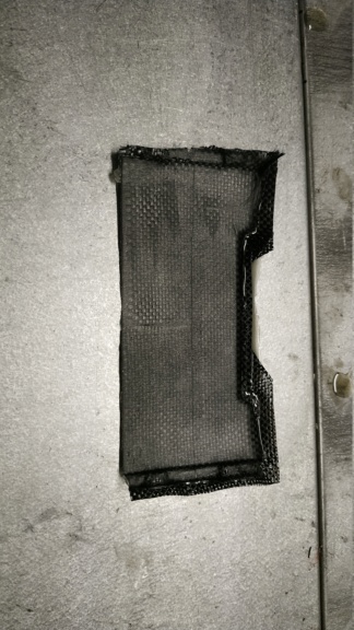

    Donc pour te répondre pilou, pour la coque arrière, ce n'est que du covering , avec du vrai carbone!!! et oui désolé , mais je préférerai trouver une coque originale "aprilia racing" en carbone , plutôt que d'en refaire une , qui plus est , refaire une coque moi-même risquerai certainement de coûter plus cher que d'en acheter une de refabrication. d'où mon choix!!!!
    Je peux te montrer , en revanche, comment j'ai fait la coque de fermeture sous le feux arrière!
    -A partir d'une pièce d'origine , j'ai commencé par la revernir et par boucher les trous et interstices ou pourrai se faufiler la résine, avec de la plastiline. c'est une sorte de pate à modeler .
    -Ensuite j'ai copieusement badigeonné la pièce d'agent de démoulage que j'ai laissé sécher.
    -J'ai ensuite préparé une bonne dose de mastic et j'ai appuyé la pièce dedans (solution de facilité)!!! La bonne solution pour une pièce plus importante serait de faire des moules en une ou plusieurs partie , en posant d'abord un gel coat et ensuite quelques couches de tissus de verre ou de fibre de verre , mate de verre ( moins solide ).
    -Dans le cas du carbone , il est extrêmement sournois, il se relève tout le temps !! d'où l'utilisation de pompe à vide et sac plastic!!
    -Une autre solution et , comme je l'ai fait ici , de faire un contre-moule, qui marcherai comme une presse, en n'oubliant pas de compter l'épaisseur de carbone
    -Dans le cas d'un moule en plusieurs parties , tu délimites la première partie avec de la plastiline, ensuite agent de démoulage, gel coat et tissus de verre en oubliant pas de noyer vis et écrous aux jonctions des différentes parties du moule.  tu laisses sécher , enlèves la plastiline  remets de l'agent de démoulage et tu poursuis ..... gel coat tissus etc... jusqu'a ce que la pièce soit moulée entière. une fois sec tu meules les bords de ton moule, desserre les vis de jonction et démoule délicatement
j'essaierai , à l'occasion de remettre la main , chez mez parents, d'un moule de sabot de 1200 bandit fait maison

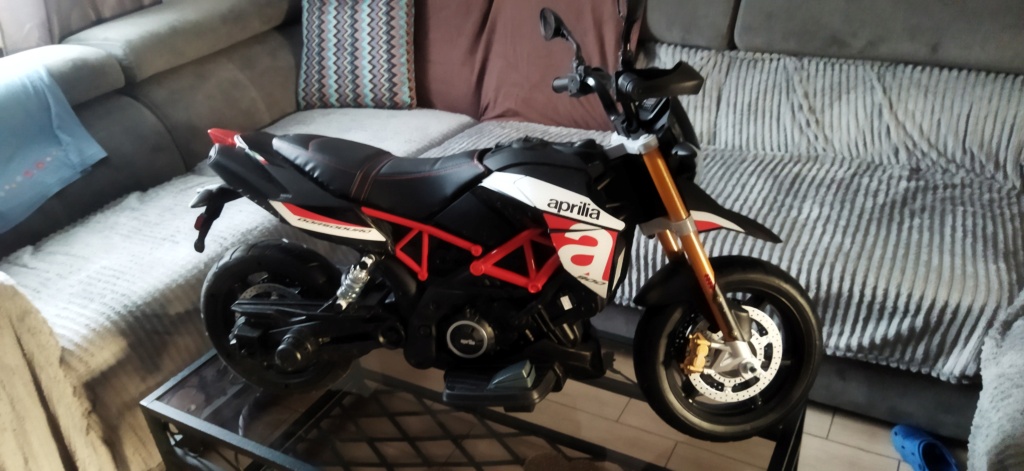

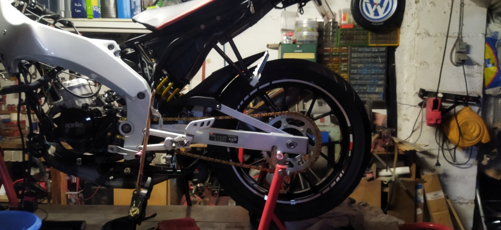

déjà pour titine 2 , j'ai eu un petit souci de fuite sur le radiateur droit , j'ai préféré la laissée tranquille le temps de retrouver un radia et de le refaire . ça a trainé (trop de boulot à coté) mais voilà c'est fait et je reprend son guidon depuis maintenant 15 jours environs !!! la banane sous le casque!!!
entre temps j'annonce au fiston qu'il pouvait chercher une moto et qu'on la retaperai ensemble :
-"tu veux quoi comme mobylette?"
-"y a trop de derbi dans le coin , je veux un rs4 !!!"
-" ohhhh mais oui pas de souci!!!"
le soir le grand père en trouvait une et deux jours après elle été dans le garage !!! série spéciale Max BIAGGI!
comme l'état été pas terrible , resto complète !!
pour l'anniversaire du petit , monsieur veut une moto comme son frère !!! mais à 5 ans , ça fait tôt!!!
qu'à cela ne tienne , j'ai trouvé la parade!!!!
et puis il y a 15 jours , en rentrant de vacances , madame m'annonce que ça serait pas mal qu'elle ait une monture également!!
ohhh yes yes yes!!! mais bon , comme elle est jamais monté sur un deux roue , on vas y aller tranquille, on cherche d'abord un scooter.
Mais madame sait ce qu'elle veut . donc je cherche , en partant en premier critère sur l'esthétique , et ensuite on verra en détaillant l'annonce .
le hasard fait que je tombe sur un scarabéo , tiens ça me dit quelque chose , mais sans plus !!! en route pour aller chercher la bestiole , je réalise que c'est aprilia qui fabrique le scarabéo!!
au top !!!
du coup , toute la famille roule en aprilia!!!!!
