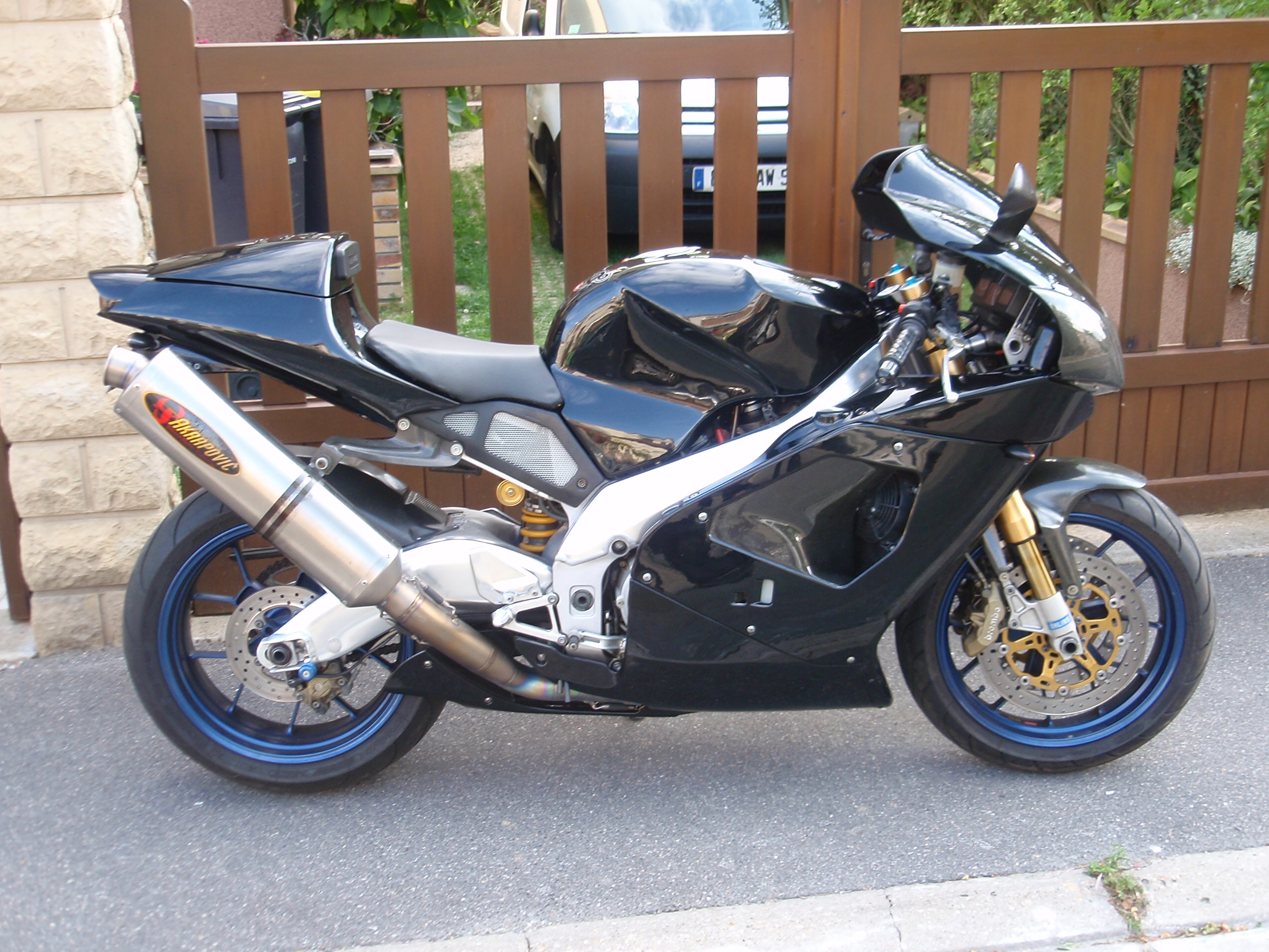

l'ancien proprio m'a dit que c'était une ligne akrapovic titane, pouvez vous me dire ce que c'est réellement? et combien ça coute une ligne comme celle ci? sans l'échappement qui va avec! merci

Re : information sur ligne d'échappement titane
« Réponse #3 le: 23 mars, 2012, 08:54:11 08:54 »
En effet du titane
« Réponse #4 le: 23 mars, 2012, 12:32:29 12:32 »
oui titane , mais attention fragile !!! risque de casse sur ces modèles .

legone
« Réponse #6 le: 23 mars, 2012, 14:45:04 14:45 »
Ça ressemble en effet a la ligne Akra evo2 titane.
Pour les 65 mm en sortie en tout cas c est ce que j'ai aussi.
Quant au prix ça se fait plus donc le prix est ... celui du marché ...
Quant au fait que cette ligne est fragile j'ai cherche a me renseigner a ce sujet. Je suis juste tomber sur l'affirmation de quelqu'un ici. Mais pas d autres témoignages. Du coup je me demande si c'est pas devenu un peu une légende urbaine. Quelqu'un peut confirmer qu'il en a pété une? Ou au contraire dire si lui il en a une depuis des années sans soucis?

Nico-R
« Réponse #8 le: 23 mars, 2012, 19:07:26 19:07 »
C'est une akra Evo2, j'ai la même, qui a déja quelques années (mini 3, surement 5 ou 6 voir plus), la 2en2 avec collecteur en titane est très fragile, la 2en1, pas si sur que ça ...
Il te manque les 8 ressorts, les brides de cylindres avant et arrière, les manchons venant dans ces brides, le silencieux et son collier, la pate en carbone, car elle a un angle de silencieux particulier et ne se monte pas avec le support du repose pied passager. Pour toute ces pièces au prix du neuf, compte 700€.
Attention, elle n'est plus fabriquée et les pièces de rechange se font rares, le silencieux en diamètre d'entre 65 sortie 63 mm ne se trouve plus en neuf  :-\
C'est une ligne bruyante, elle n'est pas homologuée et distille un bon 100 dB avec un silencieux en TBE, et elle ne peut pas être posée avec les repose pied passager (il butent sur le silencieux).

Re : Re : information sur ligne d'échappement titane
« Réponse #9 le: 23 mars, 2012, 19:24:40 19:24 »
Je confirme les dires de Nico-R, ligne très bruyante pour un usage route...

Nico-R
« Réponse #13 le: 24 mars, 2012, 08:46:09 08:46 »
Re,
700 €, ce n'est que la somme à ajouter pour les pièces manquantes au prix du neuf, en adaptant un silencieux en entrée 65 mm (celui de la ligne Akra pour ZX 12R par exemple). Il y en avait en déstockage sur le site du revendeur allemand à 450€.
La ligne actuelle intéressera davantage un possesseur de cette ligne, pour la pièce (style tube de sortie, qui frotte bien en cas de chute).
Il y a quelques temps, j'ai voulu vendre la mienne, en bon état, sans plus,  il y avait des acquéreurs pour 400€ complète. Il y en avait d'autre sur lbc, sensiblement au même prix, complètes.
Donc pour toi avec juste les tubes ... le prix ne pourra pas être bien haut.
Le deux brides complètes sur les culasses c'est déjà 100 €, le support carbone 100€ aussi, le collier de silencieux 50€ ...
@ legone, sur la photo postée par Coyote, tu visualisera l'angle très relevé du silencieux, et non la patte n'est pas la même que pour la ligne Evo 6  ;D
Pour le silencieux, les ARROW se montent sans bricolage sur la ligne ;)

Black_label_zone
« Réponse #18 le: 25 mars, 2012, 14:08:26 14:08 »
Effectivement j'ai la même ligne, avec une patte de fixation différente de celle de la tof plus haut.
Pas d'amorce de crique ou quoi que ce soit pour le moment, ça tient le coup pour le moment et la ligne n'est pas toute jeune. Par contre ça demande un minimum d'adaptation pour monter cette ligne si tu ne veux pas qu'elle frotte partout (decalage du radia d'huile vers l'avant, ça frotte au niveau de la bielette de dsuspattes...).
Bonne ligne niveau perf par rapport à l'origine mais extremement gourmande en reconditionnement si tu ne vas pas dépasser les 100db et ne pas passer les controle sono pour acceder aux circuits...
P.S: Merci Nico pour l'astuce d'adaptation de silencieux akra de ZX-12R  ;)
