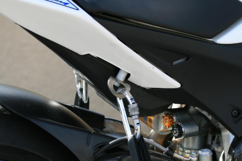

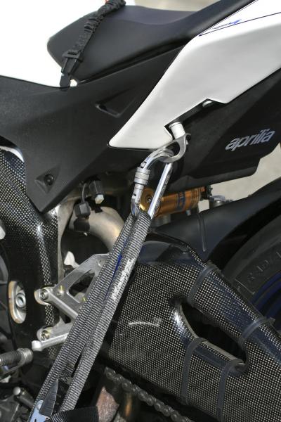

Certains se servent des filetages libres des reposes-pieds passagers pour y mettre une platine de type escalade pour  passer les sangles et palier au manque de fixation pour l'arrière

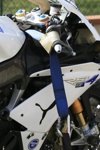

pour moi : sangle "manchon" pour l'avant et une sangle de chaque côté avec des plaquettes d'escalade fixées à la place des reposes pieds
voici un lien de ce que j'avais fait pour mon V2, sachant que j'ai repris le même système pour mon V4 : http://www.rsvfactory.ovh.org/page44.html

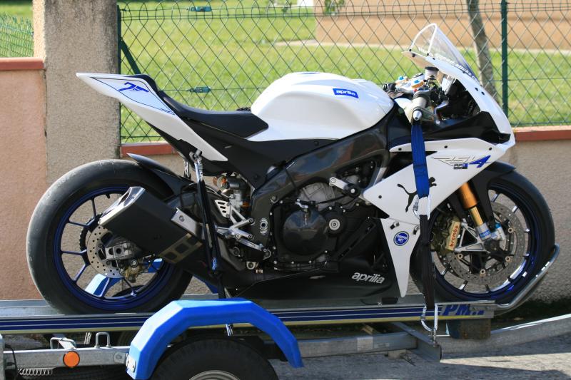

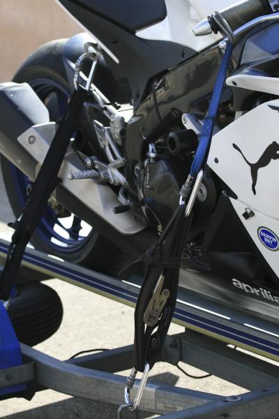

voici quelques photos :

et les manchons autour des poignées, ca ne les abime pas trop (les poignées) ?
Re : remorque et RSV4
« Réponse #13 le: 17 octobre, 2010, 17:09:03 17:09 »
Non, du tout, c'est prévu pour justement... Je les utilise ainsi que d'autres pour transporter nos belles, et c'est le meilleur système à mon sens pour tenir l'avant de la moto.

C'est vraiment pas mal les manchons sur les poignée!!
Vous les avez acheté où ?

Je dirais que "SI", il y a des astuces spéciales RSV4 pour fixer cette moto:
- Les sangles directes sur les bas de T de fourche sont impossibles à mettre à cause du carénage (j'ai remplacé cela par la fameuse sangle spéciale guidon 10 euros chez mon concessionnaire);
- Le cadre offre 2 super prises, de part et d'autre des cylindres, pour glisser une sangle. C'est l'endroit le plus solide!
- Et comme le montre Poussin, on peut utiliser les fixations prévues pour les repose-pieds passager.
Quant à savoir s'il faut comprimer ou pas les suspensions, c'est simple: "OUI", si on a au moins une sangle sur la partie "suspendue" de la moto; "NON" si on fixe la moto uniquement par des parties non suspendues.
Pour ma part, je la fixe avec 5 sangles + béquille latérale:
- Sangle spéciale guidon (= 2 sangles);
- 2 sangles sur le cadre au niveau des cylindres Avant;
- 1 sangle de sécurité sur la platine du repose-pied Gauche;
- Moto sur sa béquille latérale, avec une planche 2 cm de haut x 10 x 10 cm qui redresse un peu la moto, planche elle-même fixée à la béquille pour éviter qu'elle ne glisse à la longue.
J'ai même testé lors de mer forte dans un ferry catamaran qui bougeait à mort: ça tient!  ??? 8)
