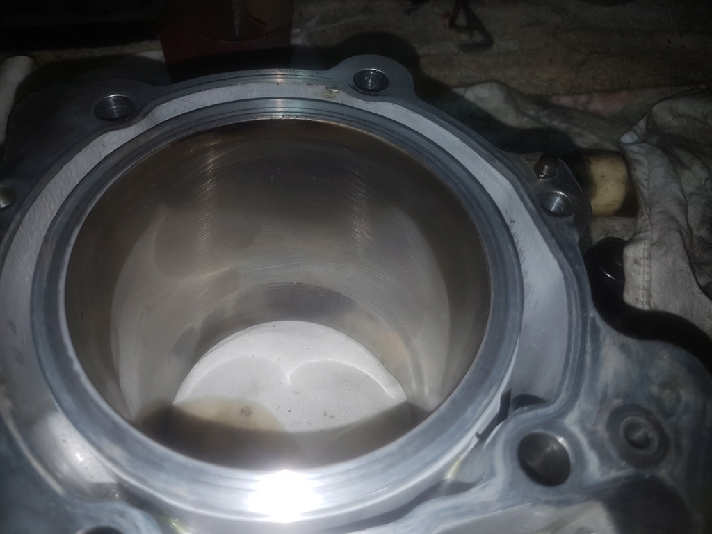

Ci-dessous l'état de la porté du cylindre, y voyez-vous qqchose de bizarre ?

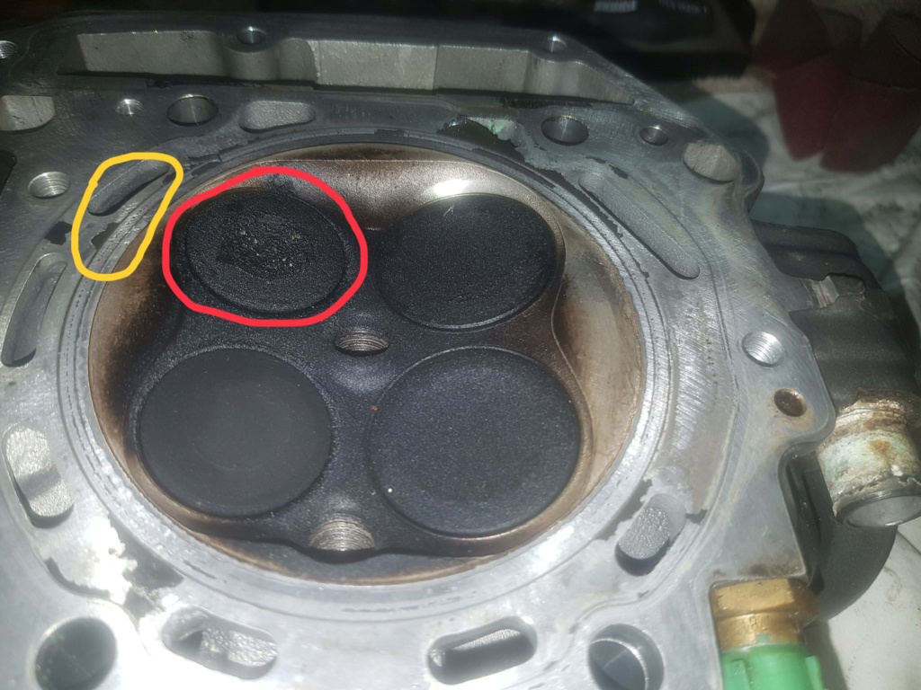

Ci-dessous l'état de la culasse, avec une soupape d'échappement méchament calaminée en rouge, et entouré en jaune, pas loin d'elle donc, ce que je crois être la fuite potentielle ... quelq'un peut-il confirmer please ? Cela vous parait-il cohérent ?

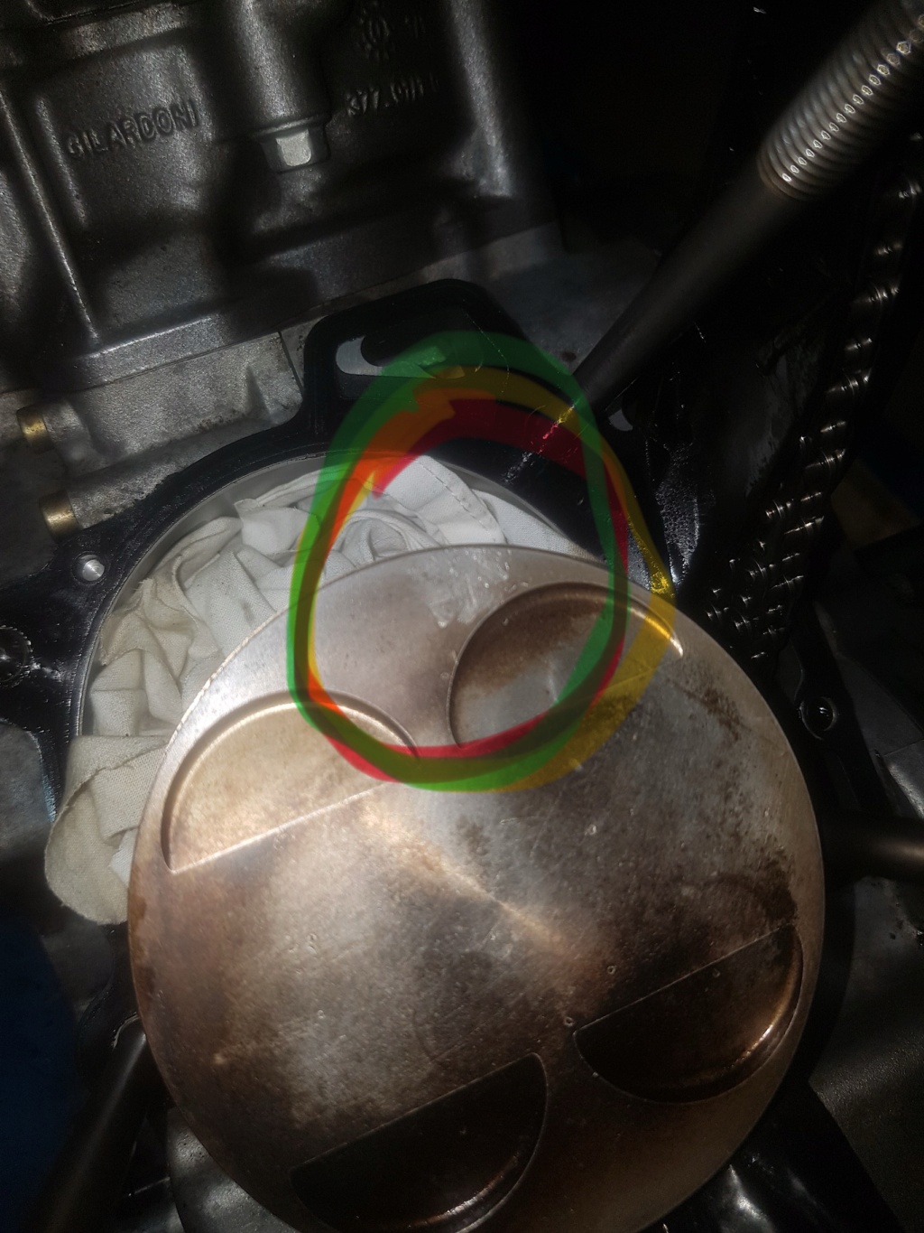

De la rigolage maintenant, l'état du piston :
Il est maté sur le coté à l'aplomb du conduit d'admissiion, comme si il avait tapé une bougie trop longue. Mais les puits de bougies ne sont pas là, tout comme les soupapes. À noter que le matage n'est pas calaminé.

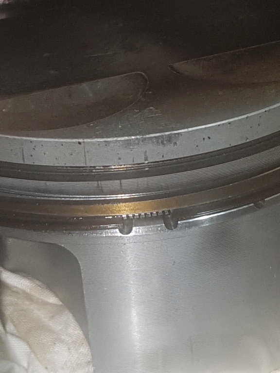

Le coté du piston près du matage, quelques marques mais pas sensibles aux doigts ...
Je sèche ... des idées ?

c'etait quand même une super affaire !!!
elle aurait pas avalée un corp etranger  ....?
le siege de cette soupape n'est pas abimé ?

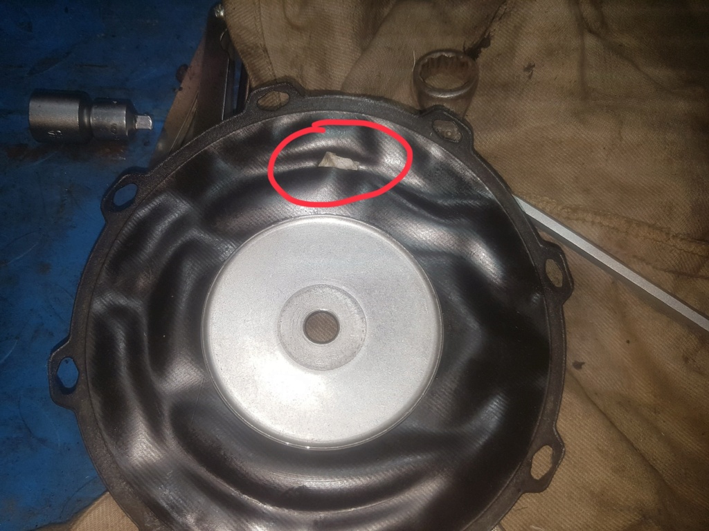

Bon ben j'ai la réponse à ma question de fumée blanche sur cylindre arr ...
Alors pourquoi que l'arrière me demanderez-vous ?
Bin parce que le retour d'huile de la membrane ppc était débranché du corps d'admission avant avec un joli capuchon ...
Et hop, un joint de culasse pour pas grand chose.

sur ma Tuono, c'est pareil, relié au cylindre AR, je pense que c'est d'origine...

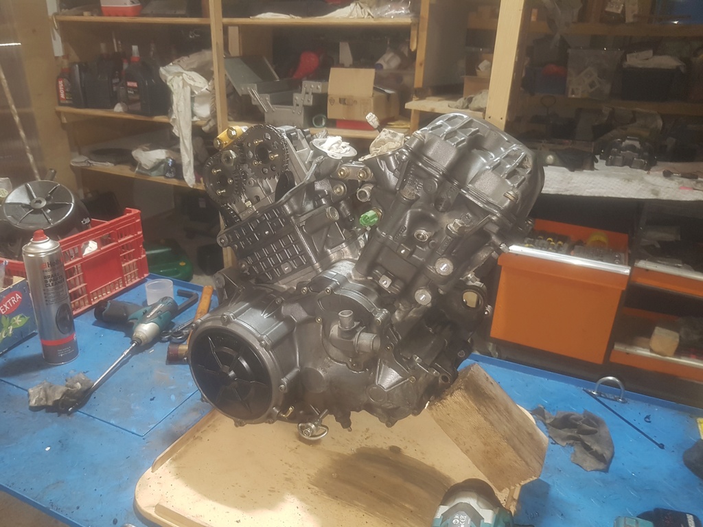

Quelques photos du bordel et de son avancée
Là où j'ai le plus galéré, c'est pour retrouver certaines pièces ... pas si simple après un déménagement et 3 ans dans des boites /caisses /sacs plastiques ...

Vu où tu en es, ça ne va pas te servir à grand chose, mais ce que tu as entouré en jaune au début, n'est que la partie "d'étanchéité" du joint de culasse.
Pour la trace sur le piston, je pense aussi que le moteur a dû avaler qq chose, peut être l'électrode d'une bougie qui a lâché!? Si le cylindre n'est pas rayé et pas de trace sur les sièges  de soupapes, alors aucune importance.
