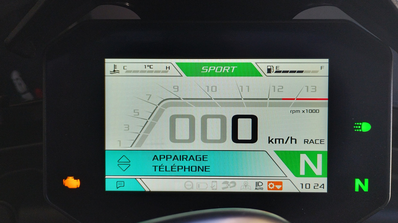

* 1 Mettre le contact
* 2 Aller dans le menu "MIA" (fond bleu) puis sur "MIA ACCOUPLAGE" puis validez
* 3 Sélectionnez "APPAIRAGE TELEPHONE" puis validez
* 4 Une fois que le menu affiche "PAIRAGE VALIDE" prenez votre téléphone
* 5 Sur votre téléphone allez dans le menu bluetooth - ajouter un appareil et cherchez "BT-ROUTER"
* 6 Associez-vous, le code PIN est par défaut "0000" et cochez bien les autorisations si vous voulez téléphoner avec.
* 7 Une fois l'association réussie, vous voyez le petit téléphone et le symbole batterie en noir sur le bas du Tableau de bord

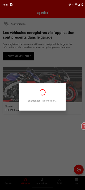

* 8 Lancez l'application et suivez les étapes (j'ai un petit doute de l'ordre des photos que j'ai prise je m'en excuse...) vous arrivez sur la page d'accueil de l'application.
* 9 Allez dans le menu "véhicules", connectez vous (ou creer un compte) pour pouvoir ajouter votre moto puis cliquer sur "OK"
* 10 Suivez les étapes pour ajouter votre véhicule en choisissant son modèle, validez la position exacte quand vous utilisez l'appli pour la fonction GPS.
* 11 cliquer sur "Toujours autoriser" pour conserver le GPS écran de téléphone éteint dans la poche puis cliquer sur "connecter" puis "suivant" et enfin Sauvegarder
Vous croyez avoir enfin connecter votre application et votre téléphone .. Et bien non ! Alala ces ingénieurs ils sont farceurs...
* 12 Il ya un petit bouton rouge en bas à droite : Cliquez dessus et attendez la fin de la connexion.
* 13 Vous avez maintenant accès aux données de votre moto et pouvez activer le GPS ! il y a d'ailleur le même symbole allumé ainsi que la carte sur le tableau de bord
Le petit bouton rouge est à utiliser à chaque fois que vous voulez échanger des données entre la moto et le téléphone.
