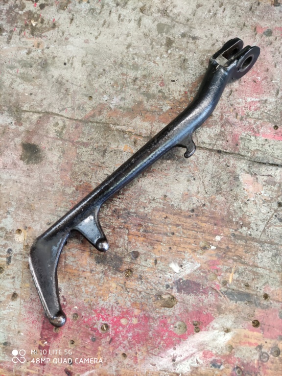

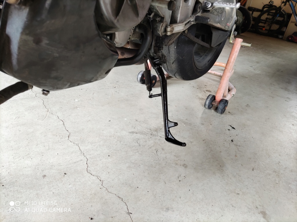

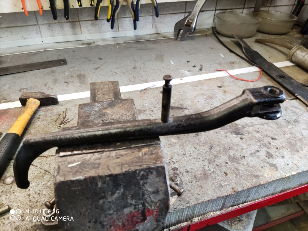

Arrivée hier de la mamie, demontage carenage, vérification des elements moteurs ( rien de cassé mis à part la pédale de frein )
Vidange moteur complet + filtre et joints.

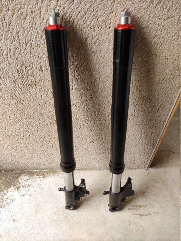

demontage fourche
Vidange, nettoyage, spis neuf et remplissage + reglages ( au remontage )
remplacement béquille
on part de ça :
on disque, on meule, on soude, on décape et on peint.......  ;D ;D
Et voilà.  ;D ;D

Comme j'avais plus de place, je vous mets des photos d'ensemble des dégâts ainsi que des fourches après leur entretien.
      L'ensemble
    Les fourches (Merci Vince pour les photos, Edit: j'ai été devancé  ;D)

faut pas faire gaffe à cet établi. C'est celui du boulot et j'y fait plein de chose différente.  ;D ;D ;D
Soudure, plomberie, electricité et accessoirement des fourches d'aprilia. MDR
