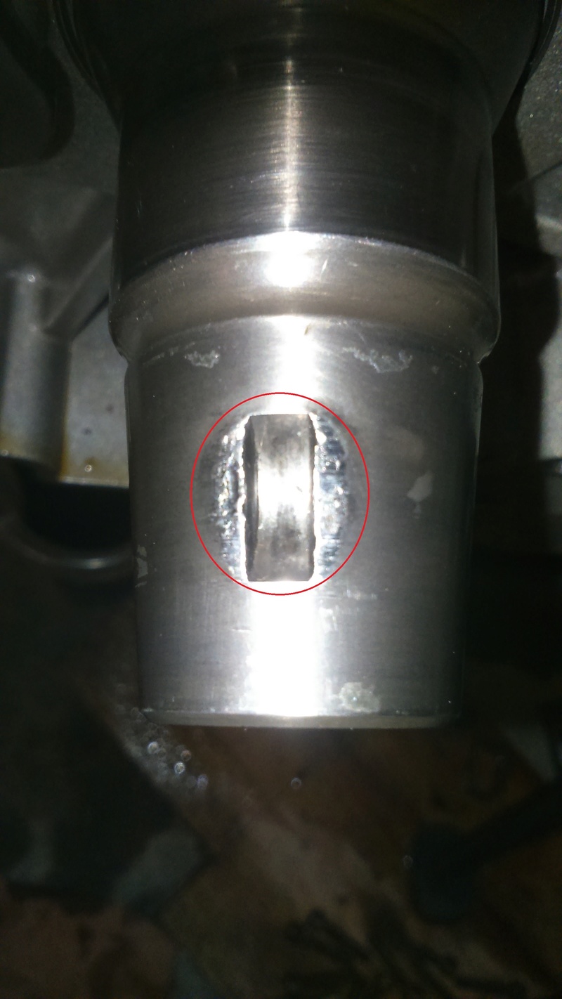

tu as bien toilé (toile très fine avec un peul d huile) la portée conique du vilo avant de remonter?
afin de nettoyer les déchetes de matière qui n aurait rien à y faire.
pourquoi la clavette a lacher? elle est coupé en 2? si oui c est qu il y a eu un effort dessus.
pour le changement de volant moteur, si tu arrives a "refaire" proprement la porter du vilo pourquoi pas...

Ouep vilo nettoyer, est clavette coupe en 2, c'est possible aussi que l'intérieur du volant soit usé par le fortement est donc que la portée sur le vilo ne soit plus assé serré ??

je vois sur le vilo qu il reste des "traces " de matière.
il faut les enlever car sinon les porter ne sont pas bonne.

Il faut que les deux parties coniques soient propres et exempts de toutes bavures
Chez toi c'est pas le cas :no:
un petit coup de toile émeri sur la zone en rouge et rodage des cônes l'un sur l'autre.
Bon courage

perso je n aurais pas dit que là...
a l endroit indiqué j ai plus l impression su il manque de la matière sur le cone, par contre il y a d autres points ou l on voit des taches de matières posées sur la portée du cone qu il faut enlever à tout pris..

Yep mais comment vérifier s'il manque de la matière sur le cône??
Il faudrait avoir les côte au pieds à coulisse, perso je pense que c'est plutôt l'intérieur du volant magnétique qui est bouffé.
Je précise encore le cône n'et pas nettoyé sur la photo
Peut-etre  :-\
Mais bon un petit coup de toile ne fera pas de mal, et après mettre de la pâte a roder sur le cône , monter le volant sans la clavette et roder l'un sur l'autre jusqu’à avoir un état de surface nickel.
a l'oeil, a la lampe avec de la lumière afleurante, a l ongle...
si il en manque un petit peu a un endroit ce n est pas trop grave, le plus embetant c est quand il reste de la matière en trop suite au probléme initial. quand tu remontes le tout ca ne peut pas venir parfaitement etre en contact meme en serrant comme une brute, du coup en focntionnement le volant prend du jeu sur le vilo et finit par flinguer la clavette (je pense que c est ce qui t est arrivé la seconde fois)
tu peux essayer la pate à roder pourquoi pas meme si je suis un peu perplexe que ca puisse attaqué ce type d acier mais ca me parait quand meme une bonne option

Bon j'ai reçu le volant magnétique, petit test avec une clavette (pas d'origine) il n'y a plus aucun jeu.
Avant j'avais un léger jeu avec l'ancien volant qui était abimé.
Je pense que c'est ce très léger jeu qui a coupé la clavette.
J'attends ma clavette d'origine en espérant que cette fois j'aurais plus de problèmes.

Dans la théorie, une clavette dans un système d'assemblage conique est un plus, mais ne transmet pas la totalité de l'effort d'une pièce à l'autre. C'est bien le serrage et les 2 portées parfaitement identiques qui fait tout... (cf pour ceux qui font un peu de mécanique auto: les premiers bloc 1.5 dci Renault, pour la distribution, poulie de vilebrequin non clavetée, pourtant le vilebrequin est prévu pour en recevoir une!)
