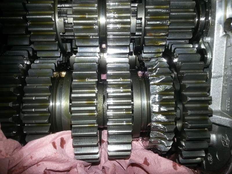

La vache!!! Tu as la 5eme qui devait être bruyante :D :(
Tu sais d'où ça vient ?
general-nemesis
Re : Changement boite Rsv4r
« Réponse #16 le: 01 avril, 2017, 16:58:22 16:58 »
salut
oui j ai trouvé le problème la gorge du clips qui tiens le pignon de 5 était mal ébavurée et le clips ne descendait pas au fond donc il a sauté et a laissé le pignon se décaler .9000 km et garantie finie depuis un mois  >:(

Pour ma part, lors du démontage de l'embrayage,j'ai desserré l'écrou de 27 qui est censé être serré à 150nm ... à la main. en tirant sur l'axe une fois la boîte démontée, cela créeait un jeu latéral de 5mm  sur celui ci et en conséquence je pense le problème sur ma 4è qui donnait de gros à-coups en charge car certainement que les crabots ne verrouillaient pas le pignon.
salut
Même prob que toi sauf que le clips n'est pas sorti...plus mon écrou desserré !!! ils feraient bien de revoir leur cahier des charges chez aprilia car ce genre de problème ne devrait pas arriver et c'est carrément le genre de négligence qui peut nous coûter très cher si on est pas un minimum bricoleur .

c'est surtout que les pignons n'étaient pas de bonne qualité ,
c'est pas le tout d'avoir la bonne matière , faut aussi faire le traitement thermique ...
j'ai eu une boite à 8000km à refaire ... maintenant 16000km , RAS .
au debut ils ne voulaient pas me prendre en garantie , sauf que je bosse dans la mécanique industrielle, et que j'allais prendre les pieces pour les faire expertiser , et la hop , prise en garantie ; franchement les gars !
