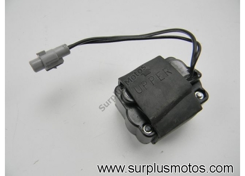

Merci mais j'avais déjà lu ce post. Nous pensons qu'il s'agit de l'alimentation de la pompe à  essence car elle ne fait pas de bruit à l'allumage. Mais à priori, les fils de la pompe dépendrait aussi des feux avant? Et comme j'ai fait monter un phare rond, seul 3 fils ont été branchés sur les 4. Sinon j'ai trouvé un morceau de fil de 2,5cm qui aurait servi de "pont" sur le CDI ou autre (moto débridée). Mon préparateur va démonter la pompe et vérifier les faisceaux un par un.

Question: la moto peut-elle démarrer avec tous les faisceaux, les relais, le capteur de chute et le CDI posés sur le garde-boue arrière ?

Mon "preparateur" n'est qu'un ferronnier d'Art qui sait démonter un moteur carbu mais pas une Aprilia injection. Notre problème est d'avoir essayer de démarrer la moto alors que l'arrière était démonté. D'où ma question: si le capteur de chute est juste posé sur le garde boue est-ce qu'il peut empêcher la pompe de s'activer? Et est-qu'en branchant 3 fils sur 4 au niveau du phare ça a une incidence sur la pompe?

--> capteur de chute pas le choix il doit etre bien droit comme indiqué par la fleche

Je l'ai effectivement posé sur le garde boue pour que la flèche soit vers le haut. A moins que la flèche doit-être orientée vers l'arrière ? Si vous connaissez un bon mécano vers Cormeilles en Parisis, je veux bien le rémunérer pour la remettre en route !
