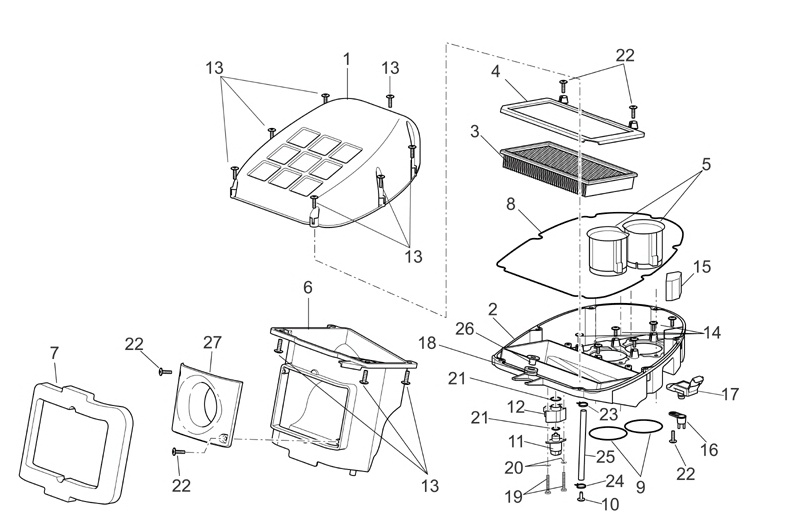

Sur les rsv post 2004 et les tuono poste 2006 il est où ce restricteur d'air ?
Re : Debridage et map 2
« Réponse #6 le: 06 octobre, 2015, 22:24:05 22:24 »
Tu enlèves ta boite à air et c'est devant
C'est la pièce #27
