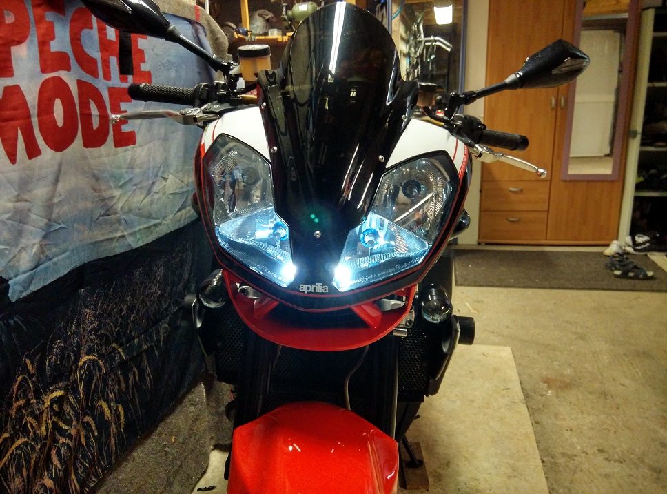

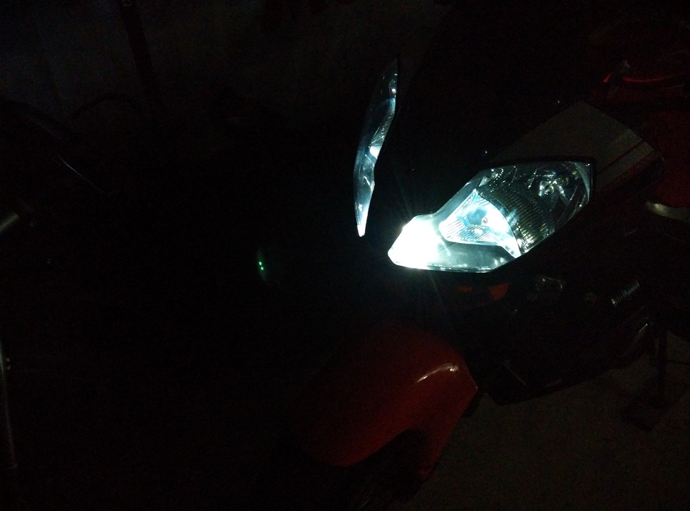

j'en ai mis qui éclairent de chaque coté.
de jour
de nuit

sa rend bien avec tes leds bidi c'est plus meilleur mieux !!;) et je me disait aussi pourquoi pas mettre l'éclairage de plaque en led ? j'ai regarder comment c'est fait on n'arrive pas a accéder a l'ampoule facilement pour virer le bloc feux arrière faut tomber les coques ? dès que je récupère ma brèle je ferait des tofs avec les veilleuse en led  8)

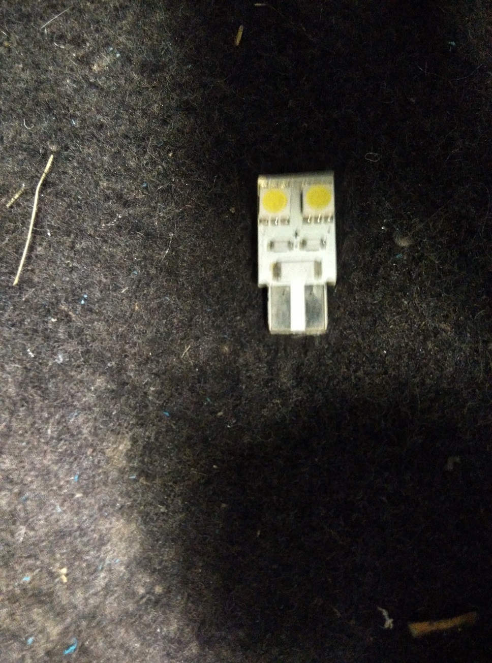

Voila les ampoules que j'ai utiliser

De jour
De nuit
Perso je trouve que sa rend super bien, après dans la tête de fourche un poil trop lumineux :P et question consommation de la batterie + ou - que des ampoules traditionnelle l'avenir me le dira  >:D !
