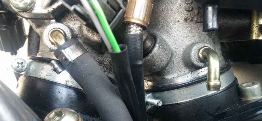

Salut les amis j'ai encore besoin de professionnelle du rsv ^^. J'ai démonté pour fair le réglage la nickelle mais il me manque un tuyaux qui était pas raccordé. Alors est-ce-que c'est normal ou il manque bien quelque chose (car des que j’enlève le depressiomètre sa se dérègle) merci voila une petite photo :

« Réponse #15 le: 21 janvier, 2015, 18:40:23 18:40 »
il y a un bouchon a remettre sur ce raccord.  ;)

« Réponse #16 le: 21 janvier, 2015, 18:45:49 18:45 »
Ba la j'ai mi un flexible pincé xD
