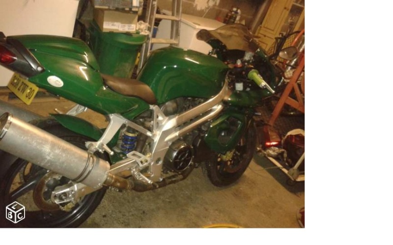

evite de faire un truc dans le genre, ta belle mérite mieux !
bon tu me diras, "elle est assortie" à la poubelle", et t'auras pas tort !
