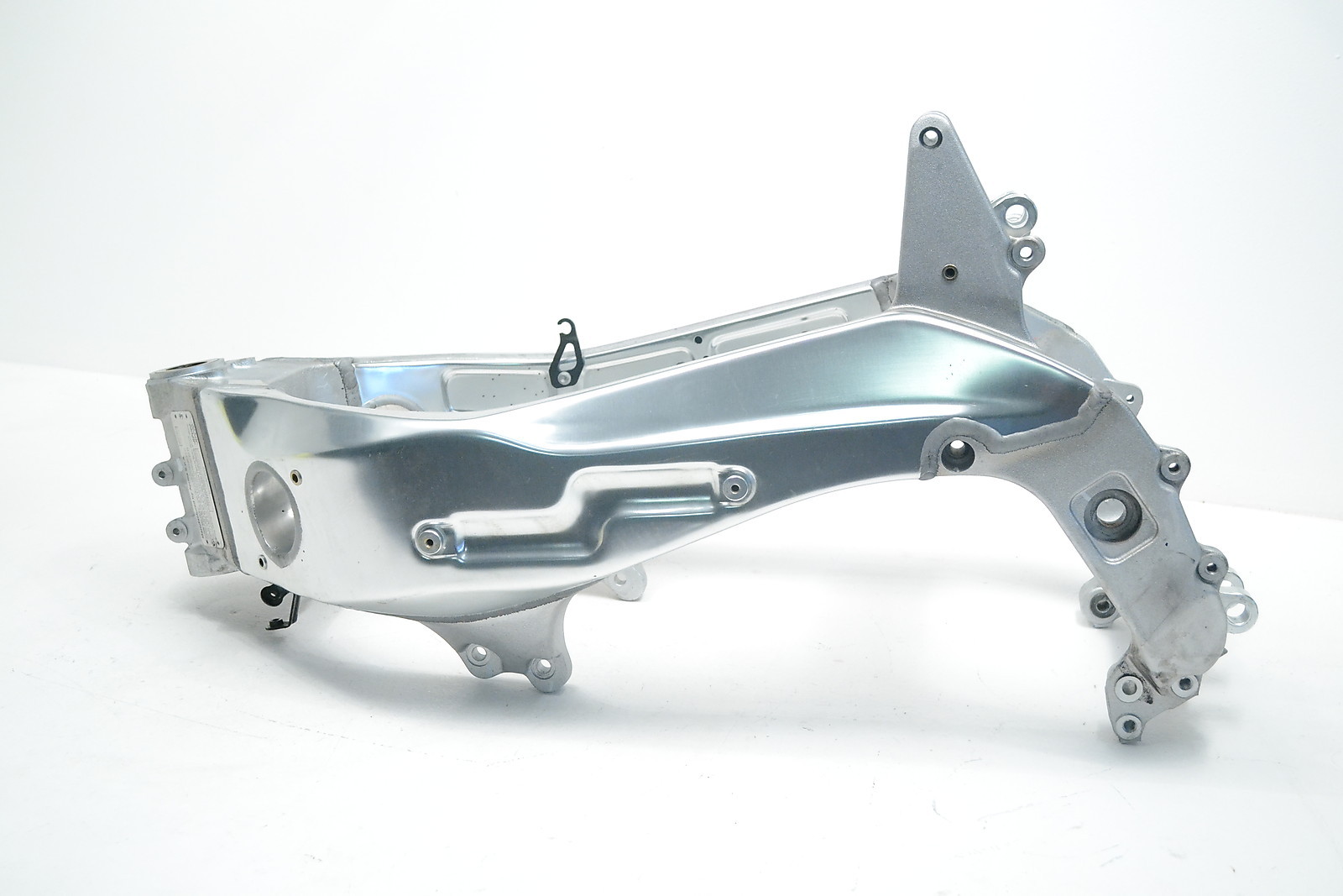

Les cadres 98-00 et 01-03 ont l'air légèrement différents:
un exemple de 2000, qui ressemble beaucoup à ta photo (on voit le rond à côté de la vis du bas de la boucle):
http://www.ebay.com/itm/2000-APRILIA-RSV-MILLE-RSV1000-RSV-1000-FRAME-C-/251064355887
et un exemple de 2002:
http://www.ebay.com/itm/Aprilia-RSV-Mille-2002-Main-Frame-Chassis-AP8146355-/231168953234
Donc même si les numéros sont de 2003, on dirait quand même que la moto est de 2000...

Sur le cadre la différence notable, c'est surtout l'empreinte rectangulaire au niveau de l'axe du BO, me semble à partir des 2001

du coup quand on regarde ta machine sue tes premières photos on peux en conclure que ta machine est au maximum de 2000  :-X . Il y a tromperie sur la carte grise  >:D

bon alors après controle le numéro gravé sur le cadre correspond bien au numéro de CG...
Donc pour le coup soit le cadre est OK et j'ai un truc exceptionnel de rareté car cadre de <2000 et CG >2000
Soit il a été refrappé mais en tous cas c'est fait par un pro!!!
Et pour info j'ai eu l'ancien proprio (2 eme main) qui m'a confirmé que lorsqu'il a acheté la moto en 2006 il y avait déja la cg 2003 avec et que le moteur n'a bien qu'une 10ene de milliers de km (11 journées pistes depuis 2006)
Donc je vais pas m'embété plus que ca à remonter dans le passé, la CG correspond au cadre et si dans le lointain passé il y a eu magouille je ne peux pas le savoir je ne suis pas expert.
Donc je la garde en conservant précieusement les coordonnées de l'ancien proprio

au pire, fait une photo du numéro de série frappé sur le cadre ( en floutant la fin bien sur après 03S ) et on devrait pouvoir te dire si c'est un frappage aprilia.  ;)
j'ai vue une fois une moto refrappée. il avait juste taper la fin du numéro de série de la CG et on voyait très bien que ce n'etait pas un frappe d'origine.
Les numéros sont frappée en usine donc ton cadre devrait avoir un numéro en 2000.
