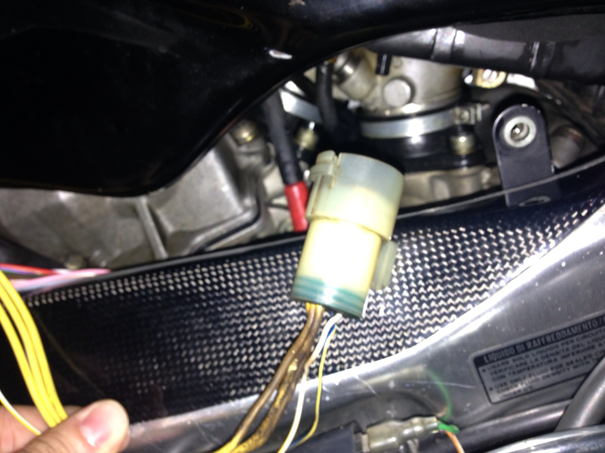

Bon je déterre mon post  ;) j'ai rencontré 2 mecs très sympa qui roule en italiennes ;) et l'un d'entres eux m'a dis de recommencer mais recherche et de commencer par ça !!!
Pouvez me dire le nom exacte de cette causse ( voir photo ) et dite moi ce que Vous en pensés ? Et petit précision  mon compteur ne s'éclaire plus quelqu'un a une idée?
Pour ce qui est de ma panne la moto se coupe des quel chauffe un tout petit peut et quand elle coupe la pompe essence ce remet en route !!!! Bizarre ....
Je suis toujours emmerde...... :'( avec cette moto......

vu la couleur des fils (les jaunes) du circuit de charge je pense que la cosse doit etre cramé.
Débranche la prise et regarde l'état à l intérieur et si c est tout fondu fait la modif conseiller sur le forum (changer de prise ou souder)

On peut supprimé cette causse ? On parle bien des fils qui vont du régulateur au stator ?

Alors les 3 files (jaunes) vont du stator vers le régulateur et le soucis de la cosse marron fondu est connu . Le mieux est de virer cette cosse et de la remplacer sois en soudant proprement les files de chaque côté de la dite cosse, soit de remplacer cette cosse par une autre de même capacité.
Moi j'ai mis des cosses à sertir (opération effectué avec une pince de qualité) .
Je te conseille aussi tant que tu y es de refaire le faisceaux de charge complètement en supprimant grosse cosse blanche qui ce trouve entre les cylindres car celle là aussi peu cramé .
Ainsi tu te retrouves avec un circuit qui passe à gauche de ta moto et en direct jusqu'au régulateur .
c'est pas comme si je t'en avais parlé plus tôt  ::)

 :-[ :-[ :-[ euh...... J'avoue que je ne me souvenais plus de ce passage !!! Pourtant je me suis bien occupé de la cosse marron mais pas de la cosse blanche :-[ :-[ :-[ a ce moment la j'avais un peut peur de toucher à tout ;)
Mais la ces fini je vais y mettre toute mon énergie par ce que sinon j'y fou le feu >:D a cette moto de m..... Cette belle italienne  ;D

quel est l état de la prise (celle que tu as pris en photo) a l interieur une fois déconnecté?

Bas la prise à un peut vieillie mais elle n'est pas cramer !!!

Si tu peux la virer, fais le. Mais il faut aussi raccorder le capteur de position de la culasse avant avec une nouvelle prise.
Pour le stator, si tu as un doute teste le. C'est déjà le plus simple.
Par contre, vérifie que toutes les cosses soient bien serrées et sans oxydation.
