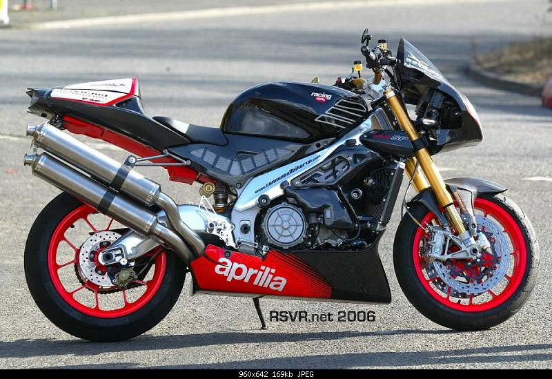

Salut à tous , en me baladent sur le net et dans le tuonoscope je suis tomber la dessus :
Uploaded with ImageShack.us
et je vous avoue que cela ma taper dans l'oeil  et comme il ya un rsv à pas trop chère à vendre du coter de chez moi . Voici donc mes questions :
Quelle la liste du matos nécessaire pour faire cette modif ?
La tête de fourche c'est celle du rsv ?
Le sabot moteur , c'est celui du rsv retailler ?

Tête de fourche et sabot de tuono Racing car apparement en carbone.
Pour la modif, fais une tite recherche, ce n'est pas ce qui manque.
Un premier jet http://www.aprilia-v60.com/index.php?topic=151240.msg152553#msg152553

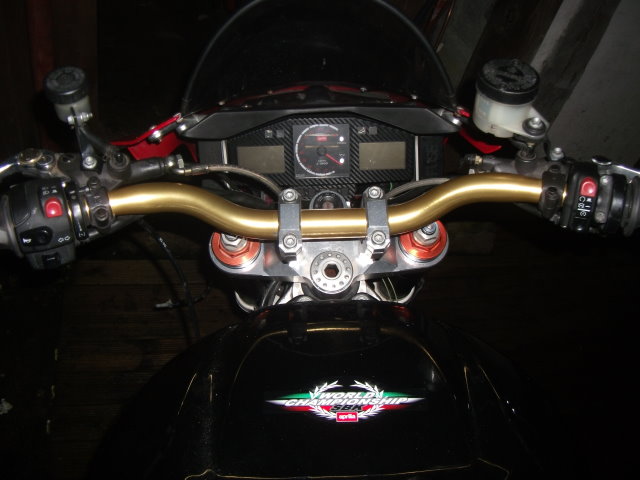

tous compte faits , j’ai monter une tdf de tuono .
Quelqu'un pourrait il me donner une info quand à la position du guidon d'origine du tuono , en gros l'inclinaison .

tu as déjà les pontet alors SEB ?
Le guidon , c'est assez personnel en fait , tu te le règles selon ta taille , ta position de conduite souhaitée etc ....
Le mien est à peine incliné vers moi , je fais 1m88 , trop droit , j'en prend trop dans le casque du vent malgré le saute vent
oui , j'ai trouver tous ce que je chercher :

« Réponse #22 le: 05 janvier, 2013, 19:07:42 19:07 »
Je modifie légèrement mon projet de base  , voici l'idée de ce que je veux avoir :
