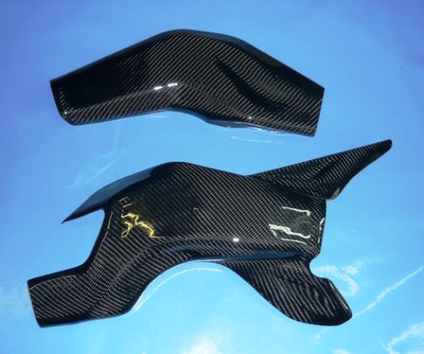

je recherche en ce moment des protections de bras oscillant avec la protection de chaine en bas et en haut.
j'ai trouvé ca
le kit carbone/kevlar
vernis
(6 couches)
pour 189€ je trouve ca pas abusé !
vous avez déjà acheté ce type de pièces ?
quid de la qualité ?
et aussi une dernière question, c'est comment coller les pieces sur le bras oscillant, j'ai lu au silicone mais un avis de ceux qui font ca regulièrement (pistards)

Pour la fixation, degraissage, et
sikaflex 221 (dur à trouver à part sur le net ou chez les caravanistes) est conseillé par les revendeurs de ce type de protection
ou
sikamarine (dispo chez casto merlin)
ou
locite 5940 (chez norogro vert).
des rilsans pdt 24 h pour maintenir l'ensemble, et le tour est joué
(perso c est sikamarine + qq pointes de locite 5940 sur mon BO)
Bcp de membre du forum sont equipés avec du profiber et rien à redire nv qualité/prix

en fait c'est plus au niveau de la forme que le truc m'interesse car je n'ai rien trouvé d'identique ;)
et pour le collage j'ai lu quelques trucs, j'ai aussi envie que ce soit démontable sans que ca ne laisse trop de traces ...
