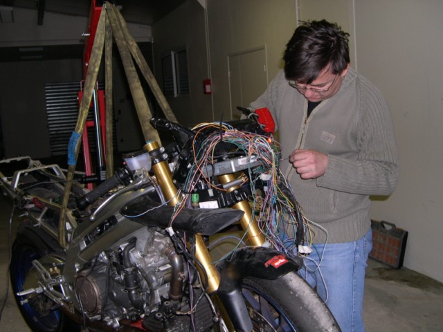

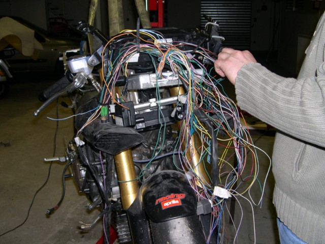

Plus sérieusement, avec un pote on y a déjà pensé, réfléchit, mis un faisceau de coté pour l'opérer.... mais c'est tout pour l'instant! ...d'autres priorités en cours ::)
De toute façon, il n'y a pas 50 façons d'opérer (je vous l'accorde: ça fait beaucoup de "façon"): Tu parts du schéma électrique, et tu supprimes sur le papier... et dans le faisceau (déscotché sur une grande table)...
...une fois que c'est fini: séance de bandage!
Ce qu'il y a de bien sur nos grands mères pré-2004, c'est qu'on a pas de soucis de multiplexage: on peut "couper" sans arrière pensée  :P
Il y a bien moyen de gratter 1kg... et ça fait vachement + "Race"  :applause

Moi je l'ai fait, déplacé le boitier d'injection dans la tete de fourche, enlevé tout ce qui sert a rien. 2 jours de boulot.

Un moteur 2004, avec une électronique de 2000

Les schémas montrent seulement comment les éléments sont connectés. Mais dans le faisceau, les liaisons ne sont pas forcément aux mêmes endroits, donc molo avec la pince coupante. Il faut surtout faire gaffe aux fils de masse.
