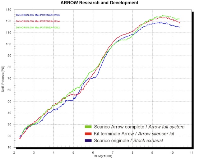

alors en vrai je sais pas mais la courbe verte correspond à la ligne complète et c'est pas beau du tout entre 7 et 8000 trs y a un gros gros trou quand même.
et si c'est juste pour gommer le trou des 5000 la GMP le fait déjà très bien...

quand on compare la courbe Arrow avec la courbe Akra, y'a vraiment pas photo:

la ligne arrow est à peu près au niveau de l'akra pour un RSV première génération - en ce qui me concerne + 5/6 ch entre la ligne origine avec silencieux akra (119 à la roue) et la ligne complète arrow (124,5 à la roue)
(chaque config avec le réglage PC3 sur mesure et sur le meme banc chez bike colors)
je retrouverai la courbe à l'occasion

Les courbes sont assez similaires, hormis dans la zone 7000/8000 où effectivement, y'a pas ce trou chez Akra. Curieux, parce que j'ai la ligne complète Arrow, et je n'ai jamais constaté ce trou dans cette zone, même avant la prépa. Quand je l'ai installée, je n'avais mis que la puce GMP et la BAA ouverte de Lleidos.

dommage qu'on ait pas la courbe de couple pour le collecteur Arrow

Le moteur ne tourne pas au top, je suis à 123 cv à la roue à 9850 tr/min (banc fuchs, optimiste), avec un trou à 5500 (puce d'origine) et un autre entre 8000 et 8500, après la puissance continue de grimper très doucement, mais pour l'opérateur ma cartographie n'est pas bien réglée, le moteur s'étouffe après un grosse poussée jusqu'a 8000.
Je me suis aperçu que c'étais une map dynojet pré concue pour une ligne Arrow qui était chargée dans le PC 3... Bref pas top.
Juste pour dire que je prendrais avec des "pincettes" ces courbes du net, surtout la courbe de puissance Akra, trop lissée, compte tenu de l'allure de la courbe de couple en arrière plan ...
