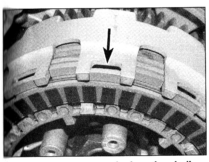

bonjour a tous je me permet de me tourné vers vous car jai acheter recament un rsv 1000 de 2001 avec l'embrayage HS jai changez mes disque (garni et lise ) ainsi que les ressort mai depuit que jai remonter tous ca jai un tappement jusqua 2000T/min qui ne se fait plus quan je debraye je me pose la question pour savoir si jai oublier qque chose jai suivi a la lettre le tuto suivant

sur ma falco, il faut décaler le dernier disque garni, ça empèche le claquement au ralenti; surement pareil ?
Oui, à ne pas oublier.

comment ca decaler le dernier disque garni???????

dac pas de probleme je fait ca c'ette apres midi

salu  pi-loup jai decaler mon denier dique hier jai tout remonter et quan jai voulu prendre ma belle aujourd'huit le bruit y etait toujour
jai redemonter pour voir si je nai rien oublier mais tou etait normal!!!!!!!!!!!!!!!!!

je tien juste a signaler pour ceut qui nont pas tous lu que jai juste remplacer les disque et les ressort et depuit jai un cognement en position embrayer
lorsque je debraye cele ne se produit plu je pennsse donc a un problem avec l'embrayage
jai redemonter pour decaler le dernier disque et c'est toujour pareil
jai encor redemonter tout ce soir je nai rien vue d'anormal maintenant
apres avoir tout remonter je me suis rapeller que le dernier disque lisse int avez une encoche en forme de demi-lune (je me pose la question de savoir a quoi serre cette encoche?)si qqun a fait attention a ce probleme la

Sinon pour avoir aussi cherché à quoi sert cette encoche, à part différencier un disque par rapport aux autres, je ne vois pas. D'autant plus que tous les disques ont la même épaisseur.
