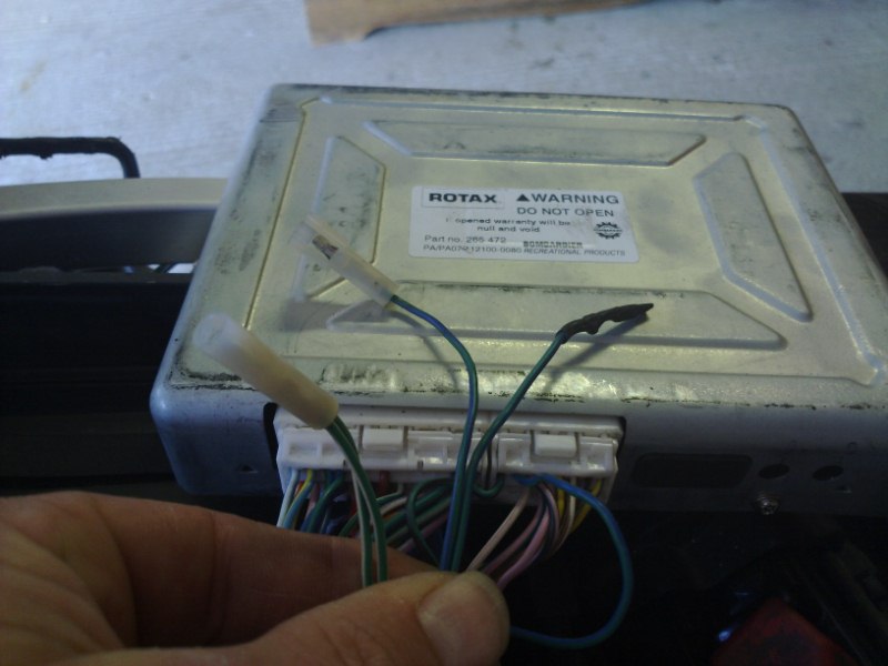

ça fait une semaine que j'ai la falco, et je démonte un peu de tout pour vérifier partout.
j'en suis en dessous de la selle, je voulais jeter un oeil sur la prise marron, en super état et voir ce qui a été modifié.
débridée par le fil et le restricteur
puce GMP
PSB 15
baao lleidos
je me posais juste la question sur ces fils non branché ?
un vert/bleu coupé et isolé, fil de bridage =ok
mais il reste 2 vert/blanc sur la même prise femelle ronde
et un vert/bleu sur une prise male ronde.
faut laisser comme ça ?
merci ! ;)

fiche "diagnostic",a brancher lors de problèmes de fonctionnement de la moto,ce qui t'indiquera des codes de défauts sur le tableau de bord.

ok, d'accord !!!!
j'ai cherché en vain sur le forum comment marchait ce fameux, diag !!!
mais j'avais rien trouvé.
merci beaucoup !
