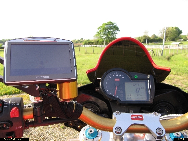

Si ca intéresse quelqu'un mon montage est comme ca sur le Tuono:
Une boule sur le guidon
Montage
Rangement du bloc d'alimentation derrière le phare
Système de fixation du bloc d'alimentation avec une petite patte maison
J'ai aussi rajouté un coupe circuit sur le câble d'alimentation général sous la selle, pour éviter que l'ensemble reste alimenté en permanence .

Est ce que tu pourrais me poster une photo des deux demi coquilles qui enserre la boule sur le guidon et sur le support du GPS? Ouvert et fermé?  ;)
Re : GPS Zumo sur Falco
« Réponse #25 le: 16 novembre, 2010, 20:55:49 20:55 »
ca c'est le support du GPS avec tout le câblage
les différents accessoires pour la fixation.
Si tu veux d'autres photos fais moi signe
« Modifié: 20 novembre, 2010, 16:22:50 16:22 par Olly »
