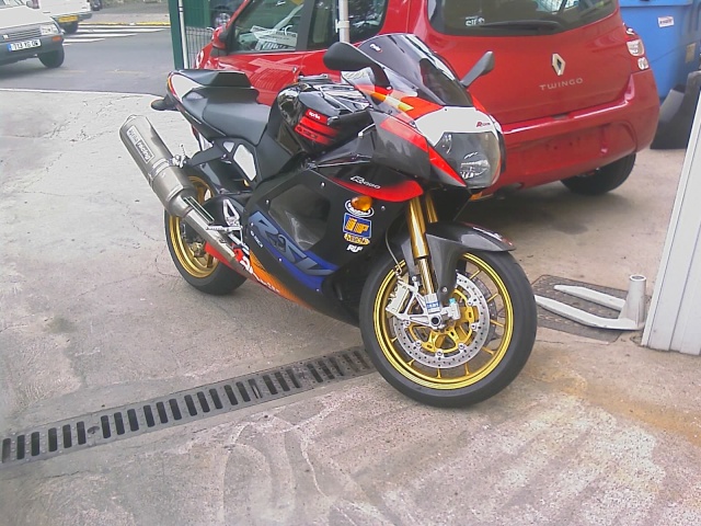

Voici ma moto, modele 2003, 18500km
Il s'agit des derniers RSVR ancien modeles, je revais de ce modele de par sa rareré et son equipement.
Je l'ai achetée a lcd sur ce meme forum, la moto est en tres bon etat general et elle tourne bien.
Elle est equipée d'une puce, d'une ligne arrow et du kit lleidos ;)
Sur les photos, il n'y a pas le pot, j'en mettrai d'autres un peu plus en details ;)

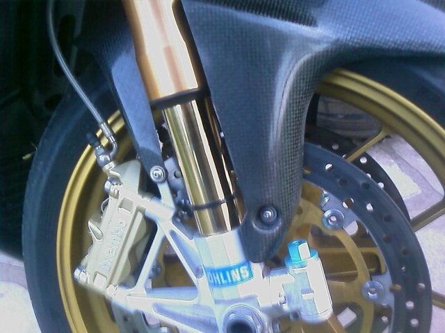

J'ai donc commencé les reglages chassis:
Premiers réglages chassis:
La fourche est trop molle, ça rentre trop sur l'avant, et ça pompe beaucoup trop!
Premiers essais:
Augmentation du freinage hydraulique en compression et detente de 2 crans.
Legere amelioration mais toujours le meme probleme.
Augmentation du freinage en compression de 2 crans et detente de 1 cran.
Idem, rien de super.
Augmentation de la precharge de la fourche de 2 tours.
Augmentation du freinage en compression de 2 crans.
Nette amelioration, ça plonge largement moins, la detente semble correcte, la moto rentre mieux dans les virages et a moins tendance a "tomber" sur l'angle. La maniabilité semble conservée.

pour l'impression de tomber dans les virages, regarde la hauteur des fourreaux dans les tés
enfin sache que d'origine les ressorts d'origine sont un peu mous pour faire de la piste, selon ton gabarit il faudra probablement les changer (PFP Ohlins est ton meilleur ami pour les conseils)

à l'extrême, des fourreaux trop remontés peuvent donner l'impression que la moto tombe toute seule dans le virage - tu veux dire quoi par "rentrer trop sur l'avant" ?
quelques conseils de base ici
http://www.hexagone-endurance.com/data/index.php?option=com_content&task=blogcategory&id=20&Itemid=37
sinon les ohlins nécessitent un entretien régulier (vidange notamment), si ce point a été négligé, il faudrait commencer par ça
pour le reste c'est une très bonne moto, tu vas te faire plaiz ;-)

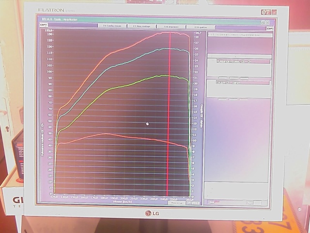

Aujourd'hui, passage au banc de mon RSV 1000.
Verdict: Une belle courbe et 132,9cv et 11Nm de couple.
Combien fait un RSV 1000 d'origine?
Ma config: Lleidos, puce, ligne.
Voici la courbe:

132,9ch, c'est au vilo, à la sortie de boite, à la roue? D'après la courbe, il semble comprendre que c'est au vilo mais je n'en suis pas certain.
Pour info, j'ai le même modèle que toi avec 24000kms, la ligne et la puce Arrow mais le kit Lleidos, et j'ai les résultats suivant:
-au vilo: 137,8ch et 11,2m.kg
-à la sbv: 131,5ch et 10,7m.kg
-à la roue: 126,3ch et 10,2m.kg
Ma moto est super mal réglée, la courbe est hyper irrégulière comparée à la tienne.
J'espère que ca pourra te permettre de comparer avec la tienne. ;-)
De memoire, j'ai 120ch a la roue et 132.9 au vilo.
Je trouve que tu as beaucoup de chevaux! C'est super, je suis étonné.
Apres, je roule super cool et je tire jamais dessus a fond, peut etre que ça joue...

Voici ma courbe:
Sinon pour les réglages, j'ai mis ceux indiqués sur le manuel de la moto pour la piste, et le comportement est top.
