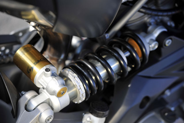

En effet, sur les dorso factory il y a un sachs avec bonbonne et ça donne ça:
(j'en ai trouvé un en italie, mais 350€ d'occaz...  >:( )
donc ça devrait le faire, sauf bonbonne très grosse...  ;)
