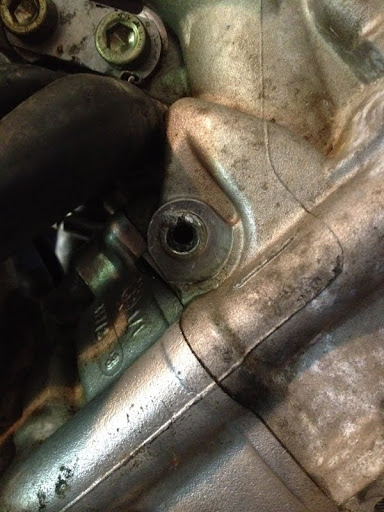

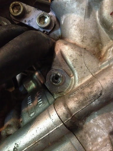

2. le 2001 a 2 sondes de température sur les cylindres, le 2004 n'en a plus qu'une (et elle est différente). Je n'ai remarqué ça qu'une fois le nouveau moteur remonté. A la place du 2eme capteur il y a un bouchon vissé en alu. Le capteur en place se change facilement, mais en desserrant le bouchon du 2eme il a foiré direct.
Du coup comment monter le faisceau de 2001 avec 1 seul capteur?

Donc vu que c'est un usage routier régulier, pas possible de faire m'impasse, il me faut donc réussir à lever ce satané bouchon...
Le hic c'est qu'il est en alu tendre, et les méthodes traditionnelles n'en sont pas venu à bout:
- la clé a foiré le pas allen quasi direct
- marteau burin pour le faire tourner le bouffe mais il bouge pas
- tourne à gauche: il est entré d'environ 4mm et a foiré direct
- tournevis plat sur cliquet: ça mange le bouchon aussin mais il tourne pas
Donc sauf si qqun a une méthode miracle, je vais redescendre le moteur, percer en le gardant incliné (pour éviter que des copeaux tombent dans la culasse) en tentant de conserver le filetage, et sinon je reperce en plein et pose un filet rapporté...
C'est dommage elle tournait presque... :(

Autre technique: à la dremel, tu trace une empreinte profonde et large pour le plus balaise des tournevis plat que tu peux avoir/acheter.
Tu utilise ton tournevis plat avec une clef à molette sur son axe si une emprunte est disponible  ;)
Technique utilisée avec succès sur la vis à tête Hallen du cache culbuteur du cylindre avant, située juste derrière les radiateurs...

J'avais tenté tous les subterfuges... mais rien n'y a fait, l'alu de la vis était trop mou... Et comme yavait un risque de marquer la culasse j'ai arrêté là et finalement j'ai redescendu le moteur + percé la ù^*$ùù^*$ de vis de plus en plus gros jusqu'à 10 (c'est du M12, filetage standard), puis j'ai pu extraire les restes, le filetage était ok, pas besoin de retarauder ou mettre un filet rapporté, et j'ai pu remettre le capteur.
