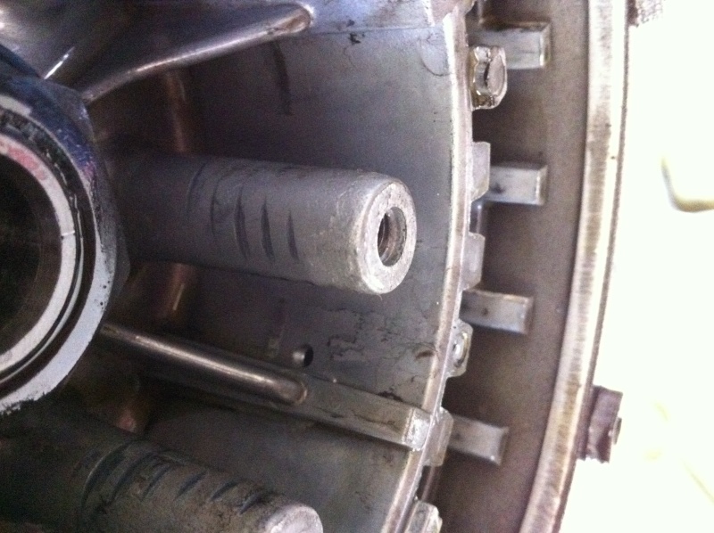

Salut à tous!
Ce matin j'ai démonté mon embrayage (merci le tuto!) pour "déglacer" mes disques lisses.
J'ai remarqué que les doigts de la cloche (la partie mâle où s'enfichent les ressorts) sont marqués.
En profondeur ça fait moins d'un 30ème de mm (à vue de nez) mais c'est bien visible car la couleur est différente.
Je ne peux pas mettre de photo pour le moment (je poste depuis un mobile), mais j'essaierai d'en mettre dès que possible.
Faut il prévoir de changer cette partie de l'embrayage?

des micro traces d'usure c'est normal et si tout a bien ne change rien ;)
T'imagines le nombre et la pression des poussées que subissent les sièges des ressorts?

Voici 2 photos pour illustrer

perso ça ne m'alerte pas, c'est pas profond et il reste encore beaucoup de matière. Attend d'autres avis au pire mais je remonterai les yeux fermés  ;)

Ils sont tous de la même épaisseur les disques lisses sur les embrayages d'origine!
Les marques des ressorts sur la noix ne sont pas génantes.

Embrayage démonté ce jour pour monter un Barnett.
J'ai moi aussi ces marques sur la noix, cela ne m'a pas plus alarmé que ça !
J'ai remonté sans me poser de questions !  ;)

Car sur les modèles plus récents , les rondelles de serrage sont avec une gorge qui guide le ressort pour qu'il ne se prenne plus la force centriguge  ;)
Je viens de contrôler les miens , sur ma vielle 2000, les rondelles sont plates = not good, mais pas de soucis , c'est de l'alu haute resistance pour l'embrayage, ouf.
