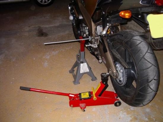

le cric que j'ai en dessous passe. (acheté 10 euros chez carrouf)
mais prévoit quand même l'épaisseur de la planche en bois.

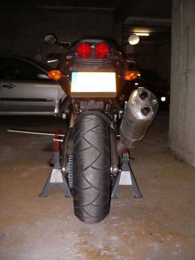

autre solution : économique à partir de pièces qu'on a déjà.
rentrer une tige (diam 14 mm) dans l'axe du bras oscillant (creux)
du côté droit mettre une chandelle sous l'axe
du côté gauche lever avec un cric voiture au niveau du pion arrière et glisser la deuxième chandelle sous l'axe.
là c'était l'essai avec une tige filtée (un peu souple) et c'est resté comme ça plusieurs jours.
depuis j'ai trouvé un fer à béton: nickel.
J'ai aussi des béquilles d'atelier.

meme technique que olivierzx mais avec barre ronde en diametre 12mm pour moi
sinon le 27 ne devrait pas passer
et tu peux sangler pour suspendre par les cales pieds arrières
bon courage

Une seule chandelle suffit, il suffit de mettre la moto sur bequille et de soulager un peu de l'autre coté avec le tube et la chandelle et tu tombe l'amorto sans probleme  :8-)  car en laissant la roue toucher le sol tu n'es pas obligé de soutenir le bras pour sortir les axes  :gne faut juste la lever assez pour que l'amorto soit détendu à fond  :-d

bon la moto est levée, il a fallu jouer de la cale car développé, le cric était trop court pour mettre les chandelles assez hautes...
Maintenant y'a plus qu'à déposer l'amorto.
