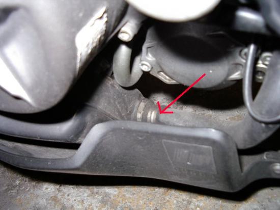

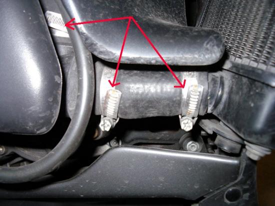

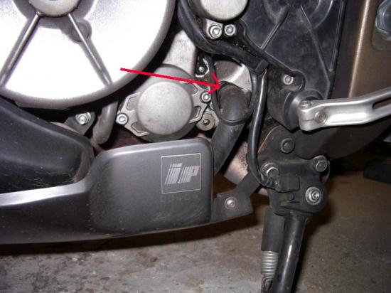

est ce que quelqu'un aurai les photos des durites qui sont sujet au fuite car moi et la meca sa fait une pti peu 2
se serai cool merci d'avance
liquide de refroidissement
« Réponse #12 le: 01 juin, 2007, 18:56:34 18:56 »
Tiens voilà :

ok merci pour les photos
c'etait bien le collier qui partait du radiateur droit
du coup je l'ai est tous changé
