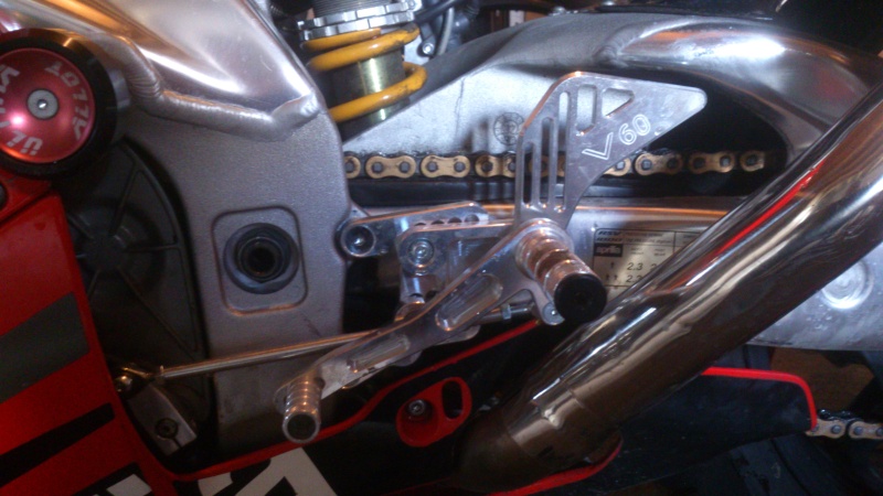

auriez vous une photo de la tringlerie de levier de vitesse, merci
Zden
  • Messages: 143
  • Localisation: Vémars
  • Moto: Aprilia 1000 Falco
Re : Quad à moteur RSV 1000
« Réponse #74 le: 06 février, 2020, 14:11:50 14:11 »
Bah, ça dépend du modèle et peut-être de l'année du modèle.
Par exemple sur ma Falco 2000 il y a une tringlerie. Sur la RSV Tuono 2006 de mon fils, il n'y a pas de tringlerie, mais le sélecteur est monté vers l'arrière.
Ce qui fait que l'axe du sélecteur marche à l'envers. Ce qui fait que si tu mets une tringlerie où il n'y en avait pas, ou inversement, la première se retrouvera en haut et le reste en bas.
Si la sélection est prévue sans tringlerie et que la position t'obligeait à en mettre une, il faudrait avoir une biellettte en haut en l'autre en bas pour conserver le sens.
En tournant le pignon de sortie de boite pour facilité le passage des vitesses, on peut être sûr du sens.
J'ai édité pour la photo du sélecteur.
« Modifié: 07 février, 2020, 14:00:20 14:00 par Zden »
« Réponse #75 le: 06 février, 2020, 18:56:12 18:56 »
Comme l'explique Zden, seul le Falco a une tringlerie depuis le sélecteur. Pour RSV et Tuono, le sélecteur est monté directement sur l'arbre de sélection de la boite.
A savoir que le Falco, par rapport au RSV et tuono a un barrillet de sélection des vitesses inversé

Il faudra donc que je fasse une tringlerie avec u  renvoie au vu de comment sera placé mon selecteur
Zden

Si le couvercle de pignon de sortie de boite ne gêne pas, en montant le petit bras de l'axe de sélection qui porte la rotule vers le haut (c'est-à-dire le tourner de 180°), le sens de rotation est inversé. Donc on peut avoir une tringlerie simple.
Même chose si la rotule du sélecteur est au dessus de l'axe, au lieu d'être en dessous.
Les commandes reculées du commerce pour les RSV doivent utiliser ce principe.
« Réponse #78 le: 09 février, 2020, 17:54:52 17:54 »
oui avec les commandes reculées du forum la commande de boite était montée dans le bon sens et pourtant renvoyé par une tringlerie
ORace
