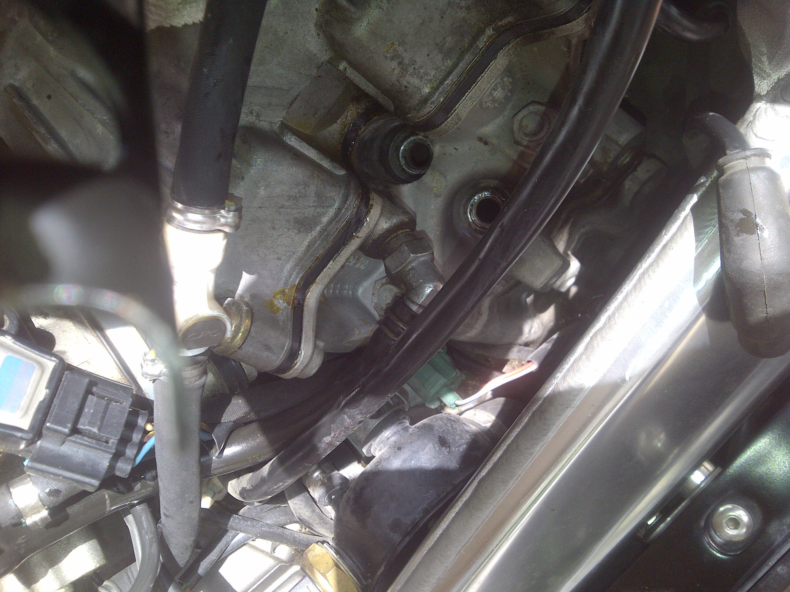

après une  bonne journée à rouler aujourd'hui ( mode avec les copains , gros soucis après 1h30 de route :
en arrivant, mon rsv ne tourne plus rond (un petit fteee fteee très faible sort en guise de bruit moteur genre ça tourne sur 3 pattes comme on dit ... ), ralenti moteur à la limite de caler (ce qui m'est d 'ailleurs arrivé 3 fois  ensuite à la remise en route 2h après, sur seulement 1 km!  ), je sent qu au niveau de la chaine  (du pignon ? ) ça ne tourne  pas "rond", des montées en régime pas aussi net qu avant  ::), et "service"s'affiche au tableau de bord : une idée ? à oui j'oubliais, régulièrement à la coupure des gaz, 2 grosses explosions genre retour de soupapes  aussi  ......:-[
je précise que 200 km au retour ce sont fait sans que la température monte trop (74°), et niveau d'huile toujours ok
ça sent pas bon là  .... ???  :(

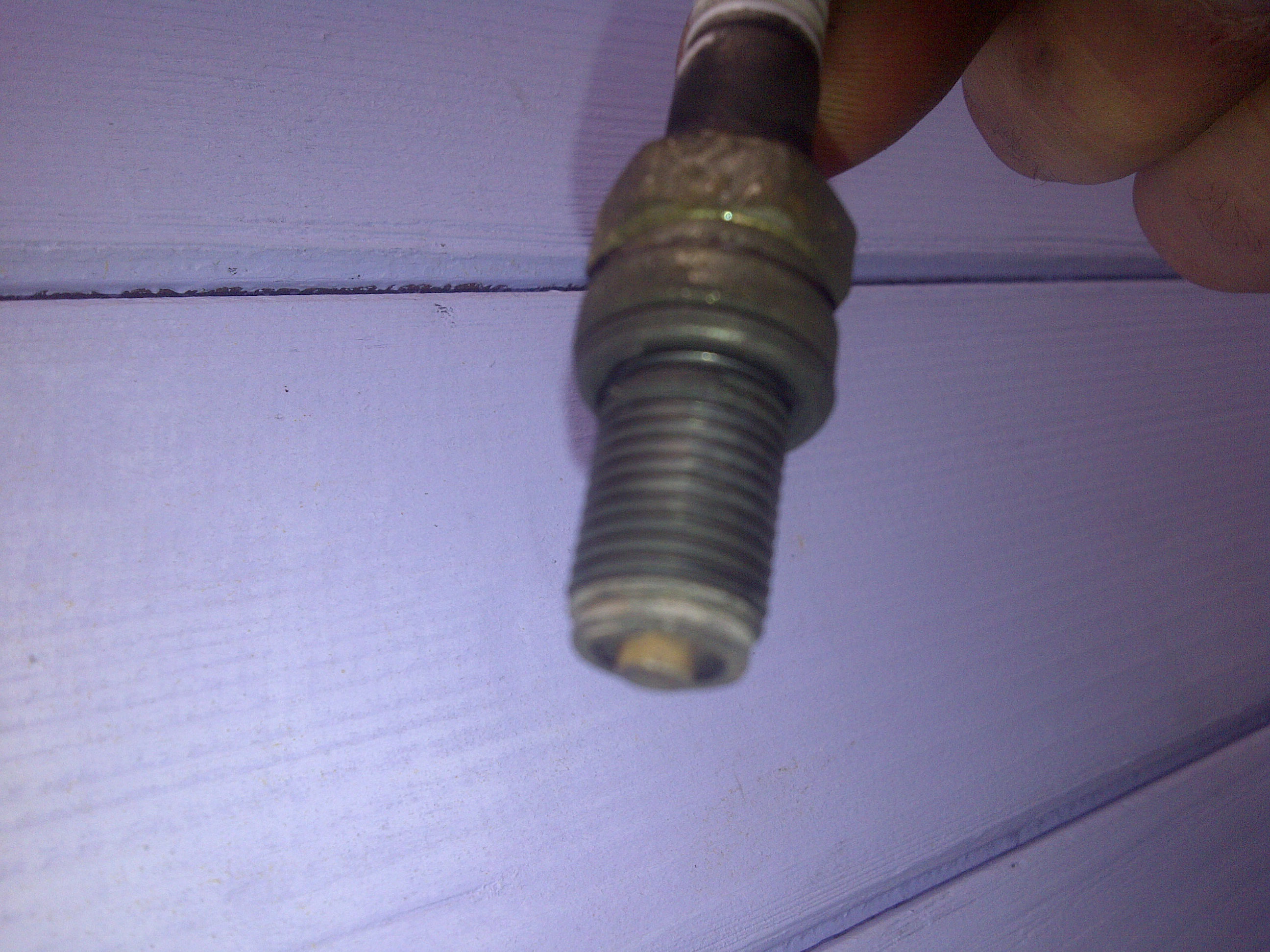

j'ai enfin réussi a avoir la dernière bougies  résultat = je crois que c'est finis pour moi la moto  ....
la dernière bougies était en faite dévissé... en l'enlevant, j'ai vu qu il n y a plus d’électrode !!! ça a dut tomber dans le moteur ; 1è-re fois que je vois ça , je suis dégouté....
je suis rentré sur 200km comme ça dimanche et elle démarre bien mais les bouts on dut passer dans le moteur je suppose ; je sais pas trop quoi faire

La bougie avait perdu son electrode genre le piston lui a tapé dessus ou genre c'est cassé net?

Ben ca fait cassé net je dirais ; de facon voir dans le cylindre, pas possible a mis de tout demonter . Après on me dit c'est ou je revisse les 3 autres et ca eject avec un peu de chance ( mais faut pas rever) ou encore que c'est pu passer par les soupapes et donc evacué...ou encore de vidanger ; ou simlement de racheter juste une bougie neuve et d'essayer comme ca

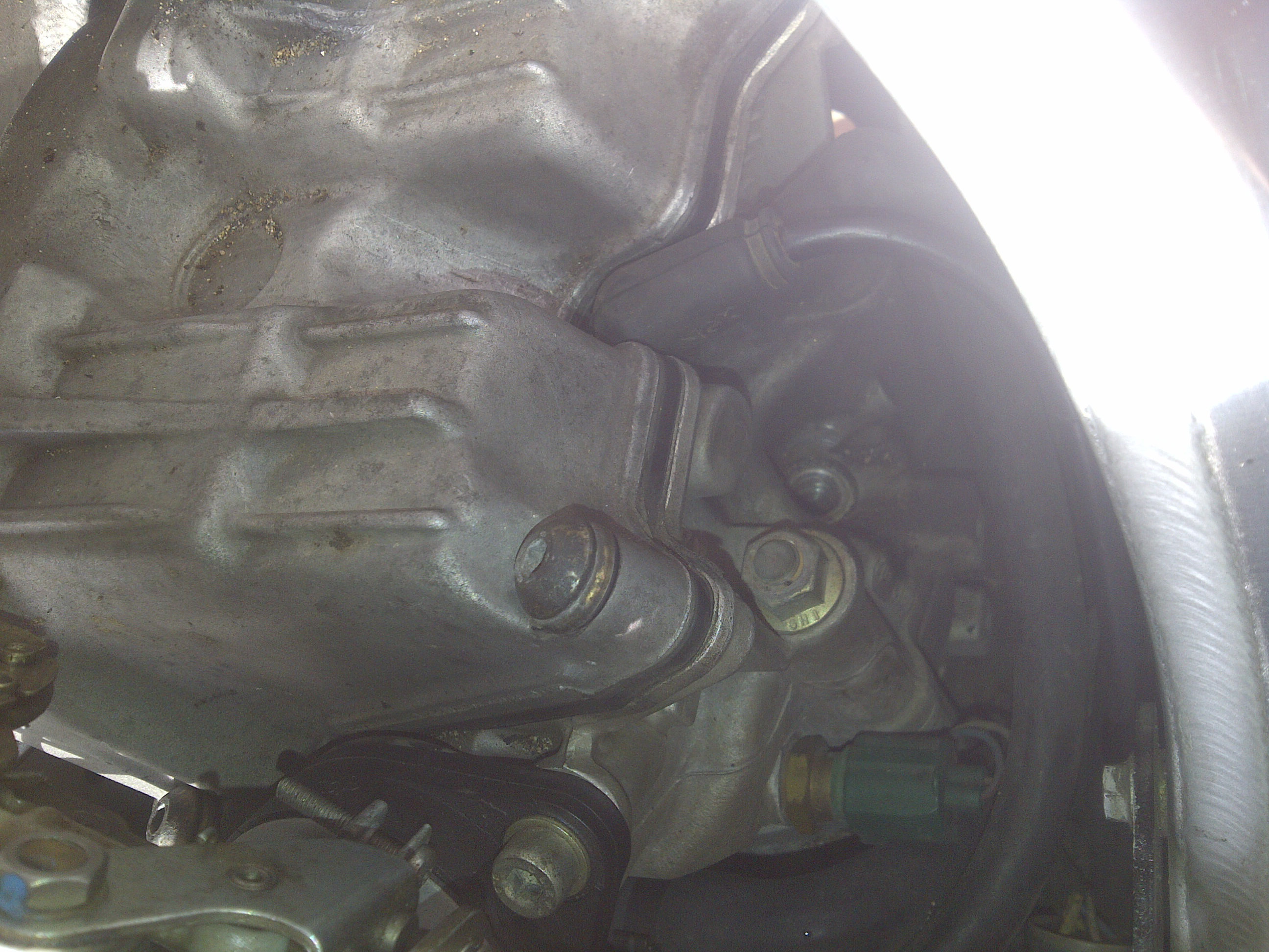

c'était en faite bien la 4eme bougies qui a pété : pourquoi parce qu elle est tellement chiante à enlevé si on a pas obligatoirement la clefs spéciale ( les 3 autres viennent avec une de 16 standard bougies ) , on peux pas du coup, l'ancien proprio,  n avait jamais du changer celle là vu la différence de couleur avec les autres !  :o ; l électrode à dut partir par l'échappement...sacrés chance si ça ne bouge plus !
me suis fait prêter cette clef par un magasin moto  ( les autres ne la vendent meme plus ! ) et  refait une 40ène de km à l'instant: nikel meme encore plus de peche avec les 4 nouvelles bougies ! on voit sur la 1ère photo le trou de la bougie ok et celle galère à coté ou il y a encore l anti parasite ; sur la 2eme photo les 2 trous de bougies, aucuns soucis
comment péter un moteur en économisant des broutille pfffff .... à vérifier un conseil  l!!!

Par contre (je peux voir la photo maitnenant), tu es sûr que ya une electrode cassée?
Là on voit que ça a cassé par exemple:
Et là c'est une bougie "sans électrode":
Mais si ton souci était juste une bougie dessérée ça va, par contre si tu as un doute prends les compressions...
Cool en tout cas que ça roule à nouveau!

oui regarde ma photo au début j'ai meme plus non plus le petit" point" de la bougie ; après 250km en gros j'ai eu l'énorme chance que ce soit sans doute barré,par l échappement  mais en effet, vérifier les compressions sera un + ; je reviens de loin  en tout cas ! toujours vérifier ses bougies maintenant à l'achat !
