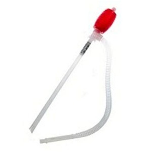

Je cherche la méthode la plus simple et ne pas mettre de l'essence partout ... Comment procèdè pour vidanger le reservoir ?
Peux t'on mettre le reservoir á l'envers sans risque que ca fui par le bouchon de remplissage ?
  • Messages: 15.938
Re : Filtre a essence
« Réponse #40 le: 30 août, 2016, 12:13:50 12:13 »
Non, le bouchon ne sera pas suffisamment étanche.
Suivant le clapet qui est installé, en débranchant le tuyau de retour, on peut vider le réservoir.
Sinon, avec ça j'en vide le maximum, ça ne coute rien et c'est trés pratique.
« Modifié: 30 août, 2016, 12:17:44 12:17 par Pilou »
