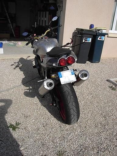

seb71
Re : Double echappements sur RSV de 99
« Réponse #67 le: 09 octobre, 2010, 15:53:55 15:53 »
salut à tous,
juste un petit message vu que la question de monter un collecteur de falco sur RSV ou Tuono avait été posé.
Je me suis lancer dans la modif ce week-end sur mon tuono 2005. Comme déja dit dans le post c'est du plug and play SAUF pour le sabot. Sur le tuono le sabot à un renfoncement sur le côté droit et ça ne passe pas avec le collecteur. Par contre ça rend vraiment super bien.
Reste à voir ce que ça donne en dynamique vu le changement de diamètre. Je vous dirais ça si certains sont intéressés.

seb71
« Réponse #70 le: 10 octobre, 2010, 19:12:36 19:12 »
Voila j'ai pris deux photos en vitesse, si quelqu'un veut une photo plus détaillée, n'hésitez pas à demander.
Pour les essais en dynamique, c'est vrai que ça change quand même le comportement de la moto: on sent un peu moins de puissance dans les tours. En contrepartie, la moto cogne moins, elle est beaucoup plus souple en bas et reprend mieux.
Donc c'est surement moins bien pour la piste mais pour la route, aucun souci.
