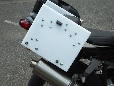

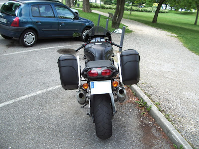

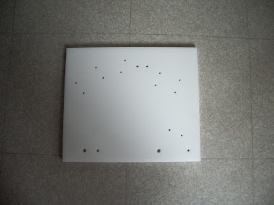

Fini mon montage !!! Désolé pour le délai annoncé par Fuollig mais je n'avais pas la motivation dernièrement....
J'ai utilisé des plaques de polyéthylène de 15mm d'épaisseur et de 30cmx35cm (c'est la même matière que les planches à découper de cuisine)
Et des gâches de serrure de portail de 12mm de diamètre
[img width= height=]http://lh3.ggpht.com/_eTKS3tee3UU/TA1A-2jO2eI/AAAAAAAAFlQ/UGVvvcrizKk/s400/IMGP5793.JPG[/img]
Et pour accrocher mes valises E21 Givi, deux petits kits qui vont bien contenant ce qui suit
[img width= height=]http://lh5.ggpht.com/_eTKS3tee3UU/TA1A-odZXRI/AAAAAAAAFlM/9uAii8NF5CE/s400/IMGP5791.JPG[/img]
Après marquage, percage et vissage on arrive à ça
Et une fois monté sur la moto...
Testé aujourd'hui valises pleines sur routes pourries, autoroute et routes sinueuses
Résultat: Validé  ;D   (reste plus qu'à découper un peu le surplus de planche en polyéthylène et passer ça en noir)
