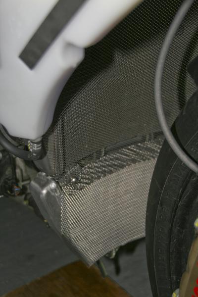

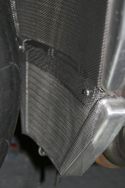

moi j'ai fait 2 grilles separées,celle radiateur huile fixée sur le sabot avec petite agrafes(style fil de fer souple en boucle)pour le radiateur haut je me suis servi des vis fixation ventilateur ainsi que des entretoises un point en haut et un un autre en bas en diagonale

je vais faire 2 grilles séparées moi aussi
quel est le problème si la grille touche légèrement le radiateur ?

si la grille frotte  avec les vibrations tu peux percer le faisceau radiateur donc (fuite)

Citation de: CANTO
c'est ce qui me semblait.
voici des photos de mon montage que je viens de terminer :
CANTO
qui a déjà monté un poly sur son V4 et de quelle marque
« Réponse #36 le: 03 janvier, 2010, 14:41:42 14:41 »
beau travail messieur,c'est propre,la grille  du bas te gene pas carenage remonté?

il ne me reste que le sabot à mettre, je n'ai pas encore pu tester, si il faut j'en referai une.
