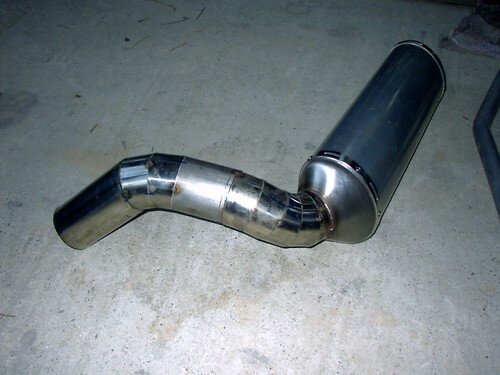

« Réponse #36 le: 29 octobre, 2008, 18:24:10 18:24 »
Citation de: superkart
et moi j'avais fais ça sur mon ancienne
la prochaine aura les pot dans le sabot..y'a nettement plus de place en bas !!!
 :yeah5
épatant, jolie travail, t'es pas du genre à te contenter d'une bulle fumée!! :bravo
