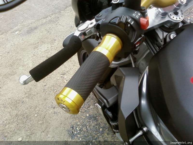

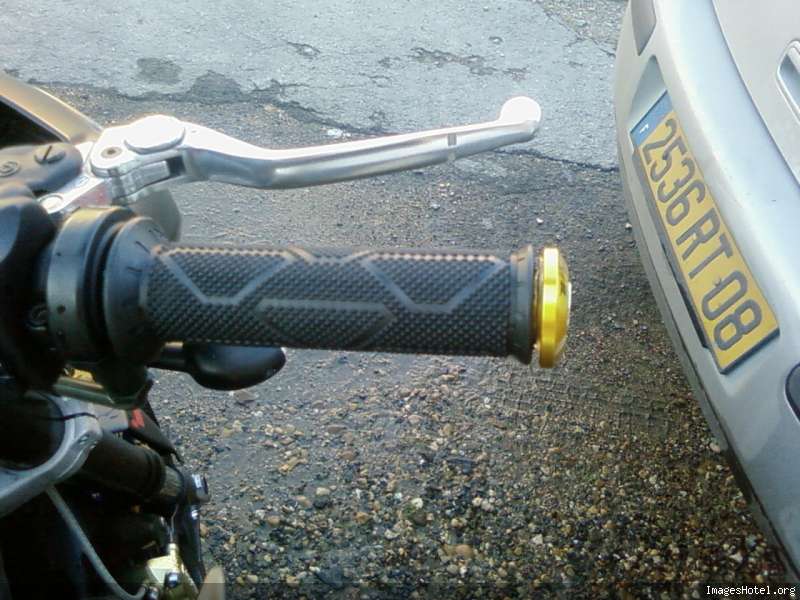

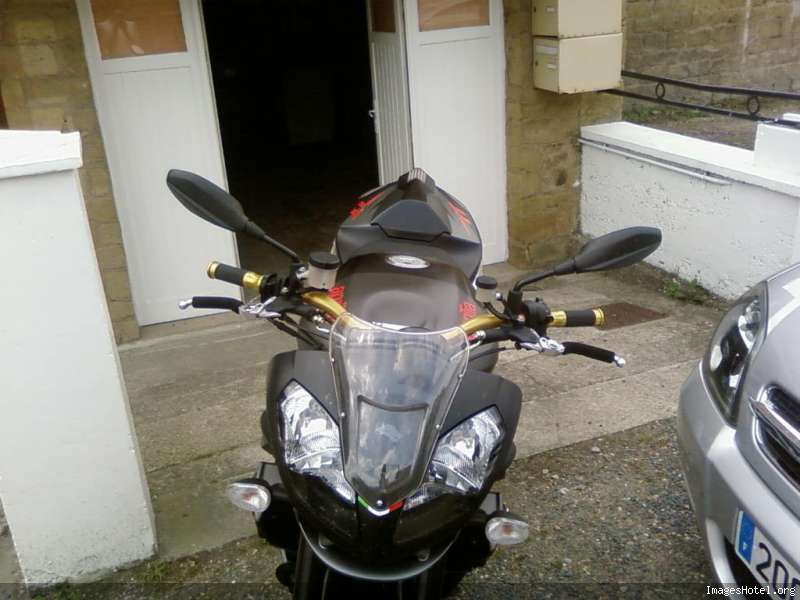

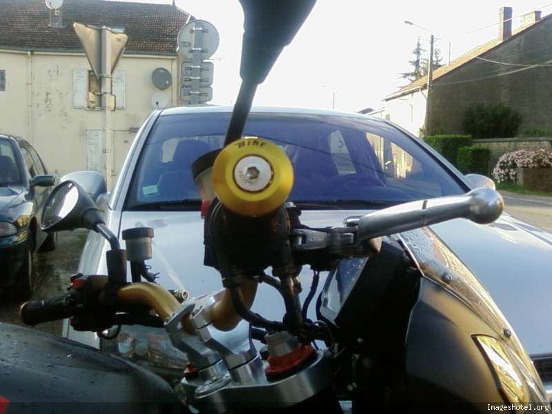

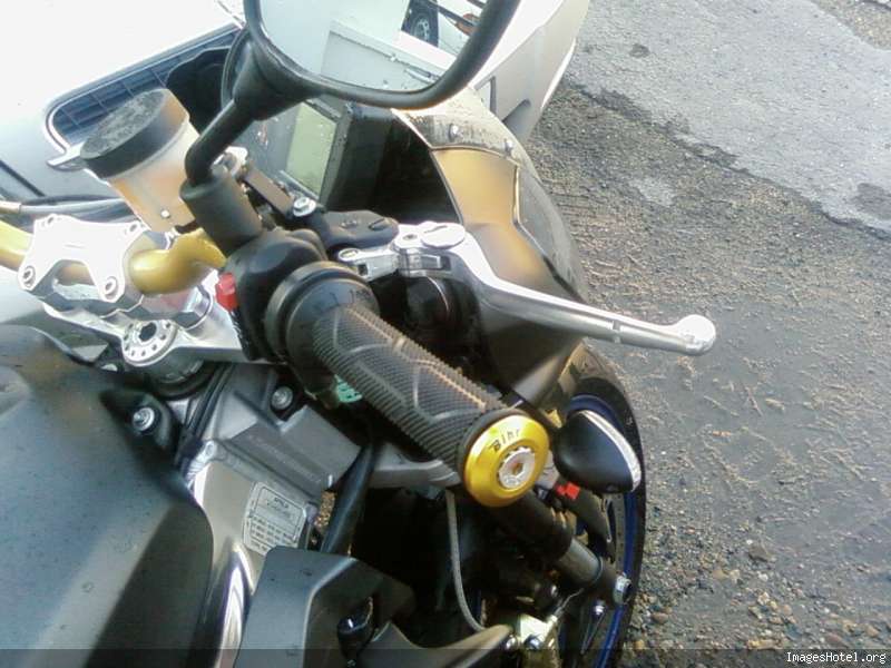

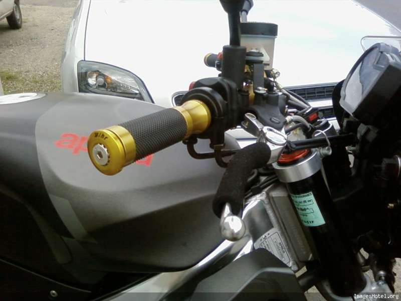

avant modif:
matos choisi:
embout bihr or
poignée rizoma or
antidérapant de levier noir
j'adore photos  :flower:
étape suivante les bocaux de liquide  :geek:
vous en penser quoi tout avis et bon même négatif  ;)

Je trouve ça sympatoche  ;-)
alain69
poignée rizoma posée
« Réponse #13 le: 22 juillet, 2007, 22:53:34 22:53 »
tres joli l'ensemble doré
et pour le changement facile ?

« Réponse #14 le: 23 juillet, 2007, 10:14:35 10:14 »
ça a de la gueule.. :gaz
vipermick
« Réponse #15 le: 23 juillet, 2007, 10:37:54 10:37 »
ouai alain je ne suis pas bricoleur dans l'âme c'est très facile
enlève les embouts, btr + une clef plate
Les poignées d'origine ne son pas collée il faut juste tirer dessus en les enroulant sur eux même.
pour la poignée d'accélérateur il faut que tu devisse les deux btr du cache ou se trouve le câble tu enlève le câble de la poignée plastique
tu n'a plus qu'a remonter le tous
les poignées son fourni avec trois adaptateurs  pour ton câble
ps:le plus dur c'est de remettre le câble

Très sympa les poignées!!!
En ce qui concerne les embouts, j'ai monté les mêmes sur mon Tuono sans le savoir. :v
Pour les néophytes, le guidon du Tuono étant fileté à l'intérieur, j'ai mis des embouts Bihr en remplaçant la bague alu diam 17 par la même réalisée à partir d'un tube IRL (pour les électriciens) diam 16 afin de préserver le filetage en vue d'un remontage éventuel des embouts d'origine!!!
