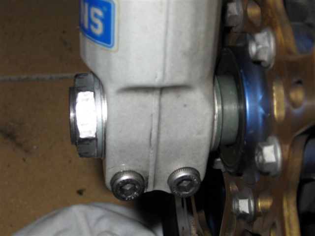

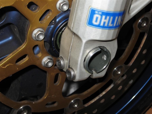

Grand moment ce remontage du train avant !
Si la remise en place des fourreaux öhlins est simple, pour peu qu'on ait prit ses repères au démontage, la pose de l'axe : bonjour la prise de tête !
En suivant la procédure de la page 7-51 du manuel atelier, j'en arrive à un résultat qui me laisse perplexe.
Voici ce que ça donne :
Côté droit, avec entretoise, ok c'est logique.
Par contre côté gauche, pour moi il manque une entretoise mais le manuel indique que la seule qui existe est pour les n° de chassis bien inférieur au n° indiqué sur ma CG.
D'où ma question :
Est-ce normal ???  :peupas
Je sais qu'il y a une entretoise qui traverse la jante, traversée elle-même par l'axe, mais 5mm de libre comme ça sans rien, j'ai peur que la roue ne bouge surtout sur les appuis  :?.
Donc HELP !
Merci !!!  :cool

c'est normal, c'est ton axe décolleté qui fait office d'enretoise
par contre, il me semble qu'il était plus rentré

Une manip de vérif:
Tu démontes ton étrier G mais le laisses sur le disque, tu desserres tes vis du fourreau G et tu pompes en freinant de l'avant.
la fourche va se mettre dans l'axe. Ensuite si tes plaquettes ne gênent pas c'est que t'es au bon endroit.
Sinon le roulement G n'est peut etre pas enfoncé à fond sur sa portée?! :?.
Ha oui, pas con  :oops
Je l'ai mis tel qu'il était sur mes photos post-démontage mais ça appelle à vérification maintenant que j'ai compris comment ça tient  :mrgreen
Merci lleidos  :cool
Hummm, ça sent le connaisseur ça  ;-)
J'essaie cet aprèm, merci joe :-d

YESSS, ça roule !  :mrgreen
Merci pour vos conseils et avis !
